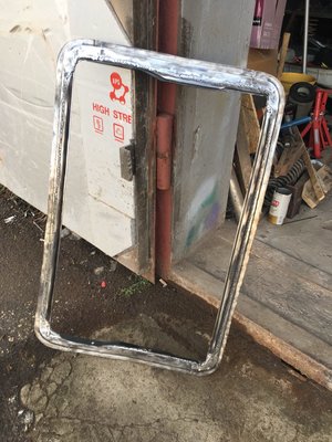

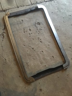

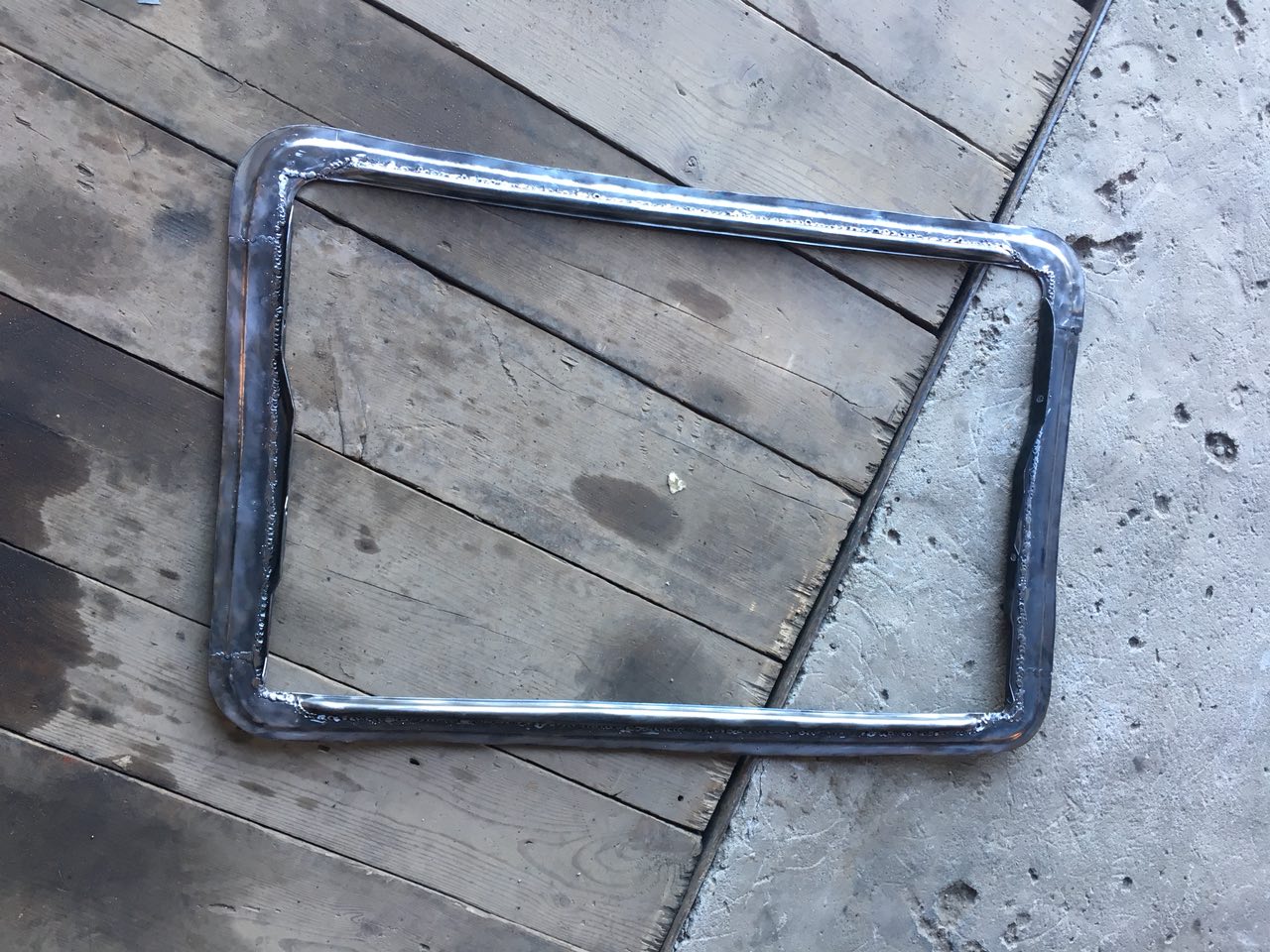

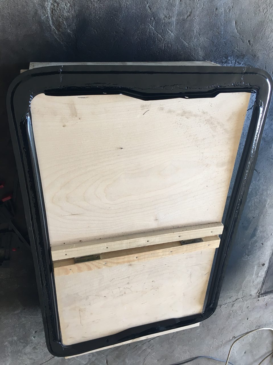

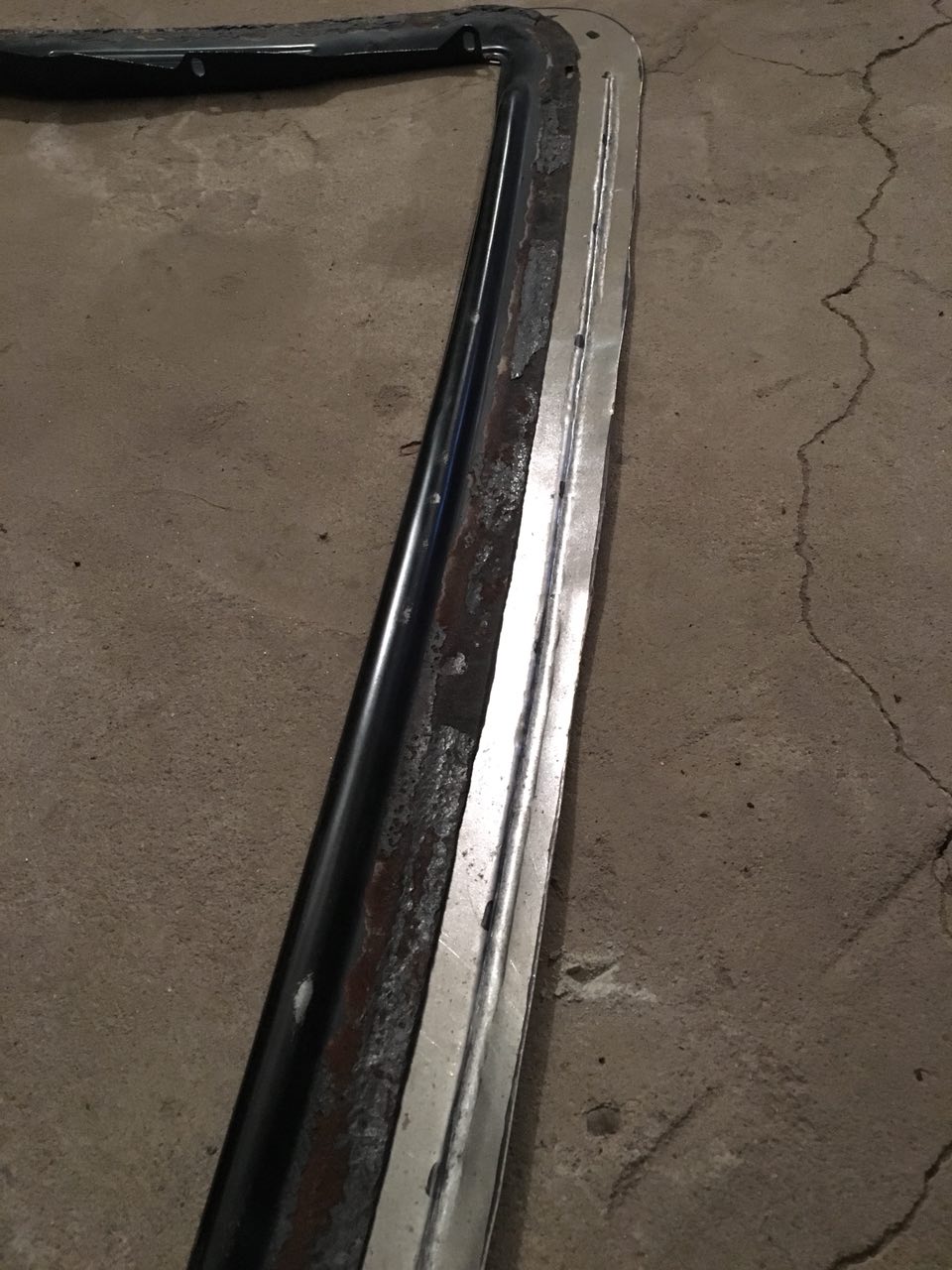

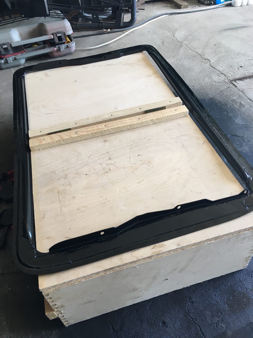

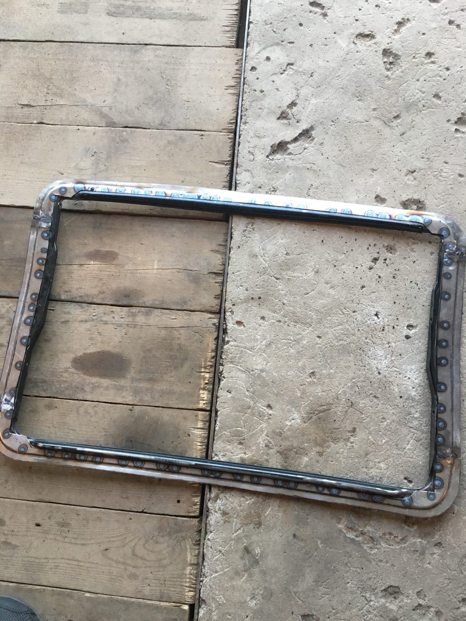

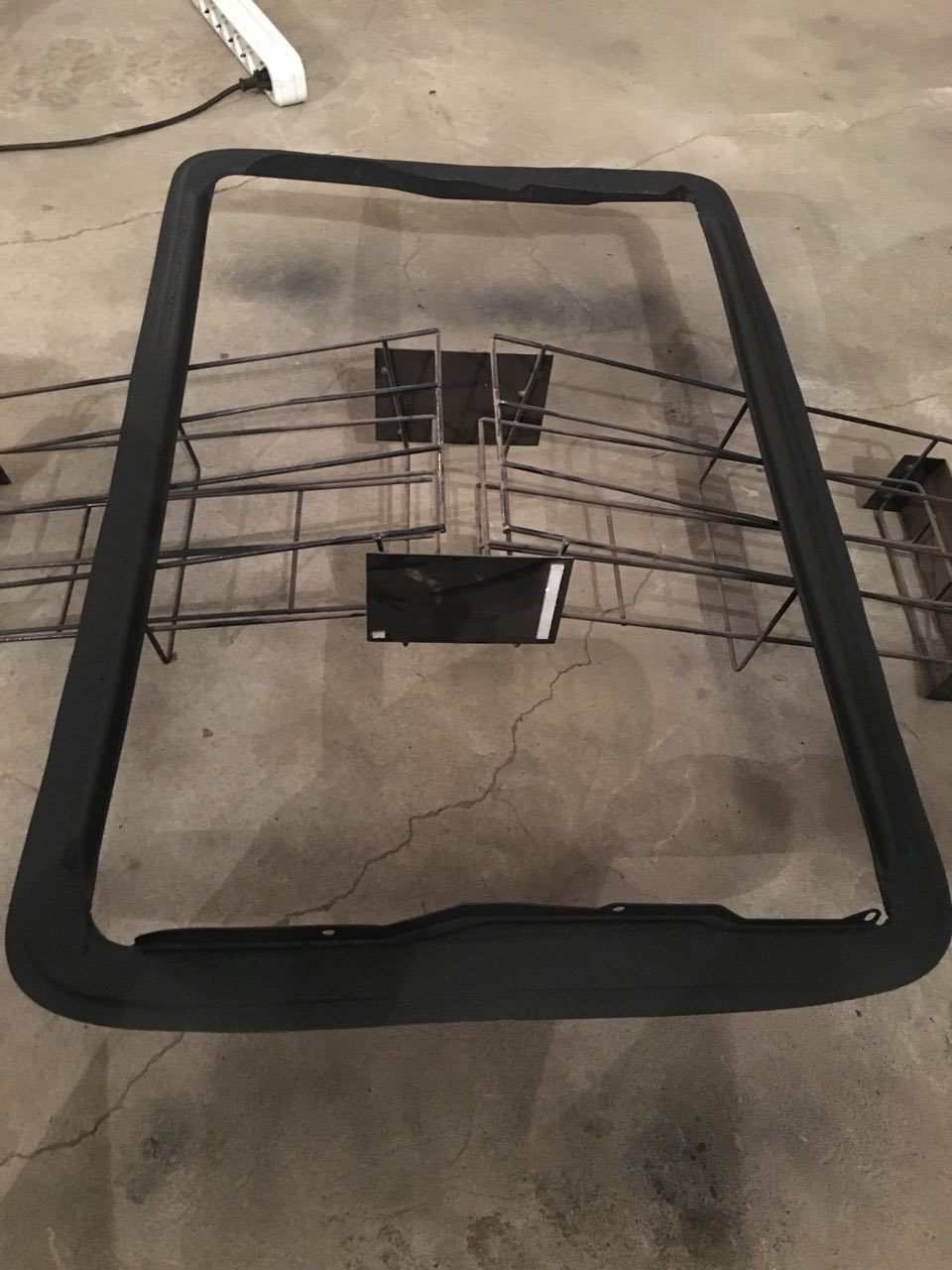

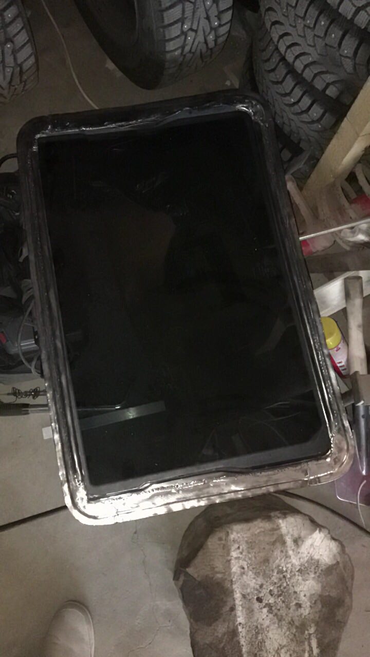

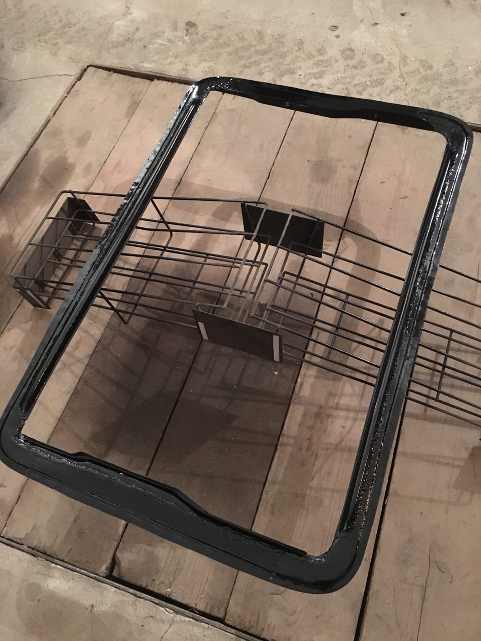

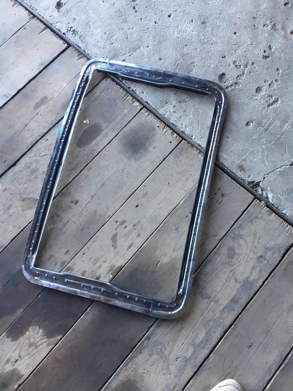

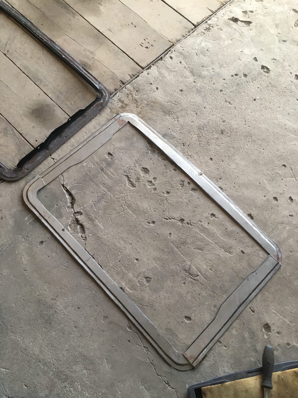

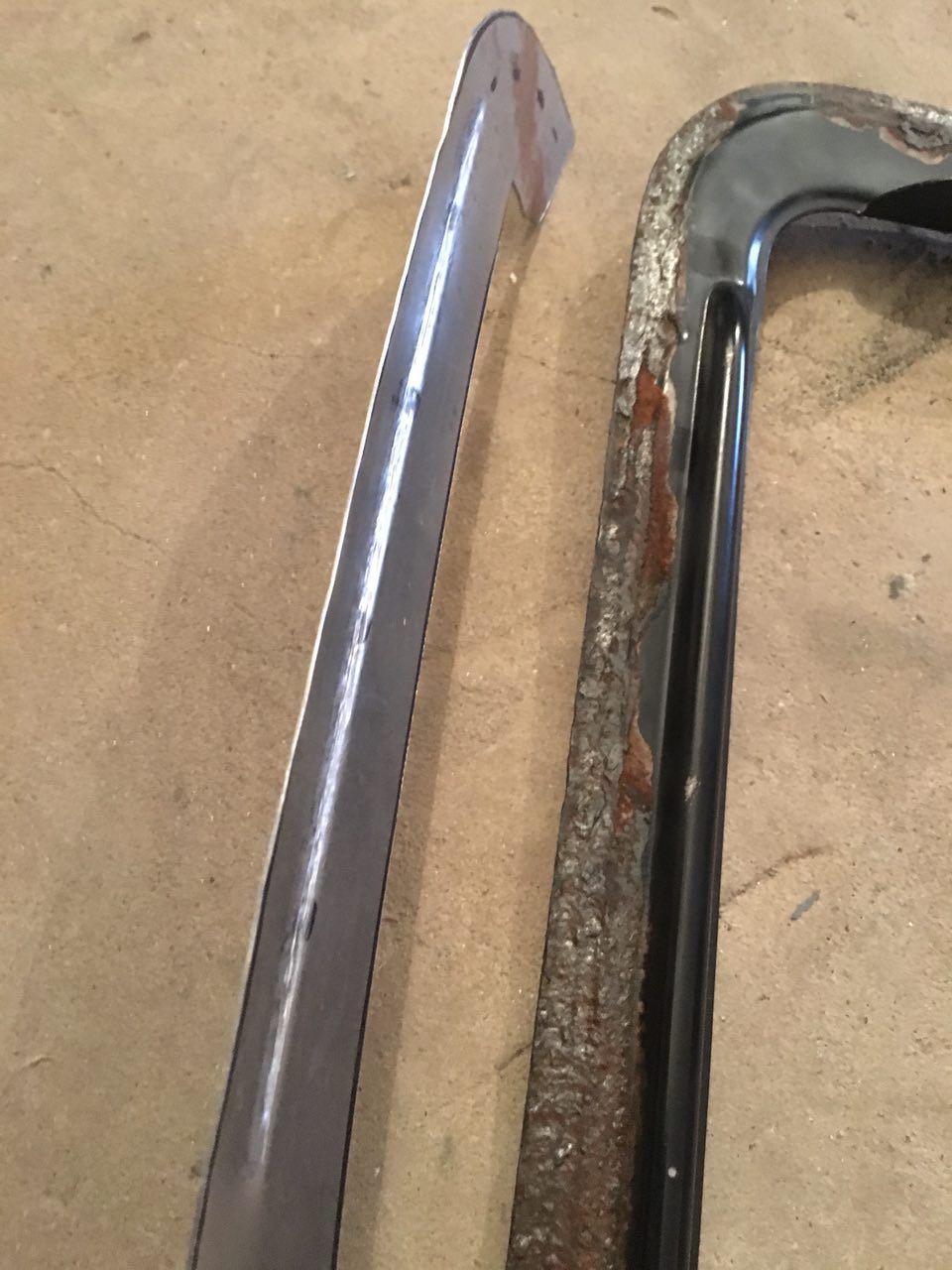

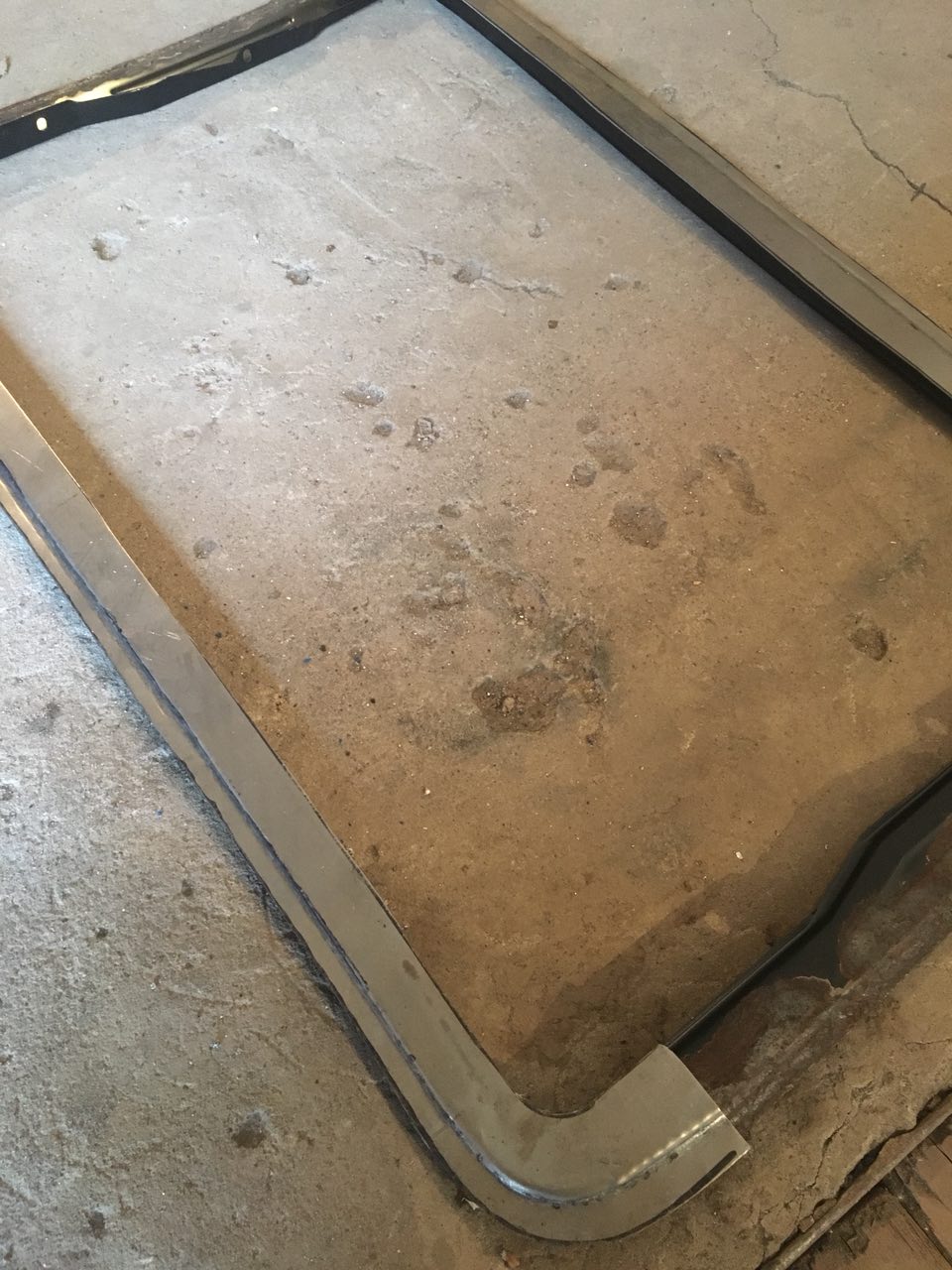

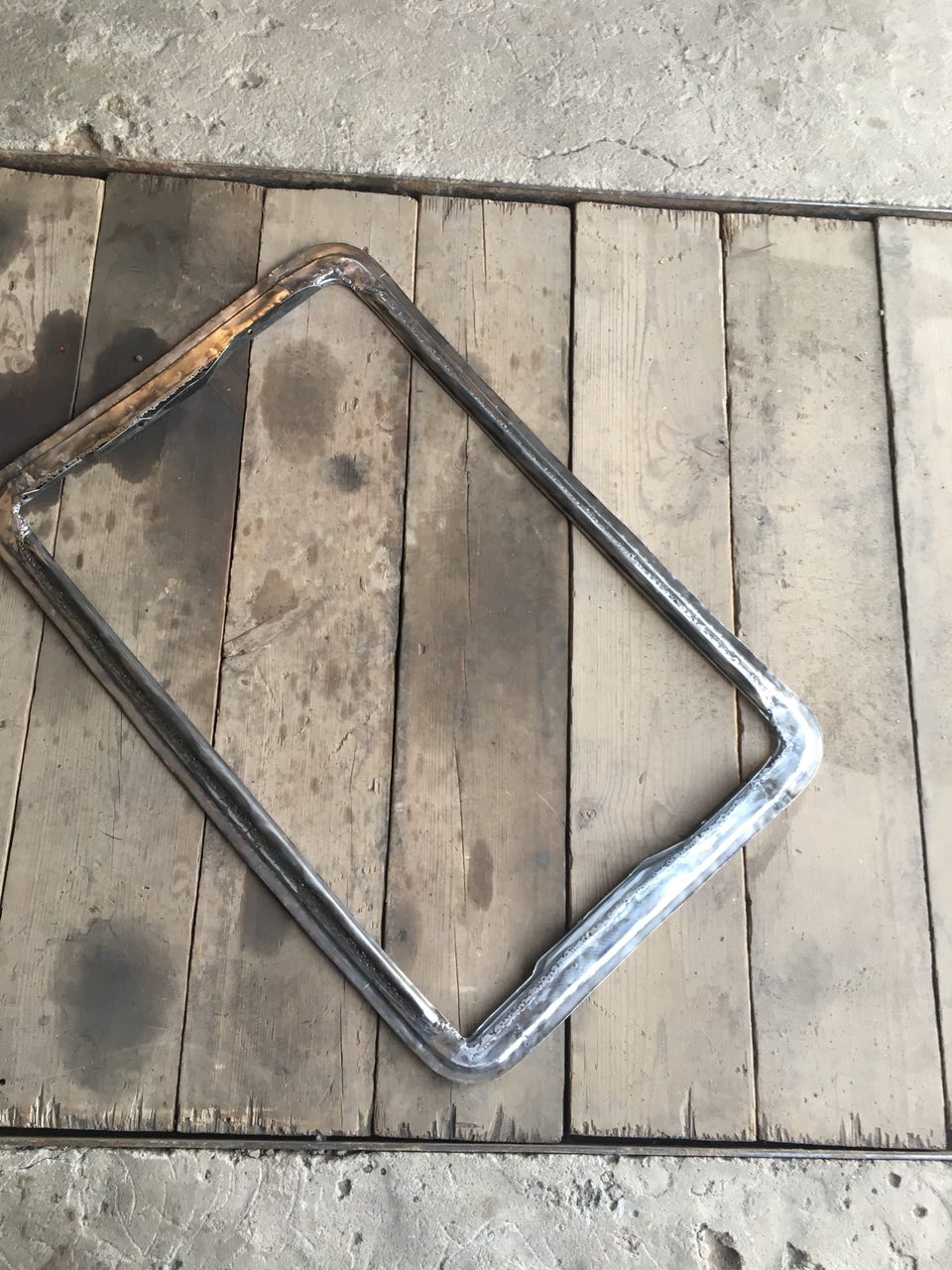

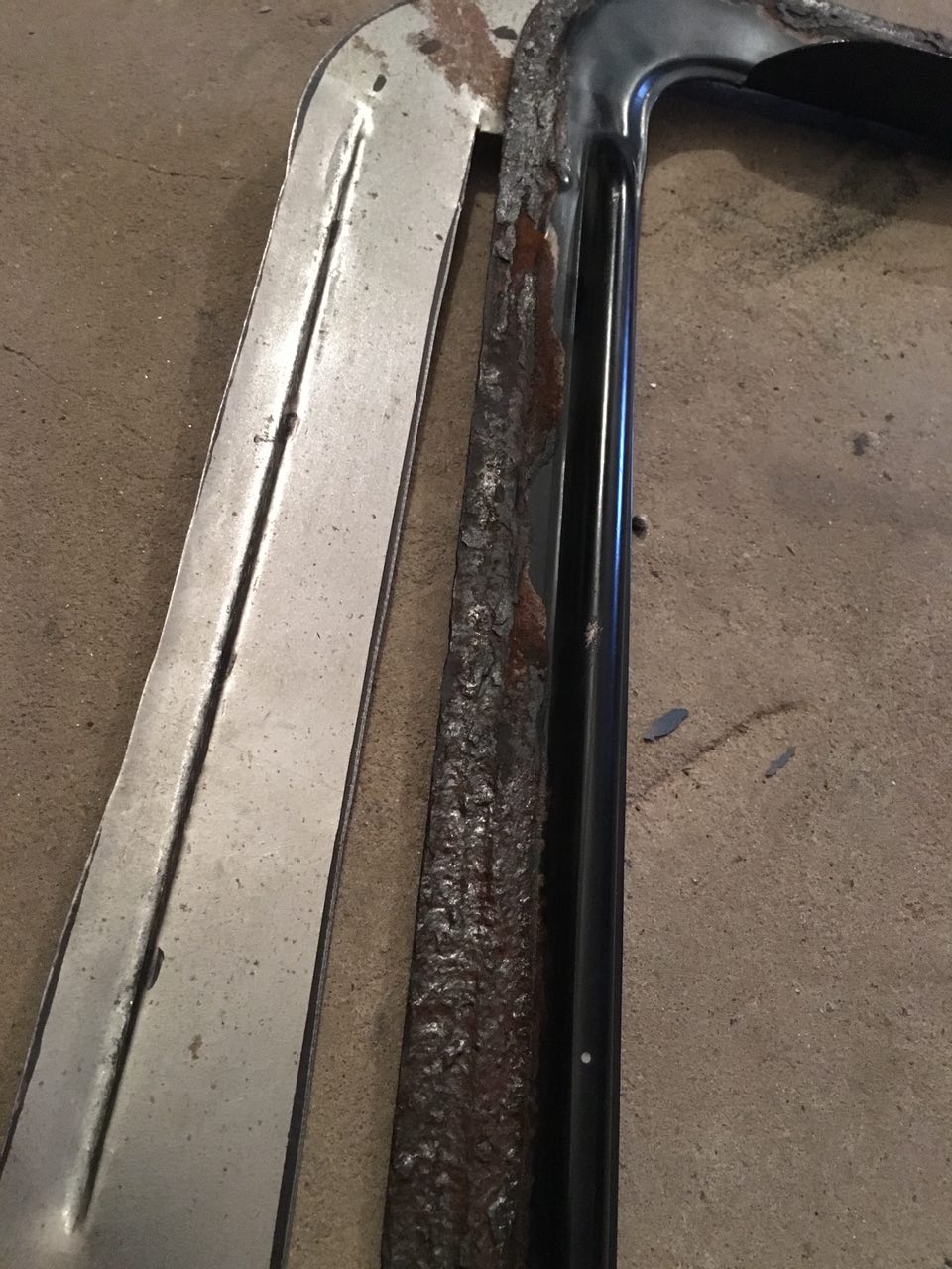

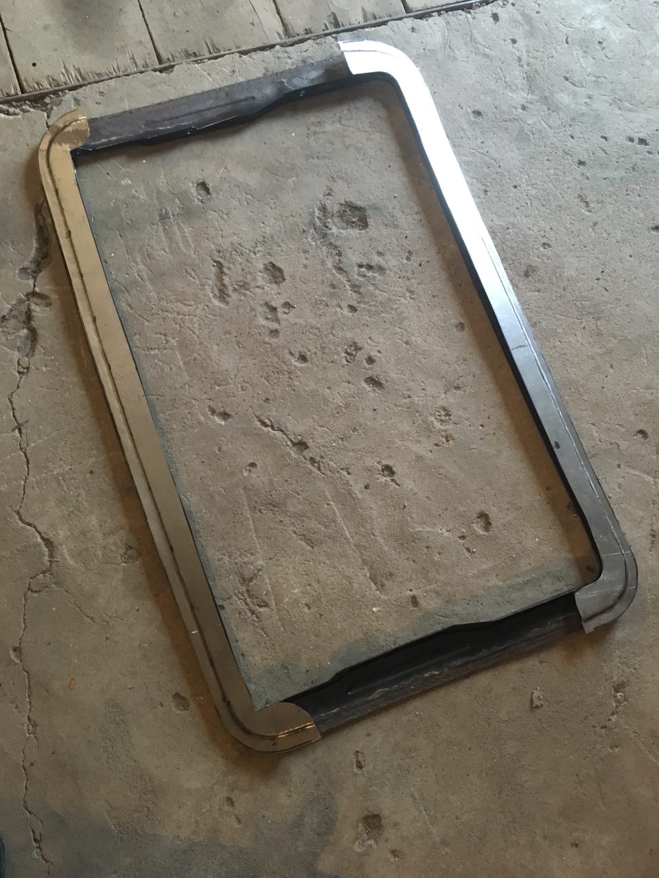

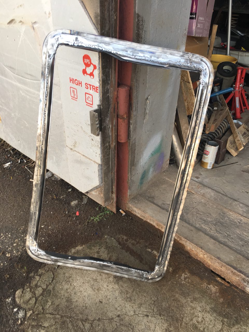

Это потому, что когда ты зачистил ржавчину, то часть металла ушла. И резинку ты посадил на похудевший по размерам люк. Соответственно, увеличились зазоры между уплотнителем и проемом. Отсюда свист сквозняка. Я, когда узнал цену на новый в 40000₽ (б/у предлагали такого же качества, как в меня стоял за 9000₽) то решил восстанавливать сам. Снял люк, снял резинку, сразу ее прочистил от остатков ржавчины. Отчертил на картоне габариты и форму люка. Потом срезал стекло (трудно шло, но получилось). Затем отрезал болгаркой внешний проржавевший край рамки. Брат помог вырезать, согнуть и приварить кромку из нового металла. Потом грунтовка, покраска, вклейка стекла, посадка на герметик резинки и Установка на место. Полгода полет нормальный. Фотки если найду выложу.

Re: Уплотнитель люка
Сообщение ilya_g77 »
Готово.
В обратном порядке хронология получилась.
Тут тоже порядок наоборот.
Сообщение Dimix »
Реплика рамки в итоге вышла))
