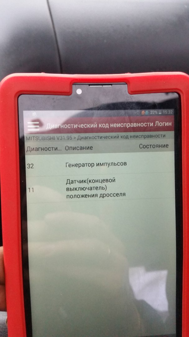

именно так и есть... замерил примерно 600 метров и в аварийку на 3 передачу. ошибки вот на фото по акпп. как быть, куда смотреть, на что копить. или только конртактную?владимир михайлович писал(а):Если правильно помню, в случае отсутствия корректных сигналов датчика оборотов вторичного вала на пробеге 700 метров, коробка переходит в аварийный режим и мигает АТ. Постоянно включена 3-я передача.

Искать надо причину отсутствия импульсов на входе блока управления АКПП. Об этом много писано на форуме.

все хорошо стало... перегнил провод у фишки там, перепаял... акпп работает. спасибо за советы
