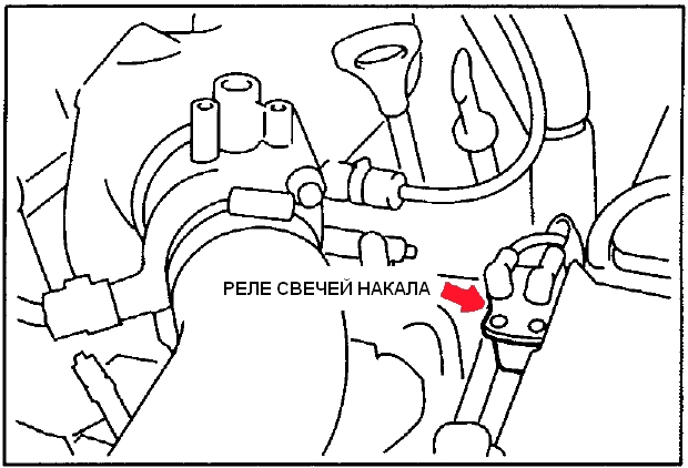

ПОсле замены движка перестала напруга подаваться на контактную шину свечей. Предохранитtль, как я понимаю, на плюсовой клеме, а релюха свечей где?

Прально, если плюсик на одном из проводов к контактору? Нет, значит привет вставке 80А у аккумулятора.Два проводка упраляющих к контактору, на одном + при включении зажигания, на другом - пропадает при прогреве мотора( от блока идет)

Если клапан ЕГР и дроссельная заслонка с вакуумным приводом, то см. картинку.
Если ЕГР и ДЗ с электрическими приводами, то реле под корытцем АКБ, с водительской стороны, ближе к салону.

У меня ЕГР электрический. А судя по картинке оно в обоих случаях под корытцем для аккумулятора)))ПРавильно понял?ТАм оно?

Я помню, что положение реле в зависимости от типов приводов клапана ЕГР и ДЗ немного отличается.
Но случае с электрическими приводами - однозначно ПОД корытцем. Ближе к салону.
