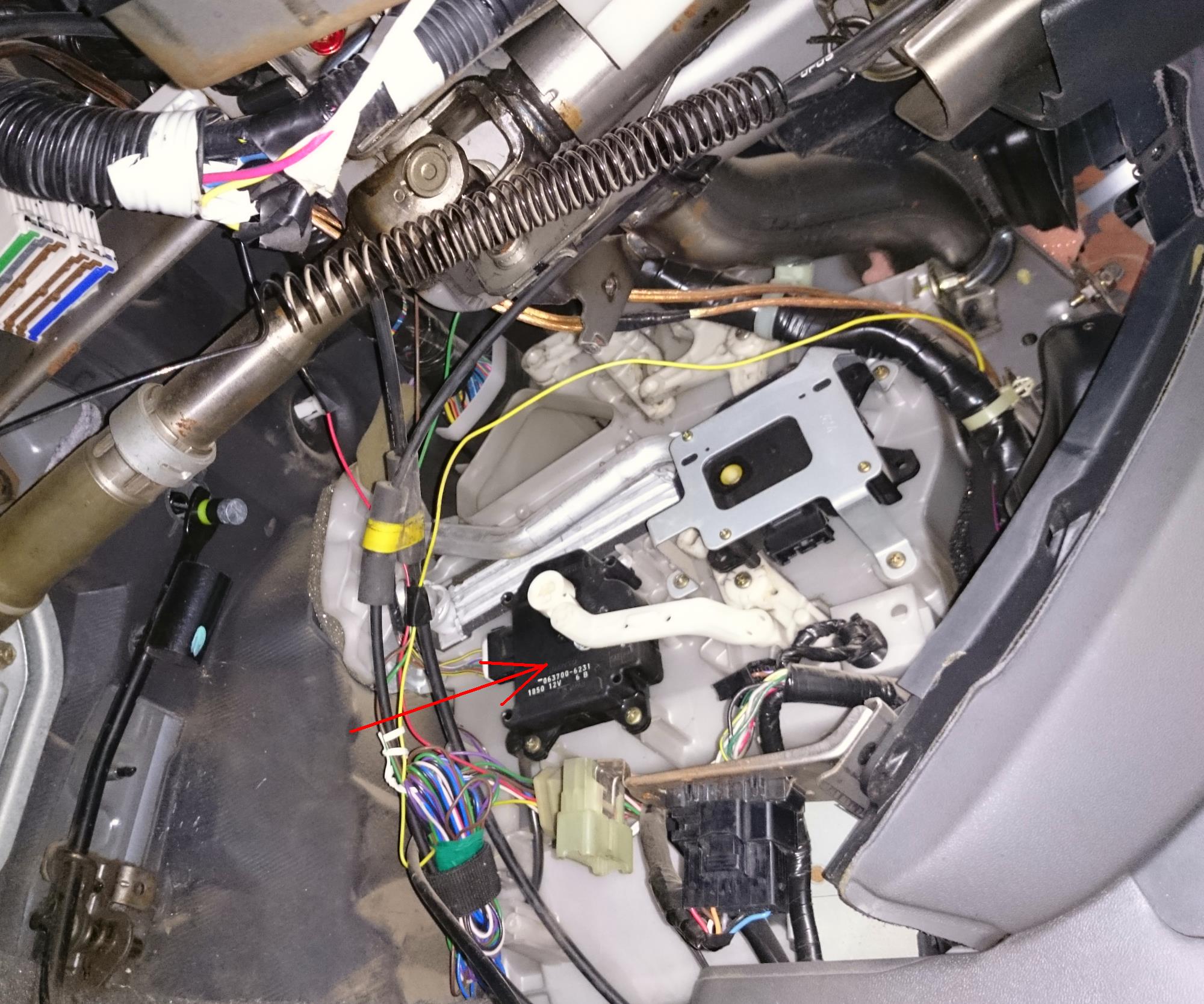

Ребят ситуация такая.
монтеро 3 3.8
регулятор на максимум на 89°жарко капец аж дышать нечем
но стоит убавить хотябы на 1 градус дует прохладный воздух.
куды лезть че смотреть.уровень в норме антифриза.
думается либо радиатор отопителя ли бо термостат (но тогдабы постоянно дуло прохладным)
Есть мысль на сам блок климата.слышал что там стоят клапана типа регулировочных и они могут закисныть и плохо срабатывать именно по регулировки температуры.
С чего начать
Кто сталкивался с таким чудом.

вы попробуйте чтобы никакие посторонние звуки не мешали:Артёмка писал(а):Ребят ситуация такая.
монтеро 3 3.8
С чего начать
- выключить вентилятор обдува полностью
- подать зажигание
теперь крутим температуру и смотрим сбоку под рулем что происходит с заслонками на печке, как они движутся.
есть вероятность, что сдвиг на 1 градус вызывает перемещение заслонки сразу в холодную зону... а должна двигаться очень постепенно, шажками, соответственно движению крутилки.
то же самое и с заслонкой направления обдува. можно пронаблюдать какие она совершает перемещения.
кстати до привода заслонки отопителя доступ очень удобный. он самый нижний и его ничего не загораживает. только 4 винтика открутить.
если виновата механика заслонки, то разобрать моторчик, почистить, убедиться, что усики нормально ходят по контактным площадкам.

Добрался я до этой хрени.
разобрал все норм.в смазке и тд.но чуело сердце что я там не первый.поджал контакты.без дорожек подсоединил фишку и выставил моторчик в ноль (на минимум °)
Посля пытался понять где минимум а где максимум на дорожке.но сверху увидил на шестеренке цифирку 2 и совместил ее с нарисованной двойкой на корпусе (правда я не совсем уверен что это правильно)
Собрал короче всю богодельню обратно и получилось следующее. Теперь больше жаркого воздуха чем холодного.и стопориться моторчик раньше чем я заканчиваю крутить регулятор температуры.
Теперь другой вопрос.КАК ЕНТУ ХРЕНОВИНО ОТРЕГУЛИРОВАТЬ ШОБ ОНА ЗАРАЗА ПРАВИЛЬНО ГРАДУС СТАВИЛА

Как отрегулировать тебе никто не скажет... ибо внутрь лазили единицы и то вряд ли чтобы регулировать.
Могу дать наводку - в евроавто.рф этих моторчиков как на гуталиновой фабрике. и по 900р.
Поменяй и забудь, раз дело в нем.
Если надумаешь мазать - мазать следует силиконовой смазкой густой.

Ну... еще вариант.
Отцепи от этого моторчика поводок. То есть поуправляй заслонкой руками.
Или наклонись и посмотри как мотор двигает заслонку в зависимости от положения температуры.

Пробовал.ни че не получается.зазор хрен выставиш что бы минимум был минимумом а максимум максимумом.как то такhc2hunter писал(а):Ну... еще вариант.

ну то есть мотор прогоняет заслонку сразу через весь диапазон?
Артёмка
- Сообщения: 149
- Зарегистрирован: 02 авг 2016, 23:53
- Двигатель:: 3.8 215л.с. 6G75
- Мой автомобиль(и):: Монтеро 3
Re: то жарко то холодно.
даже не знаю как описать.но щас вроде лучше.с горячего получается вроде чу чуть убавить до неочень горячего.если с 89 поставить примерно 77-80 то вроде как теплый.а раньше сразу холодныйhc2hunter писал(а):ну то есть мотор прогоняет заслонку сразу через весь диапазон?
буду еще пробовать вертать дорожки может че выгодаю.
