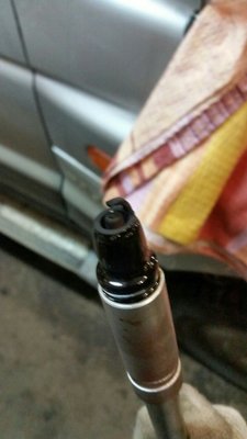

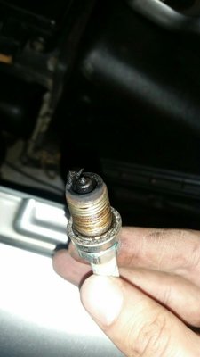

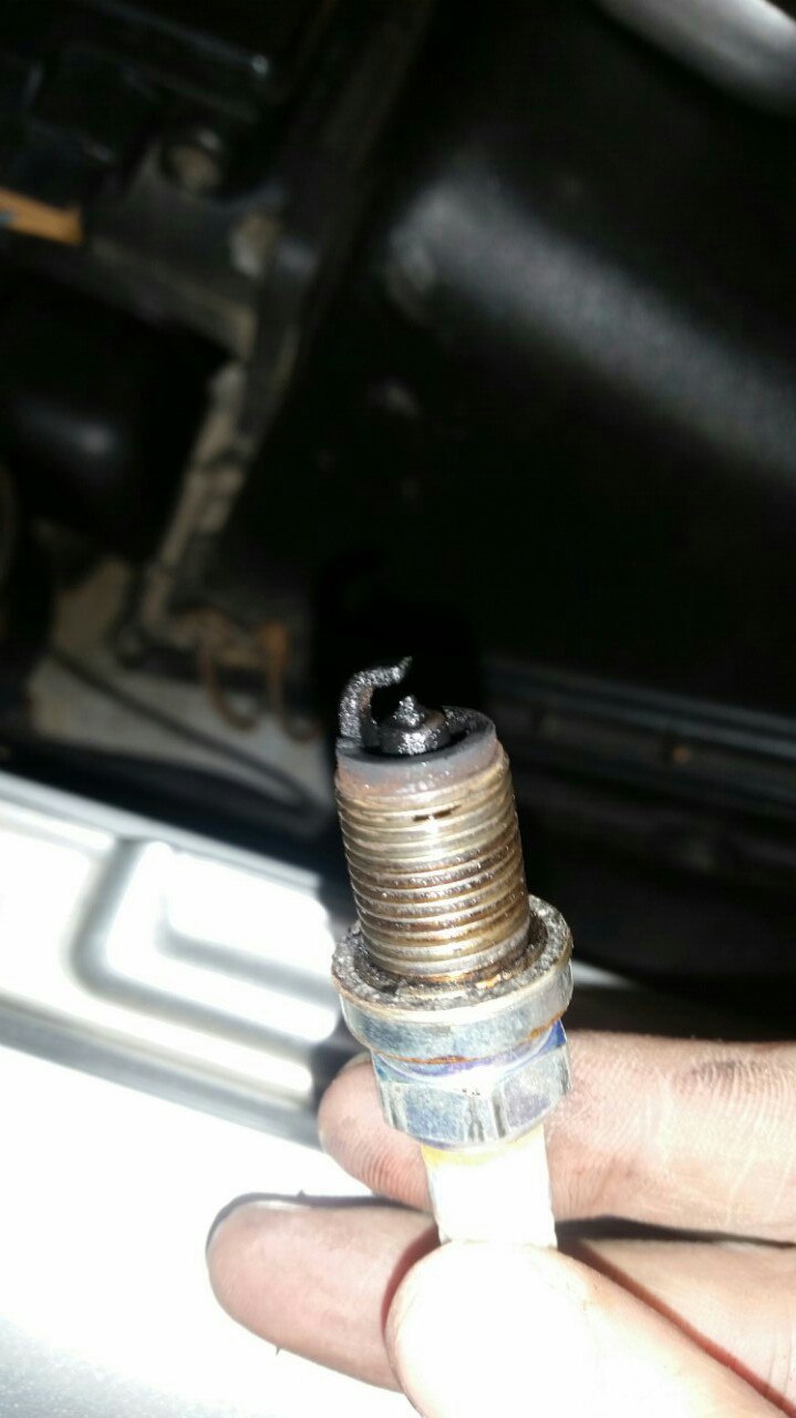

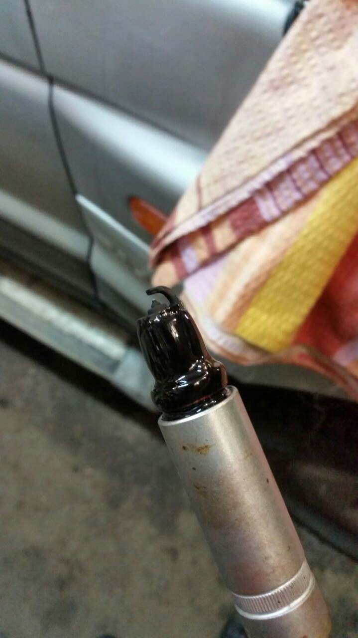

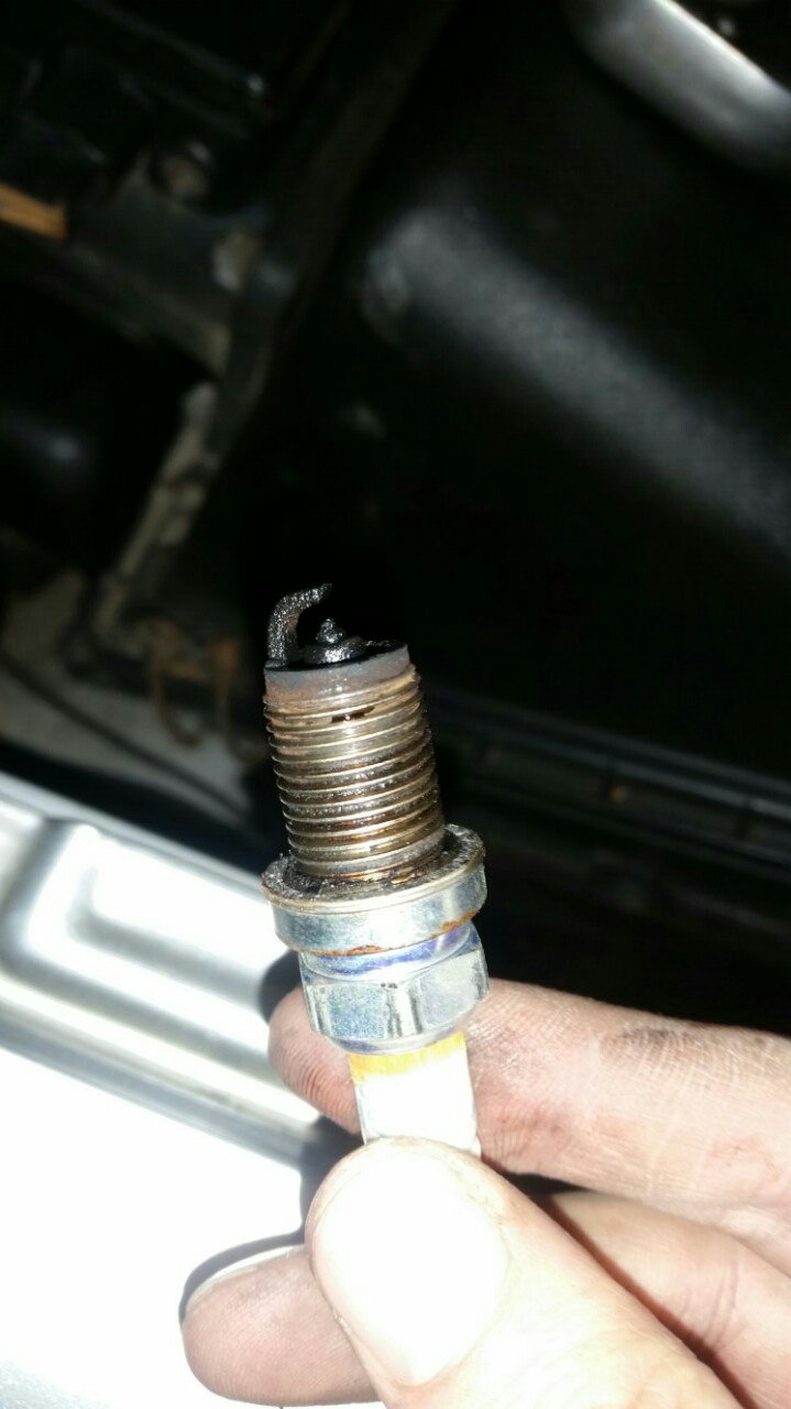

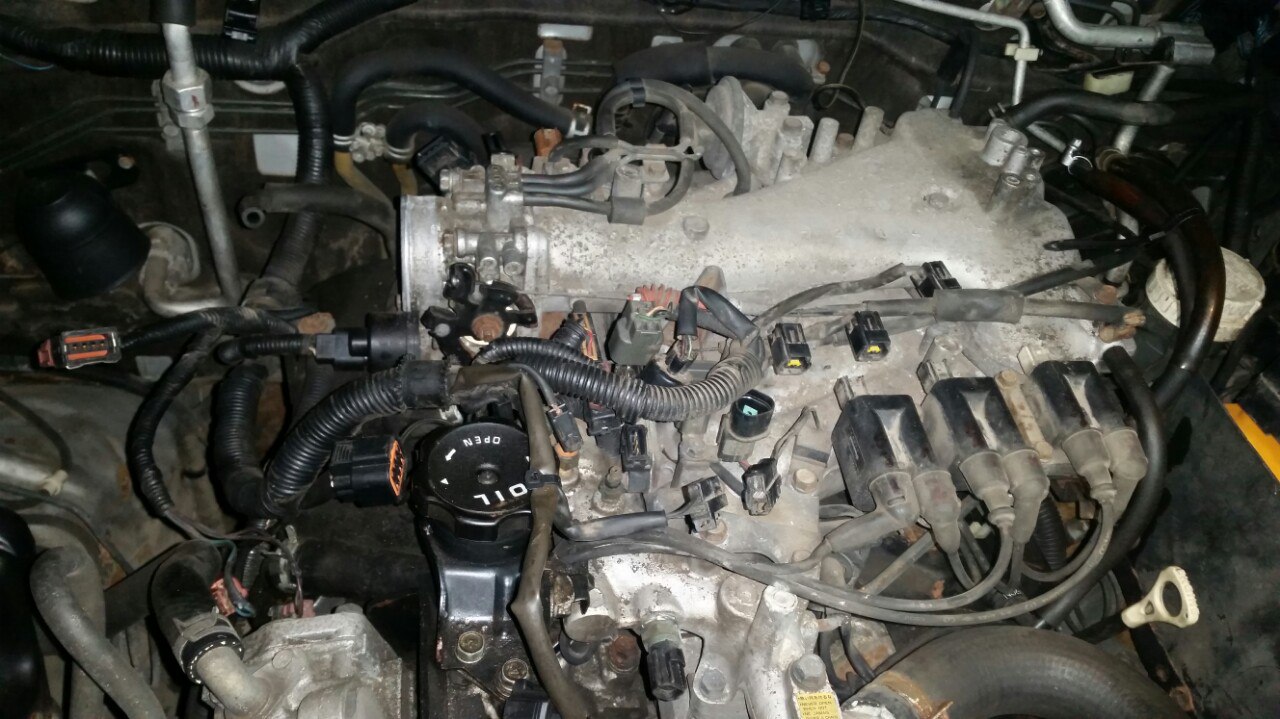

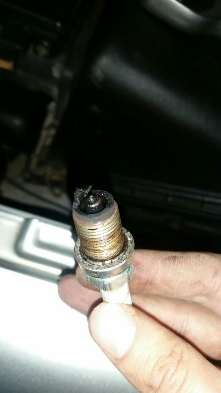

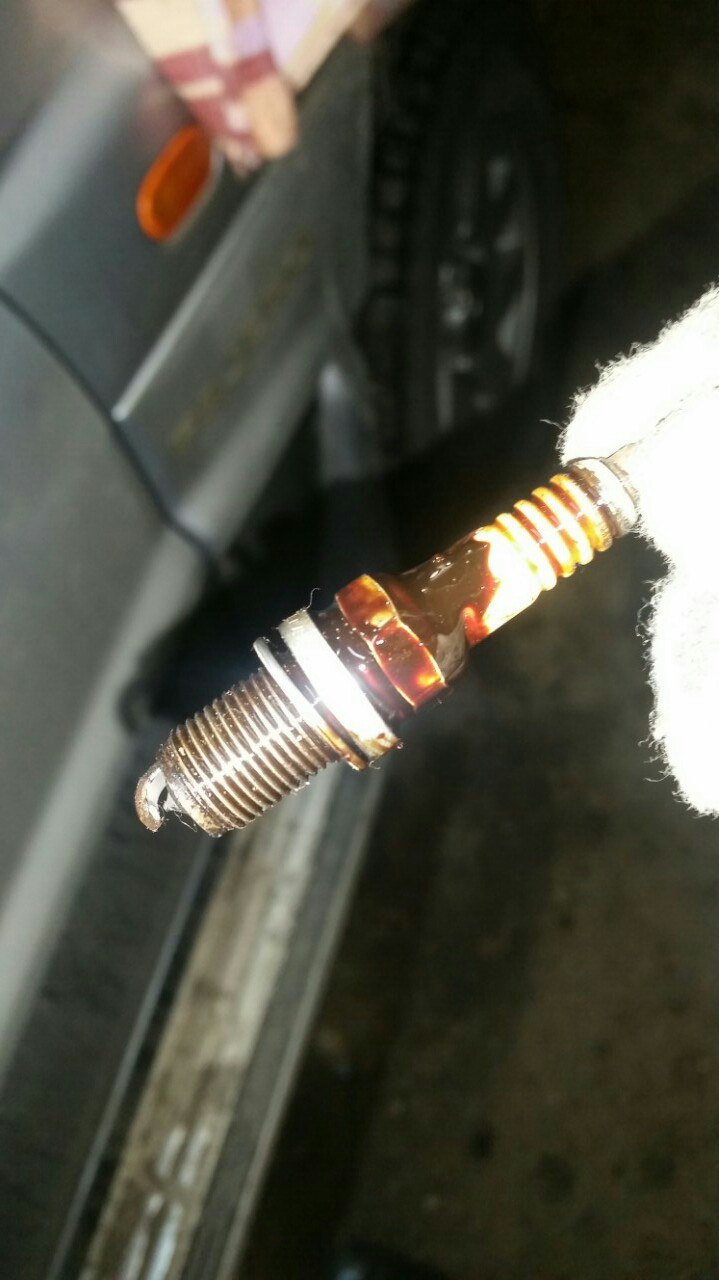

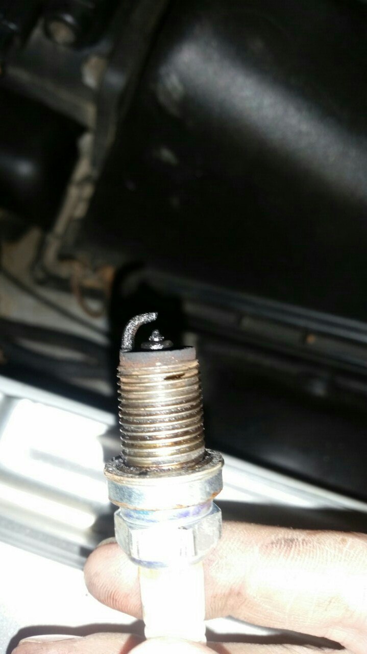

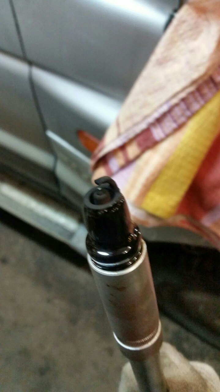

продолжение, снять свечи, вообще не проблема, не знаю, что все плачутся и в сервис бегут
свечи, и состояние колодцев, на фото

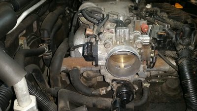

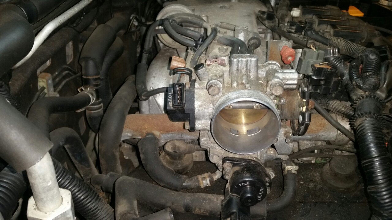

Посмотри одел ли датчик броселя. Ошибка появляется после 700 метров пробега. И короб:а встает в аварию читай ошибку когда заморгает.; раз обд 2. Перемыкая 1 й-4й контакты.в мануале коды есть. Но похоже всех на тпску мог обломать проводок на нем коль снимал паук и менял свечки вот на той фотке где дроссель он без разема

посмотри пжлста мою новую тему http://pajero4x4.ru/bbs/phpBB2/viewtopi ... 6&t=157651алексей - Маленький Мук писал(а):Посмотри одел ли датчик броселя. Ошибка появляется после 700 метров пробега. И короб:а встает в аварию читай ошибку когда заморгает.; раз обд 2. Перемыкая 1 й-4й контакты.в мануале коды есть. Но похоже всех на тпску мог обломать проводок на нем коль снимал паук и менял свечки вот на той фотке где дроссель он без разема
сканировал только акпп, то есть движку у мя сканер и не видит... и можно ссылки на коды

вообщем с дросельной пока не решил, не звонятся 1 и 2 контакт между собой, хотя авто работает ровно, обороты не плавают, а на акпп провод перегнил в фишке.
по датчику, над искать подмену для проверки.
