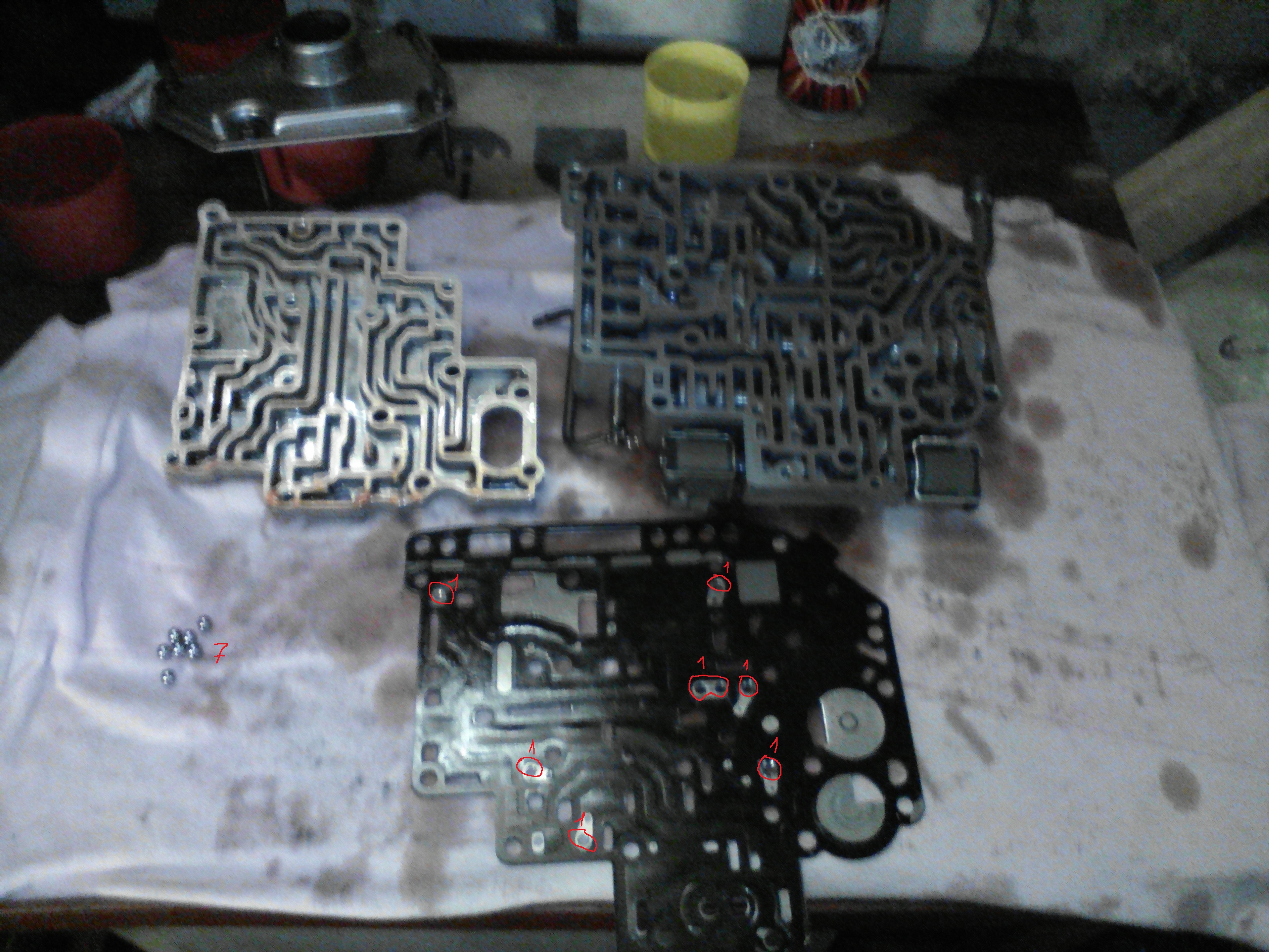

АКПП Джуниора V3AS2 гидроплита Help мне
Всем привет. Прошу помощи по расположению и количеству шариков в гидроблоке джуника

Акпп 3 ступени? Однако. Сепратарную пластину в ремонт или под замену, шариками набило. Шарики все заменить на пластиковые иначе будет беда.
Смотрите фото, но для более точного определения мест шариков нужно фото лучшего качества.
