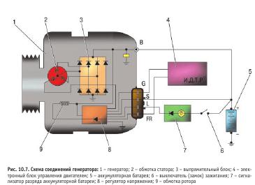

Петросянов нынче много.... Вопрос то был: не мозги ли это? Генератор связан с блоком управления двигателем как и датчик расхода воздуха. Вот и подумалось: не связана ли пропажа зарядки с чисткой датчика.....

Лампа зарядки и уровня масла-это генератор. Написали же выше. Остальное, уже другая история или совпадениеЖожрик писал(а):Петросянов нынче много.... Вопрос то был: не мозги ли это? Генератор связан с блоком управления двигателем как и датчик расхода воздуха. Вот и подумалось: не связана ли пропажа зарядки с чисткой датчика.....

Не связан?алексей - Маленький Мук писал(а):Гена с ним не связан на прямую
А как же это:

Мозг тут не причем, снимай гену и в ремонт, наступит счастье, все пройдет
там много чего завязано на систему зарядки( когда питалово ослабивает начинаются всякие косяки из за недостатка напруги
