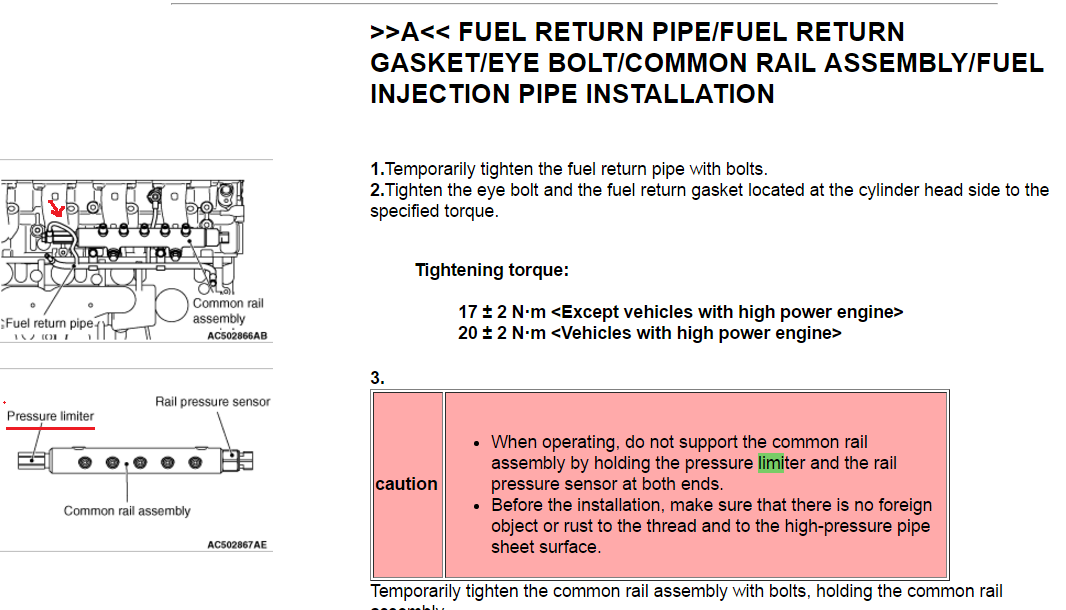

МММ, как бы не соврать то. Нету на новом спорте клапанов которые связны с отсечкой. Есть редукционный клапан вот тут про него http://pajero4x4.ru/bbs/phpBB2/viewtopi ... 3&start=75, которым регулируется давление в рампе (ну он часть топлива скидывает в обратку).

клапан обратки на рампе
