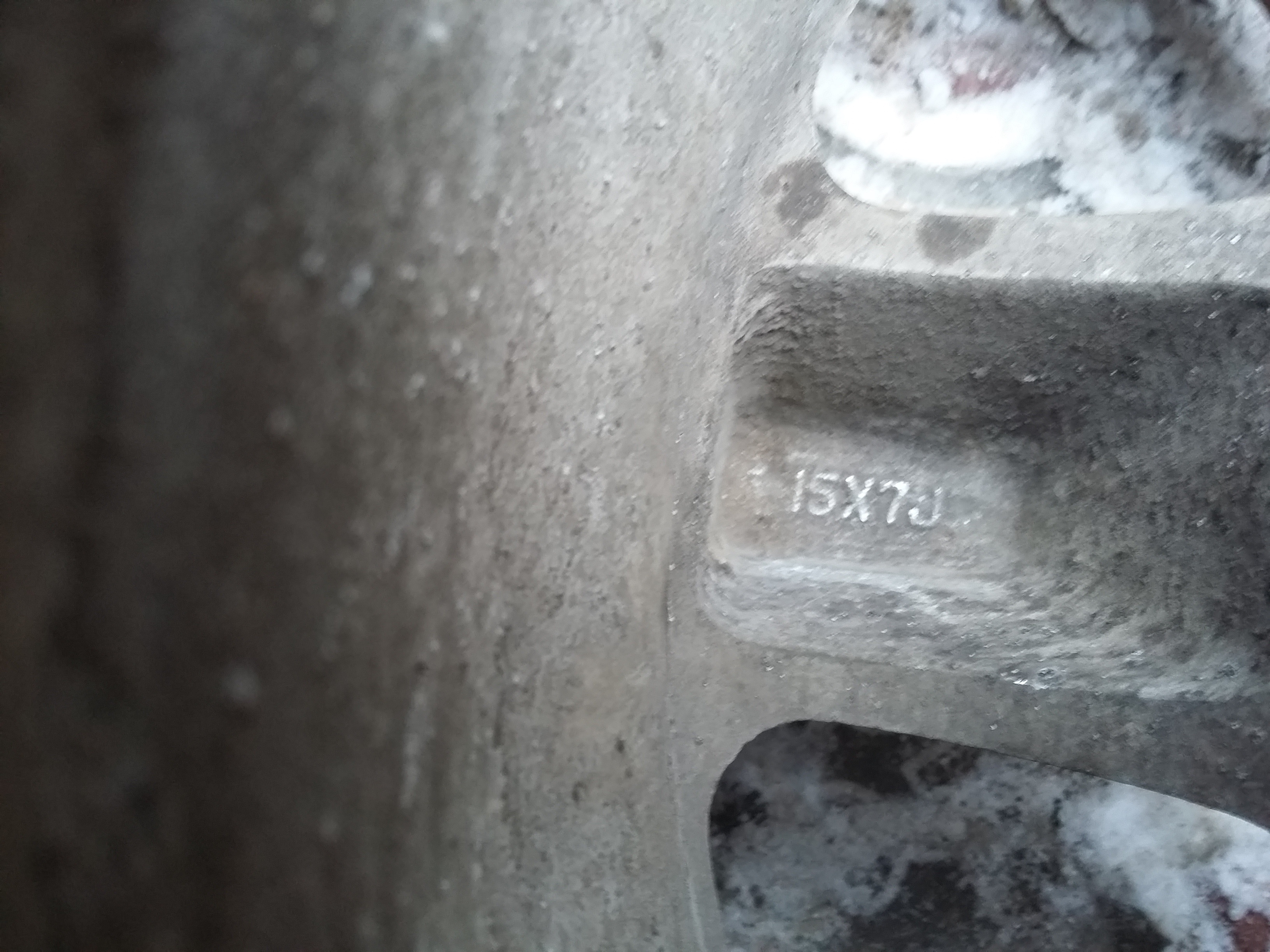

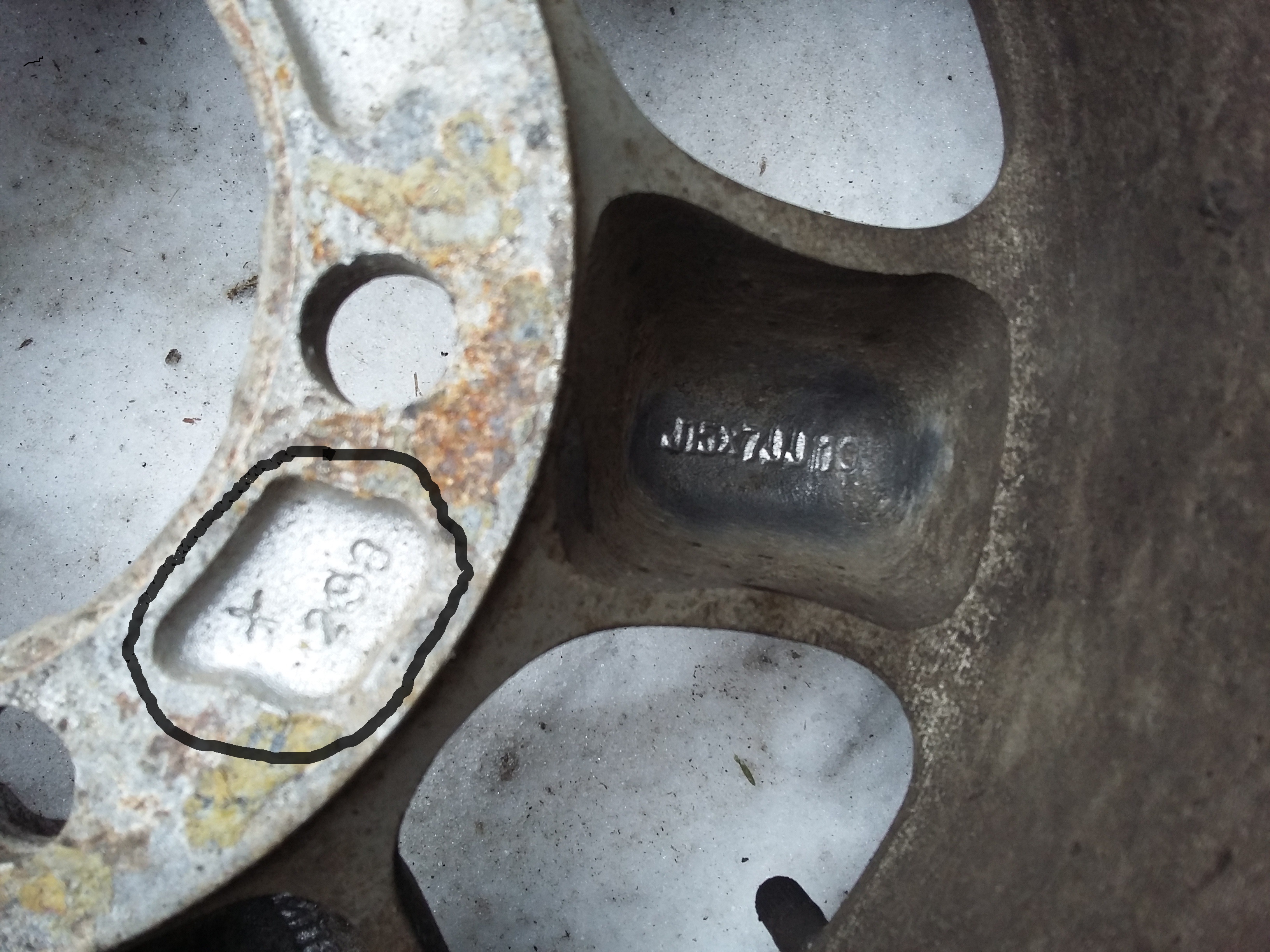

Вопрос для знающих обнаружим у своей машины маркировку что у меня стоят 4 колеса с одной маркировкой а одно немного с другой фото прилажу на 4 колёсах J15X7J ET 10 а одно вот такой J15X7JJ10 вроде как одно и тоже но ещё какая-то не понятная маркировка обозначу на фото.

.... а в чём вопрос собственно..... можно ли так ездить или выкинуть не тот диск?????
За чем так забивать себе голову????? Диски по рисунку одинаковы???? Размерность одинакова???? (можно и линейкой сравнить если есть сомнения) А цифры могут быть предназначены для производителя (например номер партии)

J15X7JJ10 вот на этой вроде как другой борт или профиль я так и не понял.

Re: Вопрос про маркировку дисков.
тогда и исключи "проблему дисков".
значит чето с рулевыми или регулировками сход-развала.
по маркировкам-это одинаковые диски!!!! шириной 7" с вылетом +10.
