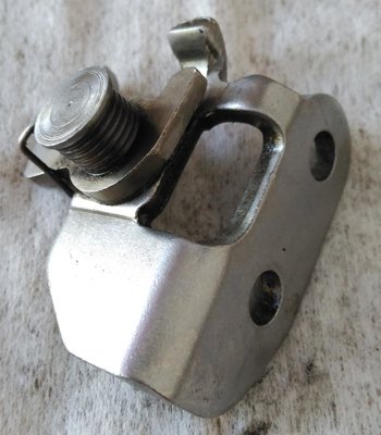

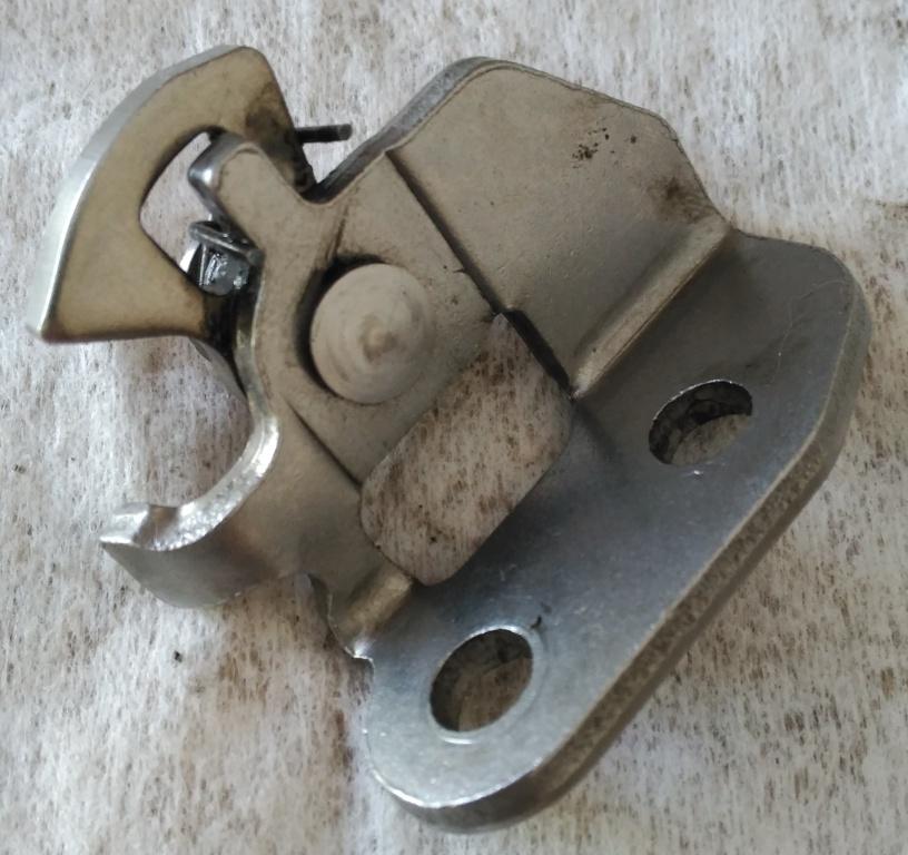

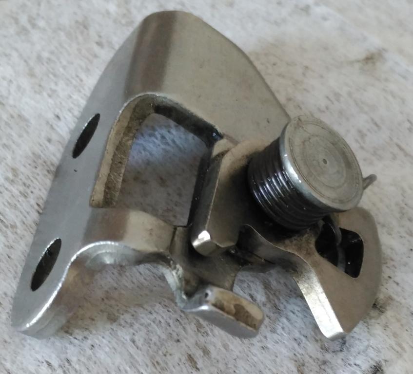

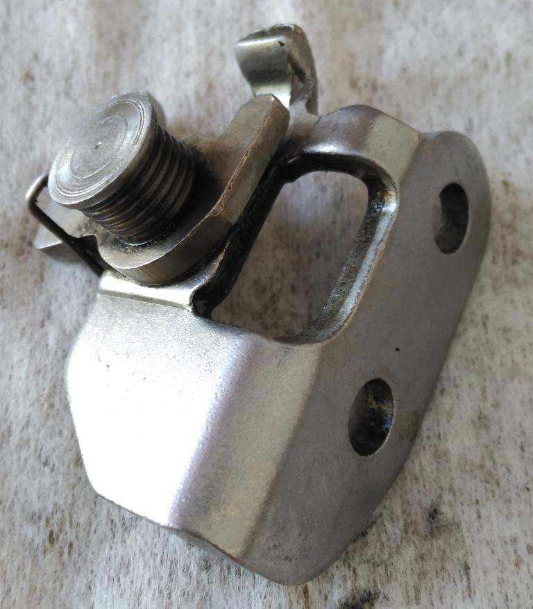

Как мне объяснили, померла деталь та что на фото. Это вроде как ограничитель, который не дает включить напрямую заднюю с пятой. Вращающаяся часть еле движется, клинит при повороте. Пружинки ее должны в одном положении держать, а не получается - типа износ оси, на которой сидит эта вертушка.
В итоге деталь просто сняли через верх, не снимая коробку. Коробка работает, все включается.
Вопрос: то ли это о чем мне сказали и есть ли возможность эту деталь найти не в сборе с коробкой? По каталогу не нашел.
