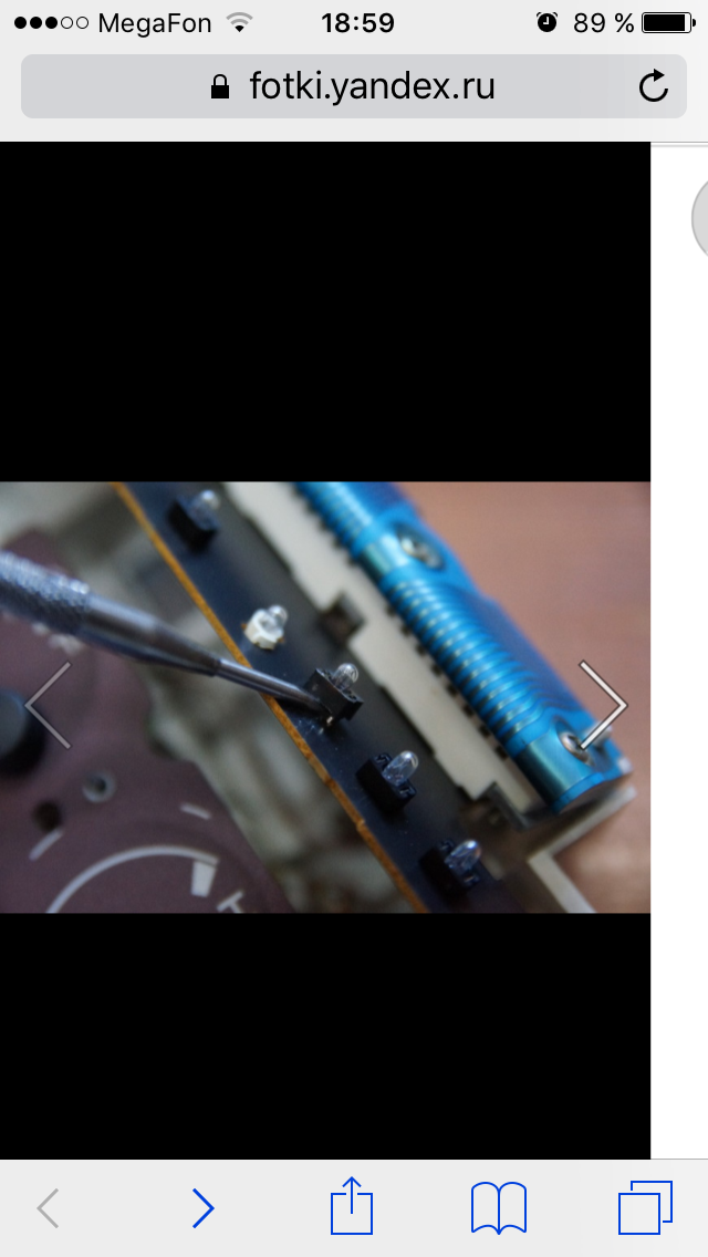

Добрый день, всем! Недавно обзавелся Монтерой 3.8. Проблема заключается в следующем: при покупке не горело несколько ламп на приборке, в том числе и service engine. Надеясь на то, что лампы все меняются легко, разобрал я приборку и немножечко опух, тк индикаторные лампы надо перепаивать, а я в этом ни бум-бум абсолютно. Но это полбеды - есть хорошие товарищи-электрики. Основная беда была в том, что у меня приборка не от моей комплектации. Т.е. не было ламп на антибукс и каких-то еще. Окей, нашел с трудом приборку от моей комплектации, купил, ставлю - нихрена не работает все-равно. При этом почему-то, при первом подключении работало порядка 5 ламп, типа ремня, срс и какие-то еще, при повторном подключении горит только масленка, поворотник налево и круиз. остальные работать перестали. В чем может быть причина?

Лампы не перепаиваются, а аккуратно поддеваешь их и они вытаскиваются, меняешь лампочку со светофильтром и ставишь назад. Когда ставишь приборку назад контролируешь что бы все разьемы защелкнулись. Если правда там у вас не кз и хороший электрик кже не покопался;)
И да приборка по моделям может немного отличаться, но часто там просто нет лампочки;)

Спасибо! Буду пробовать!SmoAG писал(а):Лампы не перепаиваются, а аккуратно поддеваешь их и они вытаскиваются, меняешь лампочку со светофильтром и ставишь назад. Когда ставишь приборку назад контролируешь что бы все разьемы защелкнулись. Если правда там у вас не кз и хороший электрик кже не покопался;)

Может с какого-то года и так.Но я, как и ТС перепаивалSmoAG писал(а):Лампы не перепаиваются, а аккуратно поддеваешь их и они вытаскиваются)

Может, но вы первые, так люди их меняют и на рестале и на дорестайле, хотя от скуки и перепаять можно

Х.з., не могу найти фотки-видимо в каком-то из умерших телефонов остались..уж года три прошло..
может колхоз какой-то
Надо бы снять-чего-то одна лампочка привода не горит, вот и посмотрю, сфоткаю.
