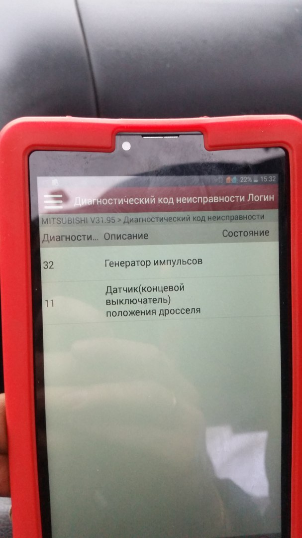

Создаю новую тему
по акпп выдало следующие ошибки
32 - Генератор импульсов (он же наверно Датчик скорости вращения входного вала акпп)
11 - Датчик (концеовой выключатель) положения дроселя.
по ощущениям, машина проезжает 600-700 метров и уходит в аварийку, то есть едет только на 3 передаче. Остановиться, заглушить и потом по новой.
на ходу со сканером генератор ипульсов не дает ни каких показаний, то есть не показывает скорости.
Парни, где искать проблему, откуда начать, желательно с фото и прочее. Для меня это новое... и разумеется не оч приятное.

код 11 как я тебе и написал это датчик Дросселя, посмотри на целостность проводки, мож оторвал проводки, иль ваще не одел разъем, 32й код, датчик стоит с правого бока коробки где то по середине, других там нет, ток ингибитр, датчик дроселя выстави щупом 06( на разрыв), щуп вставляется между винтом хх и самим дроселем :)

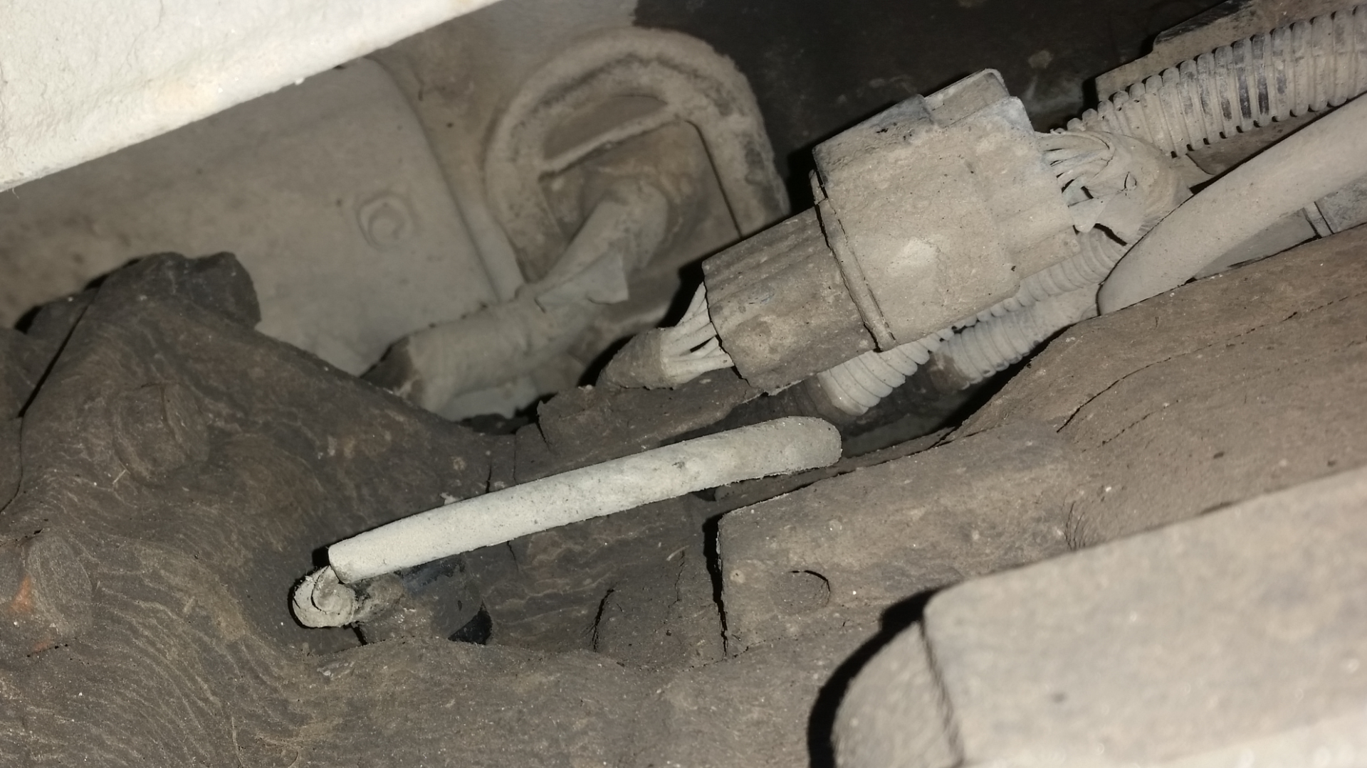

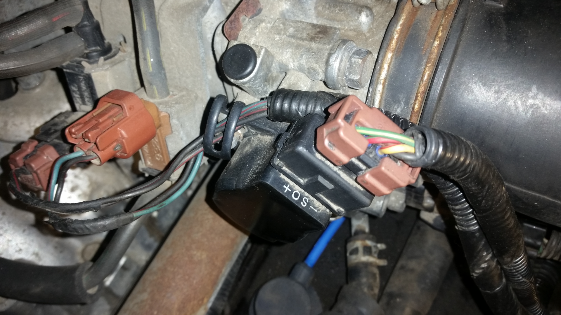

Вот. Прямая трансляция из гаража. Не понял между чем и чем вставлять щуп. Извини, пока совсем новичок. А по 32 датчику. Справа. Его как снять, позвонить и тд. Или сразу бежать за новым. 8800 все же стоит

не нать новый. врятле он умер ;) на фотке как раз он. винт регулеровки с другой стороны дросеся( с низу, пр 4ка, см 3-4 длинной иль около того торчит вдоль дроселя, увидишь, на конце + винт у дроселя контр гайка :)

втавляй щуп между ним и дроселем. и ослабляй два винта что держат датчик и лови момент выключения ( тестером)

А по 32 ошибке, я думаю она основная, поэтому в аварийку уходит акпп. С ним как быть. Как снять, как позвонить.

И вот он 32 я так понял.

Ты дросель отрегулируй а там видно будет 11 код у мну часто вылазил( провода подгнили)

А есть какой мануал по регулировки, я просто не понял ничего, как я-то, показания мерить

Короче датчик положения дроссельной заслонки не звонится 1 и 2 контакт. Не разборные они вроде
