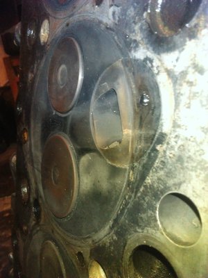

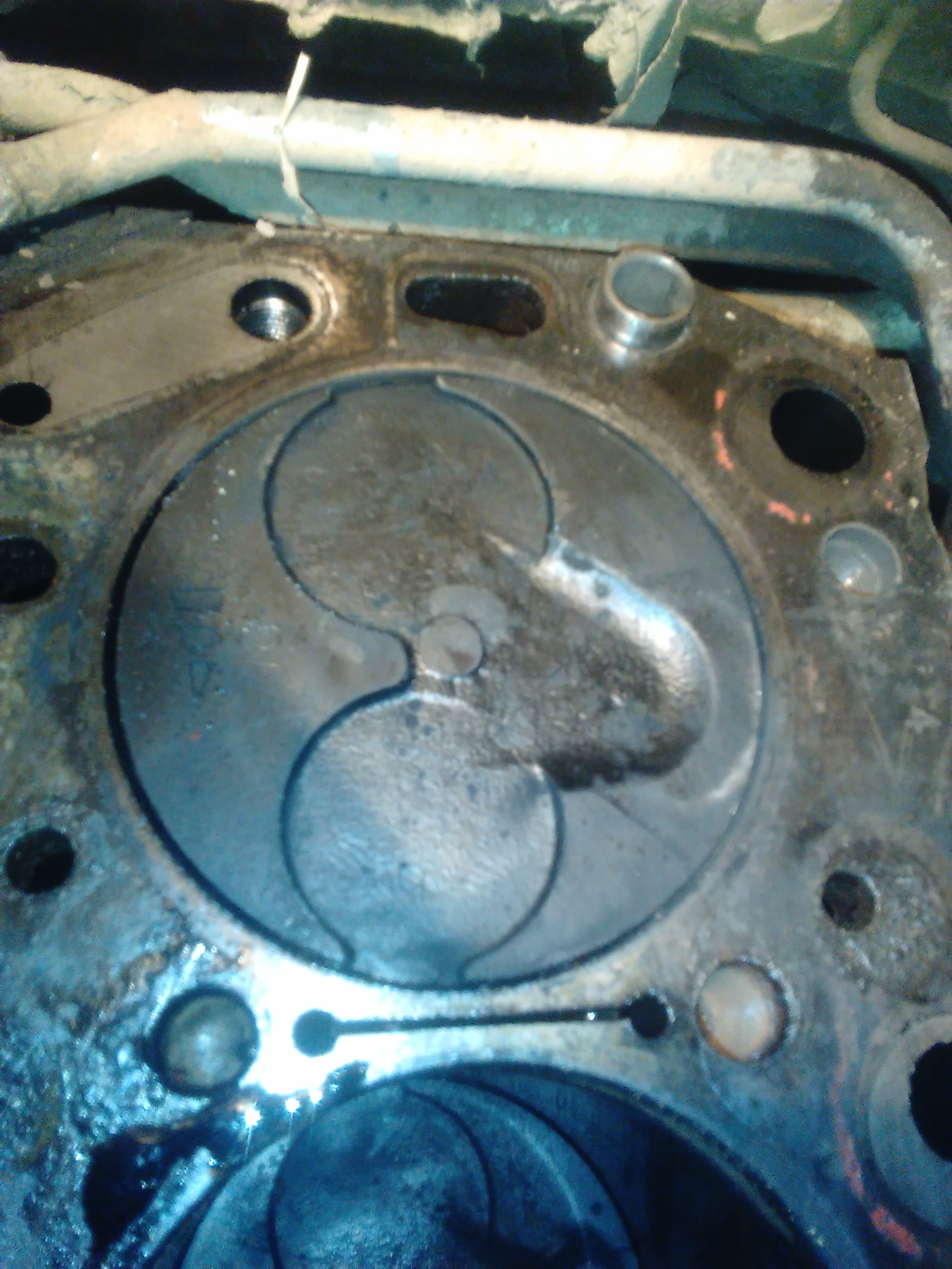

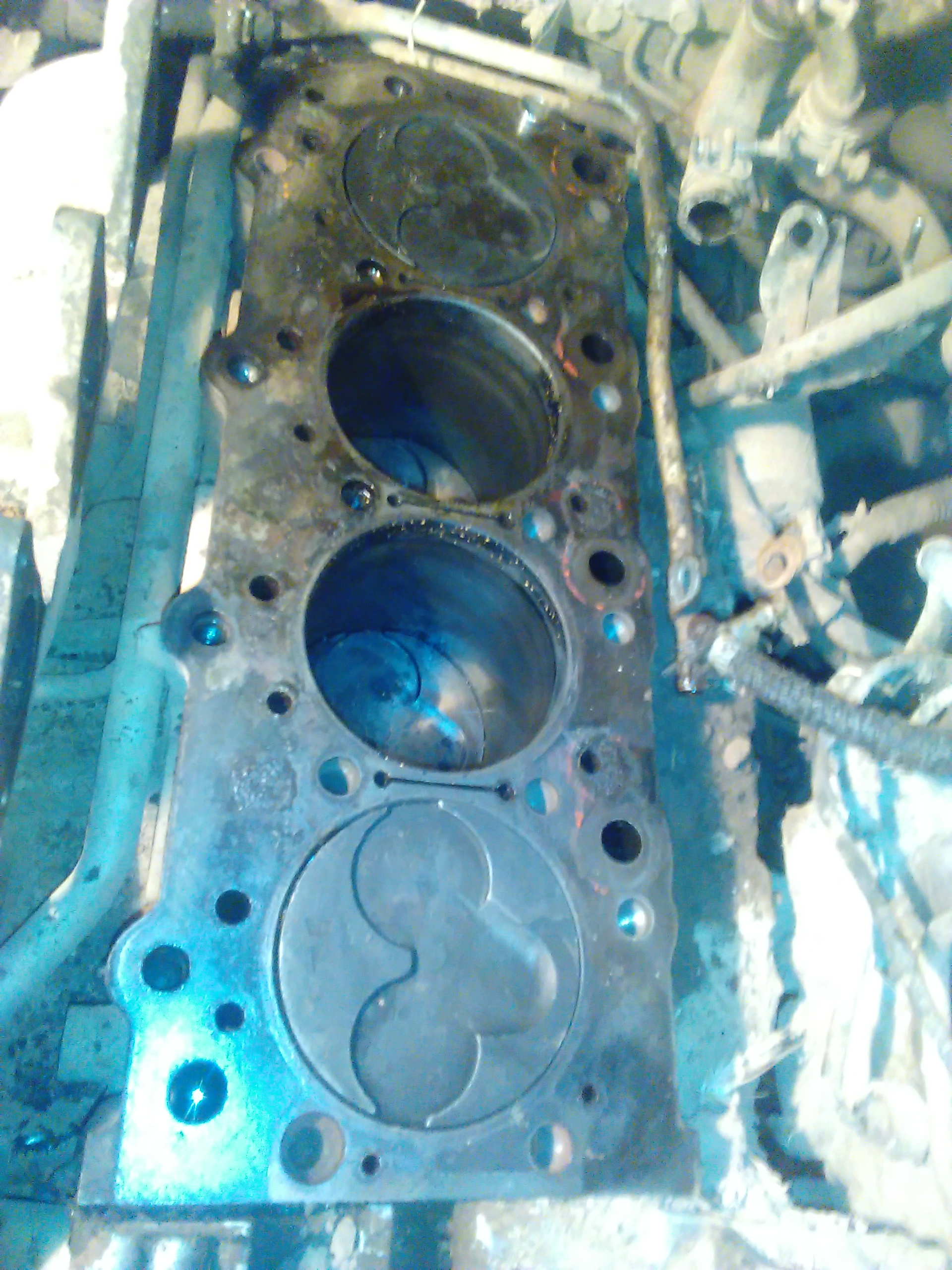

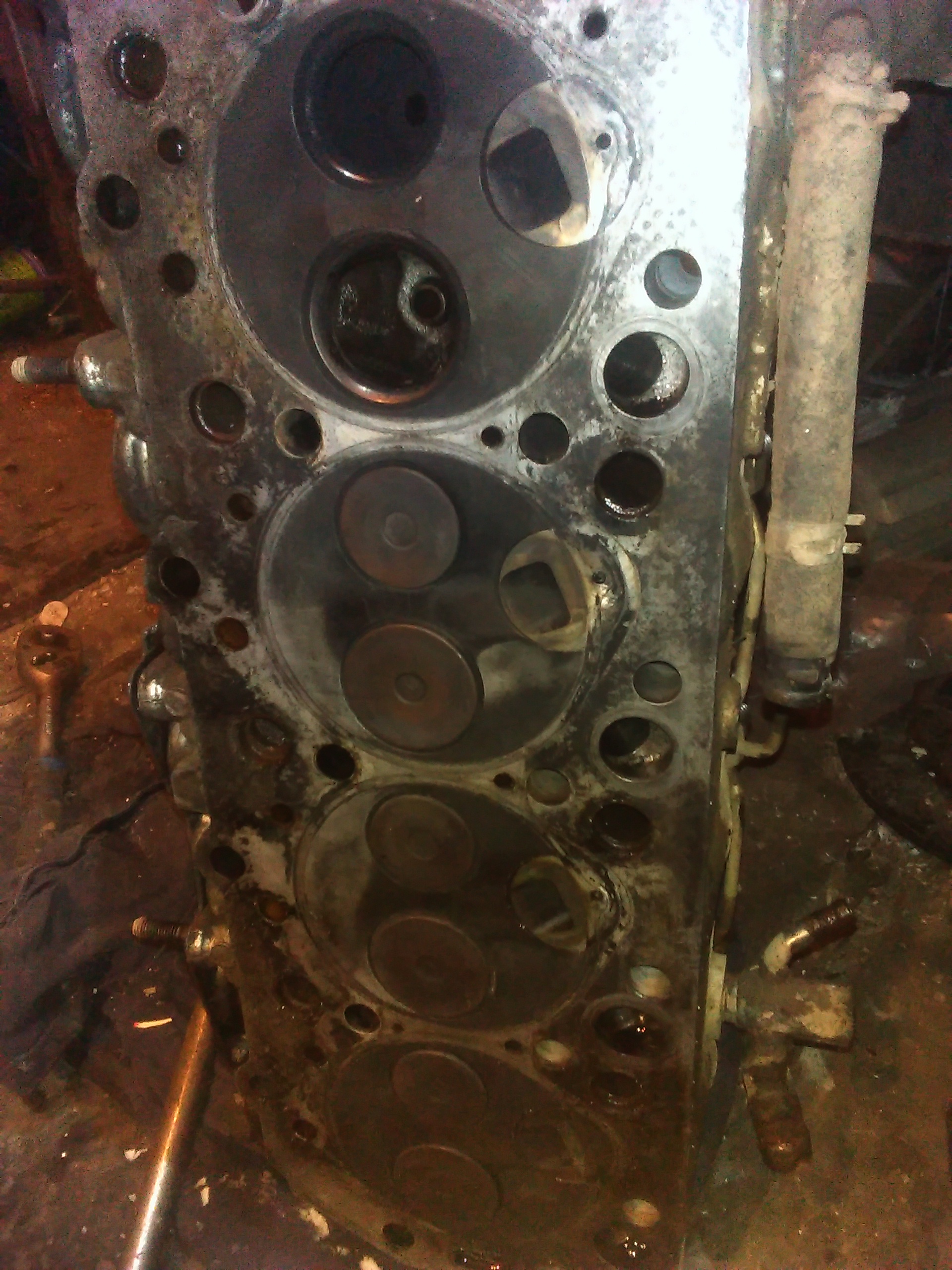

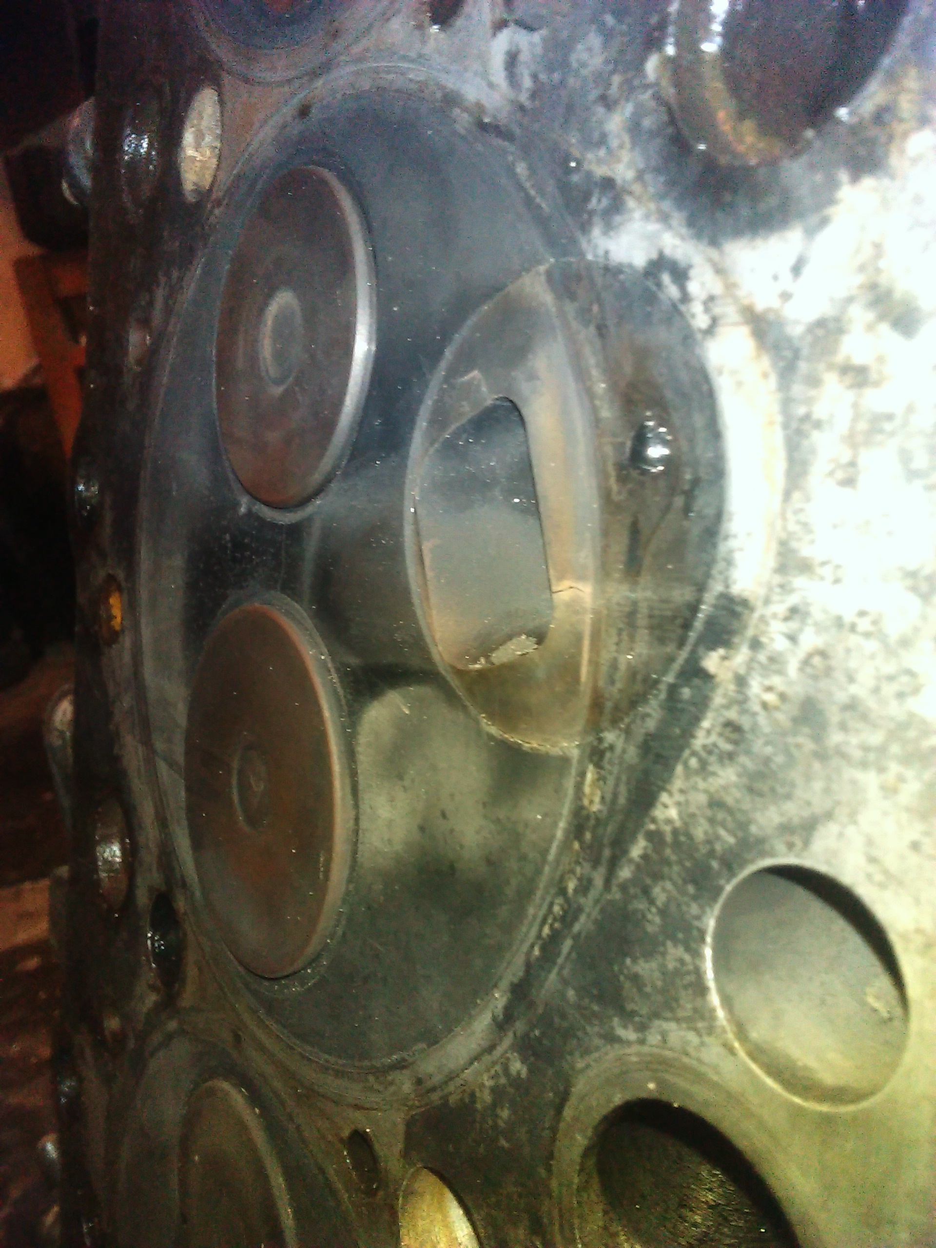

Добрый день!
Прошу помощи у опытных и знающих людей, суть вопроса такова:
Старая головка при помощи одаренных людей привратилась в решето, трещины на всех цилиндрах ,купил новую в тотал дизеле и вот(головка приехала в липецк я её открыл и понял ,что геморой только начался.
Вопрос, как поставить эту голову на мой мотор. Про клапана знаю это не проблема, какие ещеподводные камни меня будут ждать ?

а в чём проблема?меняешь поршня и ставишь эту голову.клапана притереть конечно.новые болты головочные желательно

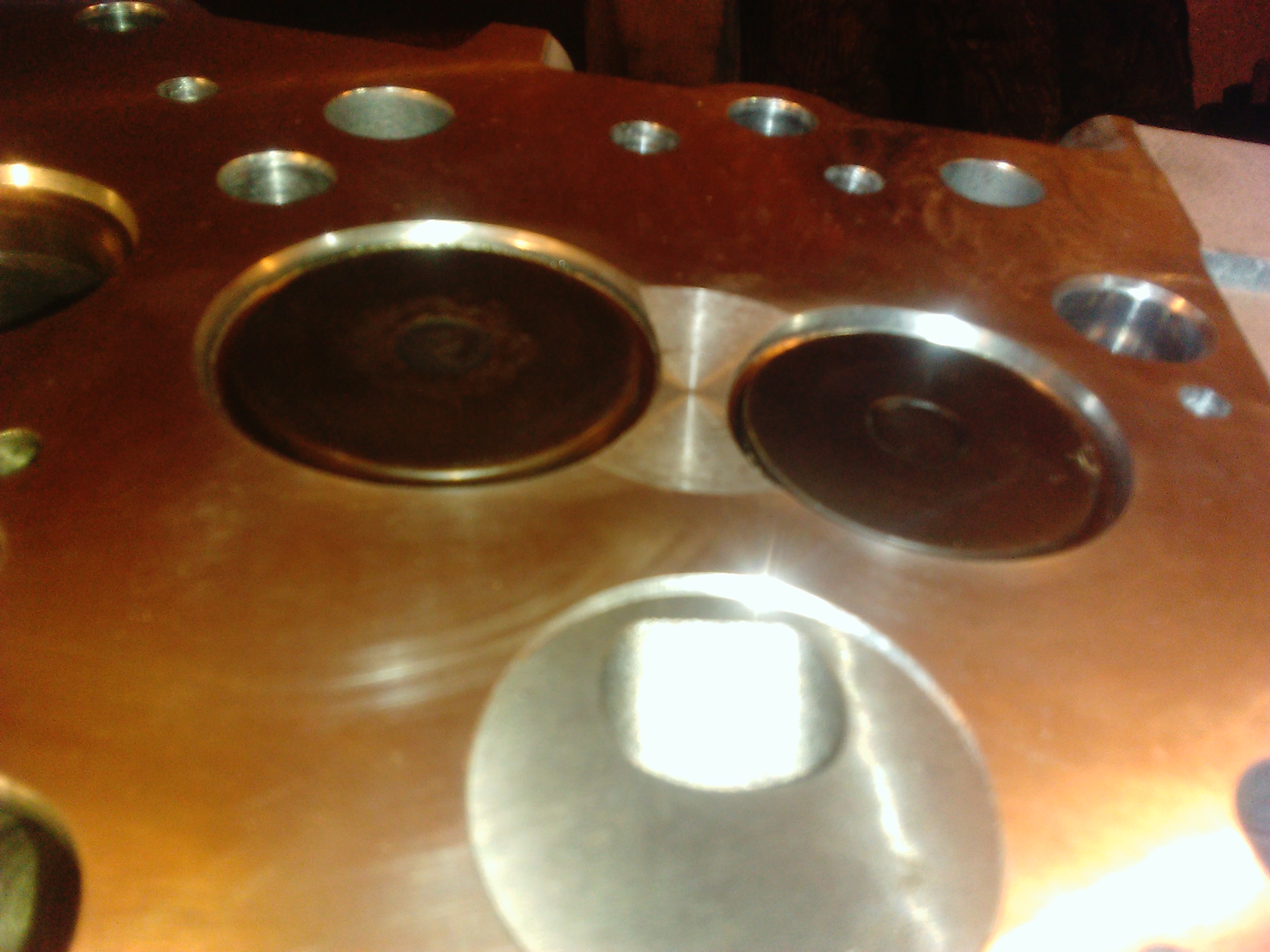

Судя по фото у вас голова с выступающими клапанами, а куплена под утепленные, если конечно я не путаю...
Тогда как минимум упадет компрессия.

antonn писал(а):Судя по фото у вас голова с выступающими клапанами, а куплена под утепленные, если конечно я не путаю...
под эту голову однозначно менять поршня.ехать не будет если не менять

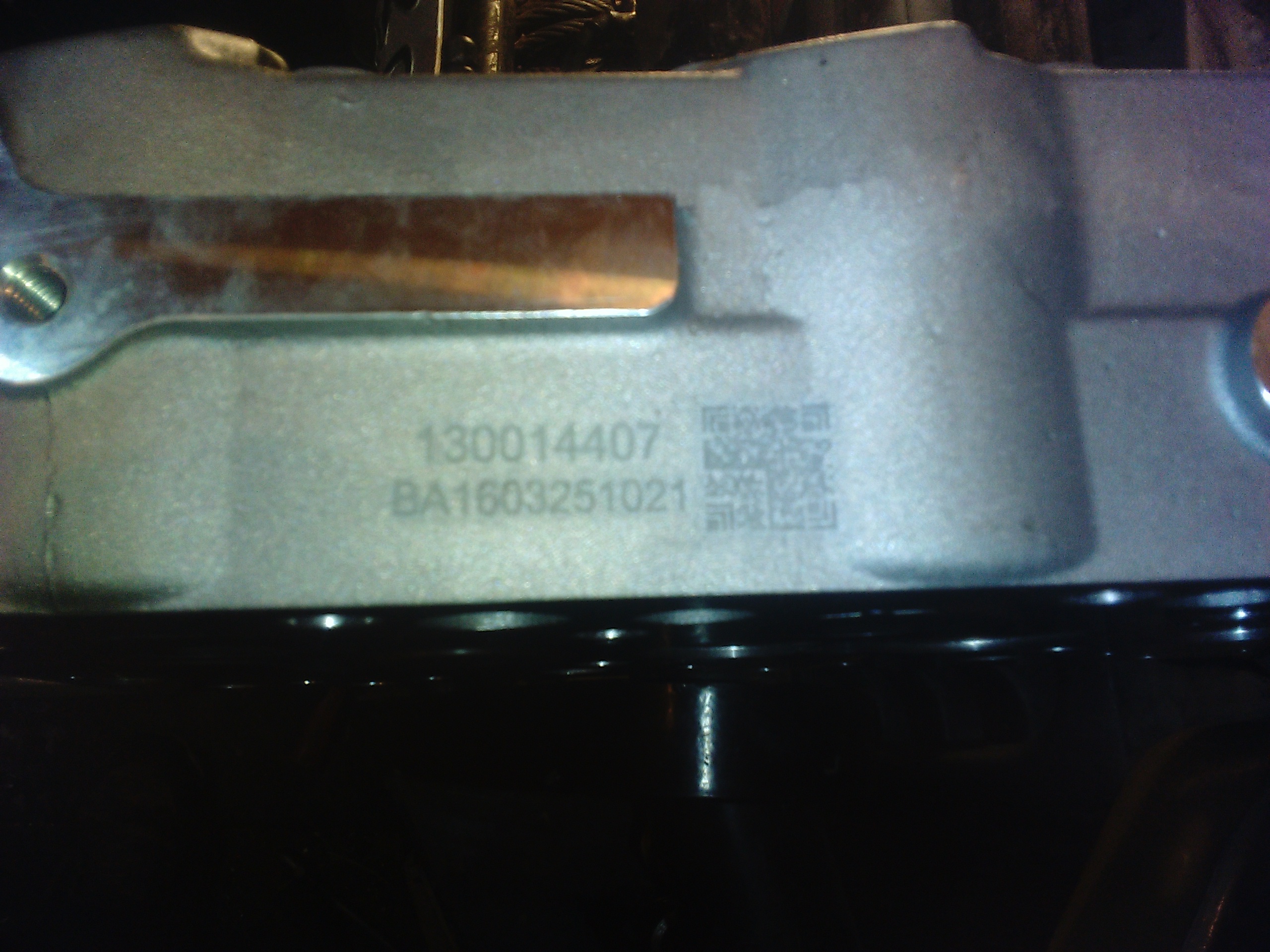

,купил новую в тотал дизеле и Так созвонись иль спишись с ними, парни там адекватные, я их магазинчик пользую с 99года, поменяют :)
