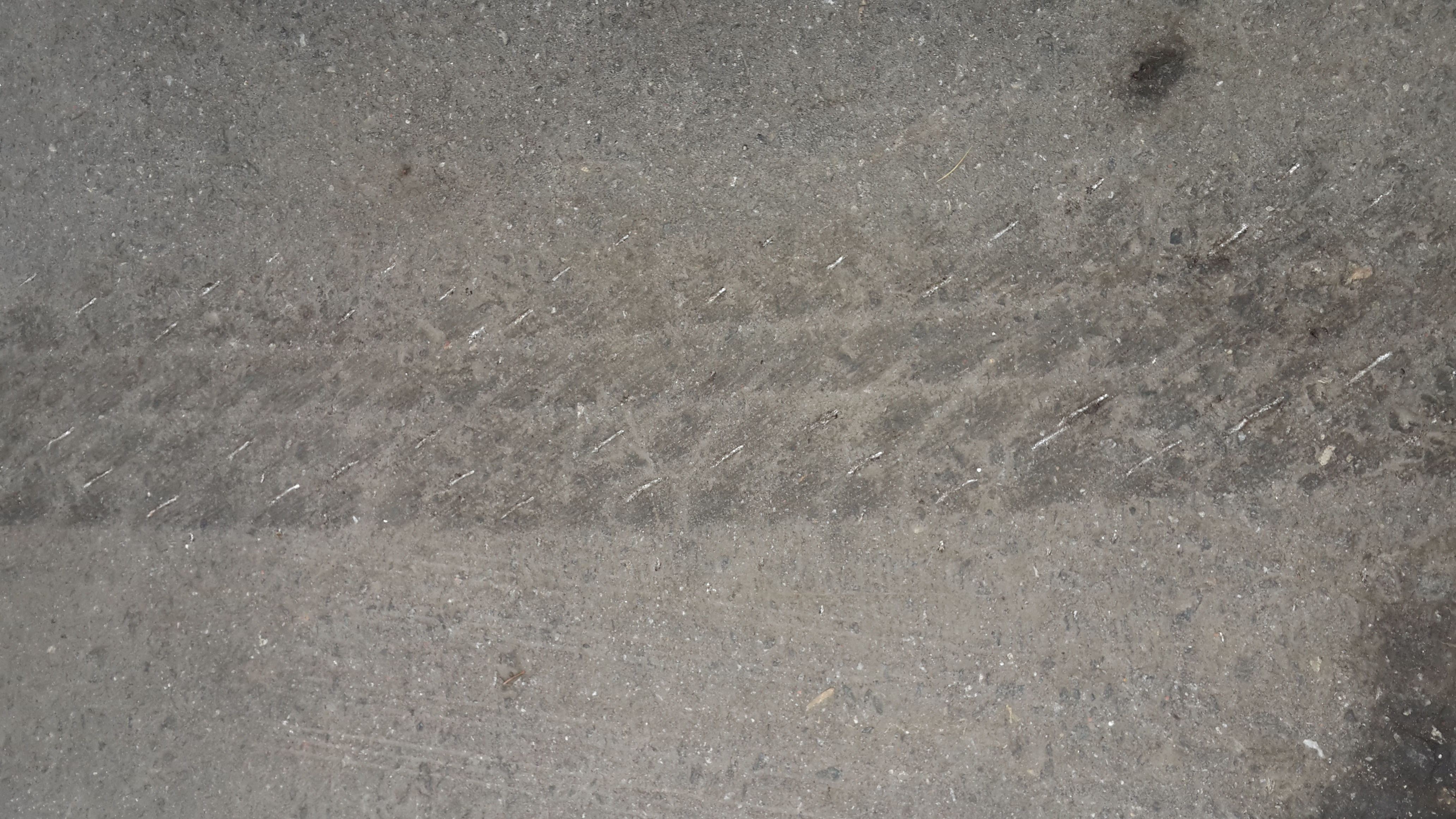

Сфотографировал свой след на асфальте. Видно,что переднее колесо проскальзывает, убивая и раздатку и резину с гвоздями :(

Нет. Не так. :-) В плане ламп все горело штатно(поэтому-то я и успокоился, когда лампочка межосевой блокировки погасла). Т.е, у меня горело все 4 колесика и все. Так я и прокатался неделю, периодически удивляясь, что машина стала сильно тормозить при повернутых до упора колесах. Пока не обратил внимание на свой же собственный след, приехав на работу(фото выше размещал). И только посмотрев на след и увидев явное проскальзывание колеса на сухом асфальте понял, что межосевой дифф заблокирован.
