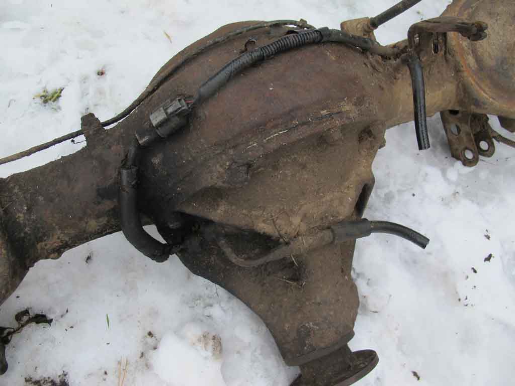

Привет!Заранее попрошу отнестись к посту с пониманием. Спасибо!
Есть вот такой мост с П2 (4Д56, 5.2), на нем кроме тормозных трубок и сапуна к корпусу подходит воздушная трубка и жгут проводки. И вот вопрос - это связано с блокировкой? Где можно про это хозяйство узнать подробнее? Управление от вакуумного насоса на генераторе? Сколько такой может стоить?
Заранее спасибо за ответы, ВК

Да, мост с пневмоблоком, провода к датчику включения блокировки, трубка не к вакууму, а к отдельному компрессору блокировки. Сколько стОит хз, зависит от состояния. В темах про блокировку все подробно расписано и разжевано неоднократно, поиск рулит.vvkvvk писал(а):Привет!Заранее попрошу отнестись к посту с пониманием. Спасибо!
А вообще такие мосты ходовой товар, как горячие пирожки расходятся.

Большое спасибо за ответ. Осталось только найти компрессор...

Ты хоть проверь его для начала!
А то мож и компрессор не понадобится...
У них бывает, что зубы выкрашиваются от неумелой езды.

И мембрану рвут используя нештатный компрессор.dvm99 писал(а):Ты хоть проверь его для начала!
И пары убивают.
И полуоси рвут.
В общем всё делают.

давление подаваемое в блок пр 03. больше не надо иначе можно порвать мембрану,( она как маленькая камера, раздуваясь включает блок), если легкие нормальные можно дунуть самомуvvkvvk писал(а):Большое спасибо за ответ. Осталось только найти компрессор...

15-20 щас простой мост 5.3 стоит.алексей - Маленький Мук писал(а):давление подаваемое в блок пр 03. больше не надо иначе можно порвать мембрану,( она как маленькая камера, раздуваясь включает блок), если легкие нормальные можно дунуть самомуvvkvvk писал(а):Большое спасибо за ответ. Осталось только найти компрессор...такой мост если живой стоит 15-20р в зависимости от состояния
Но конечно не в том виде, что на фото ТС.
