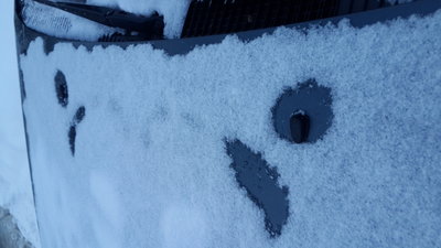

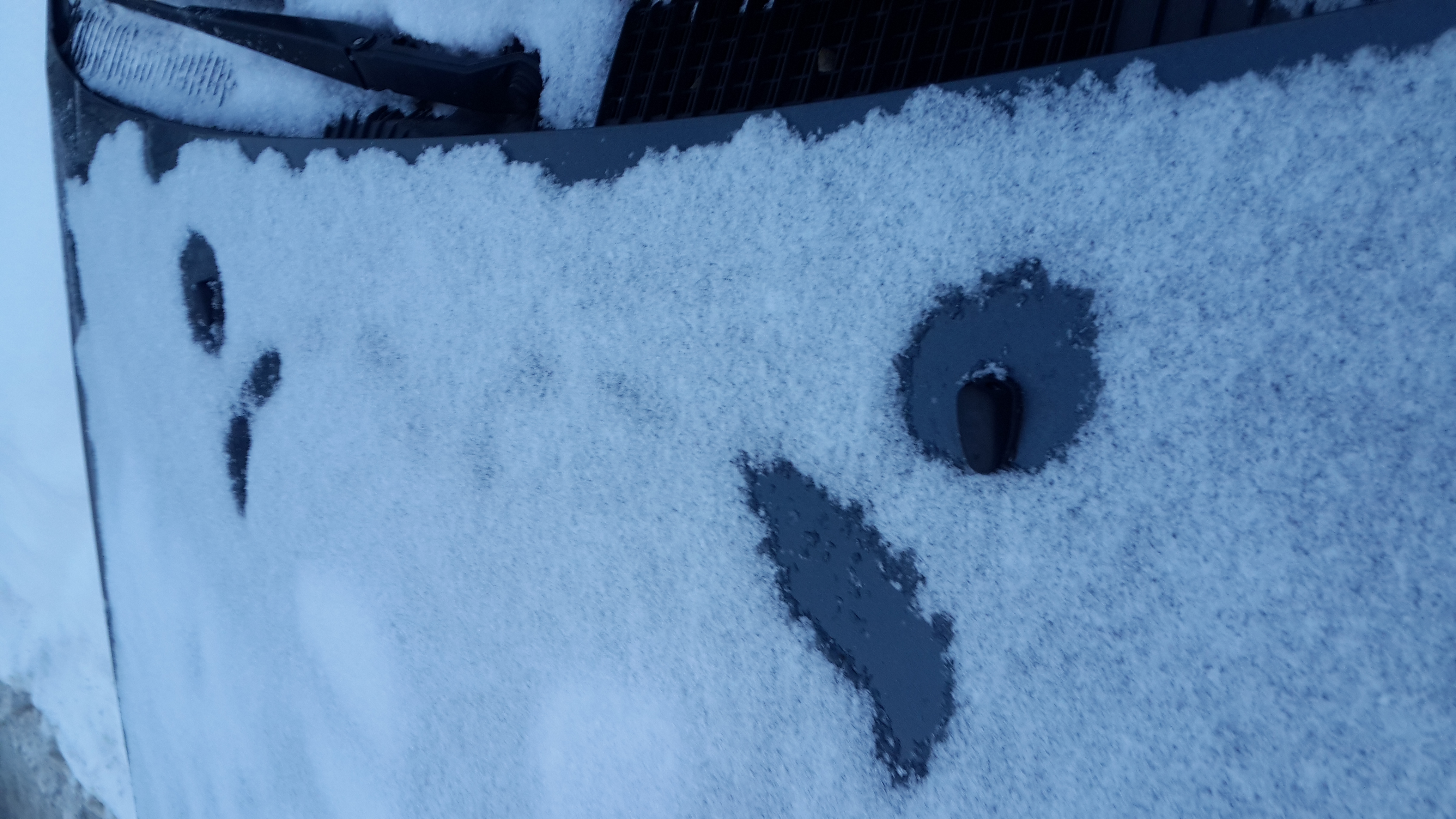

Неделю назад установил-таки подогреваемые жиклеры омывателя, купленные по 50 руб за штуку. Что сказать? Работают хорошо. Греются :-) Снег и лед растапливают. Провод проложил внутри капота, и потом по левому крылу, а подключил на какую-то свободную клемму в блоке предохранителей, расположенном в моторном отсеке. В работу вступают вместе с включением зажигания. Другого подходящего места подключения не придумал на морозе. ::-[: :) По распылу омывайки мне нравятся меньше, нежели обычные жигулевские(выглядят точно также, как и эти), которые стояли до этого. Эти льют ближе к веерным, несколько распыляя. Но на скоростях до 80 км/ч (больше еще не ездил - негде разогнаться ::-D: ) этот веер не сдувает.
