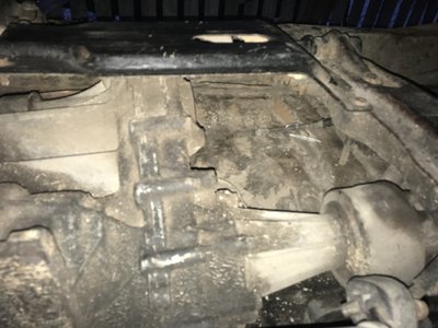

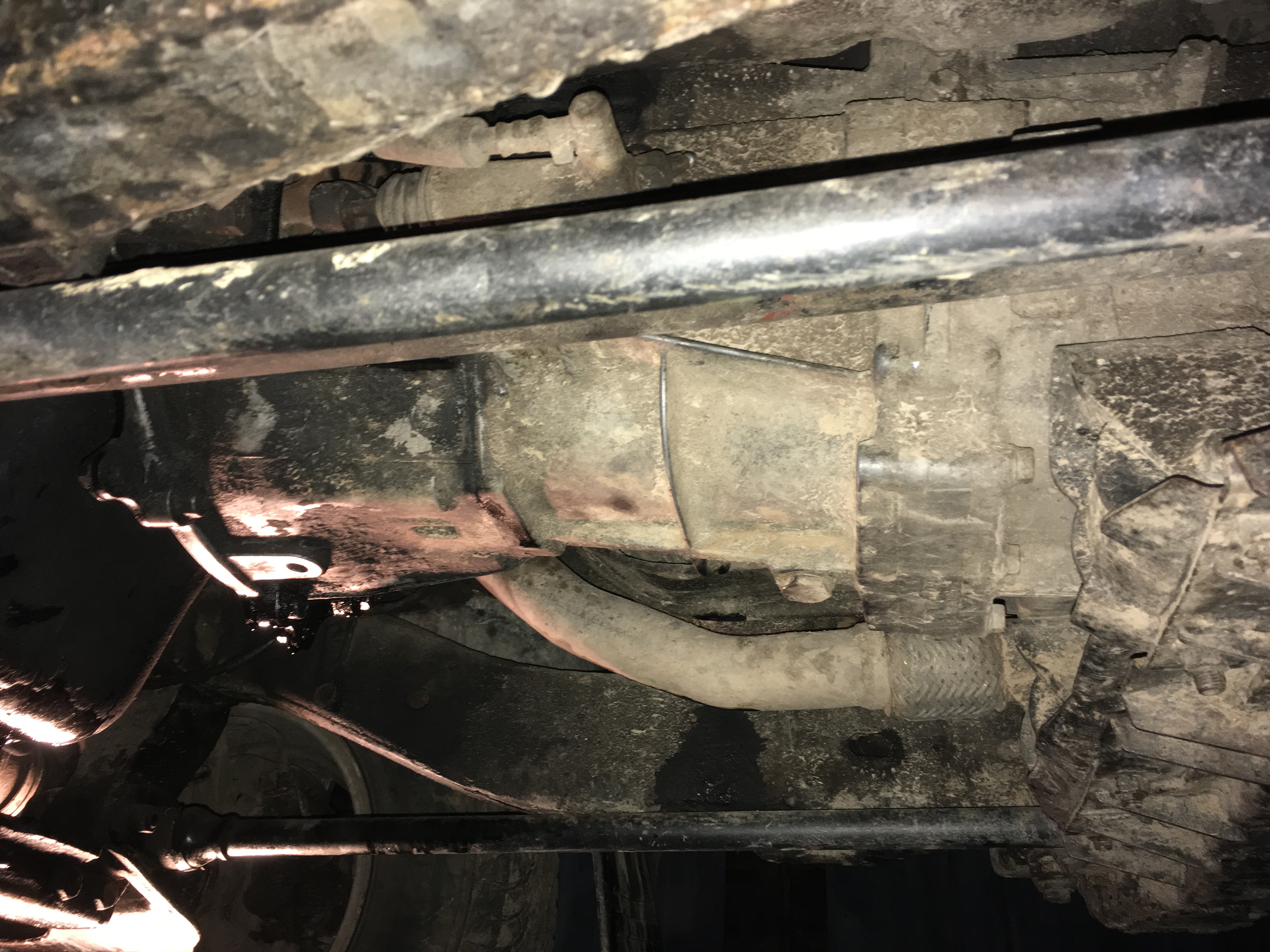

Перерыл весь форум, но так и не нашел ответа, вопрос следующий: имеется Пыж 4М40 длинный 98 год выпуска, Парт-Тайм.
Хотел бы поменять на Фул-Тайм.
Знаю что взаимозаменяемы 2,8 и 3,5.
Но у меня МКПП стоит через переходную плиту (не разбирал, но снизу видно что она есть), возможно кпп от 2,5.
Хотелось бы узнать: где на МКПП находится её номер и как определить какая именно у меня МКПП?
При замене раздатки, что еще нужно менять? Из прочтенного на форуме: раздатка-кпп-карданы....как быть с приборкой и датчиками на раздатке?
Заранее благодарен за ответы и советы!
Чуть позже будет VIN-номер авто и так же сделаю фотографии из под машины.

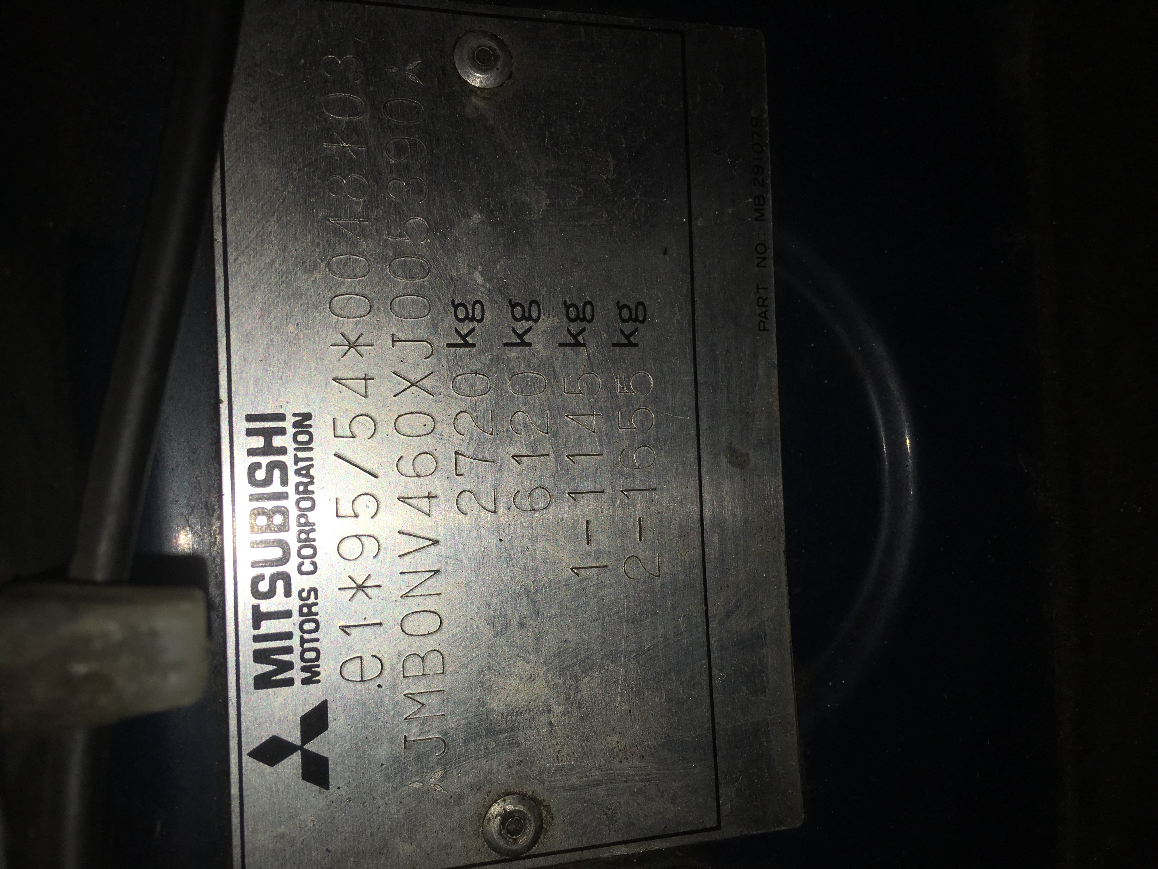

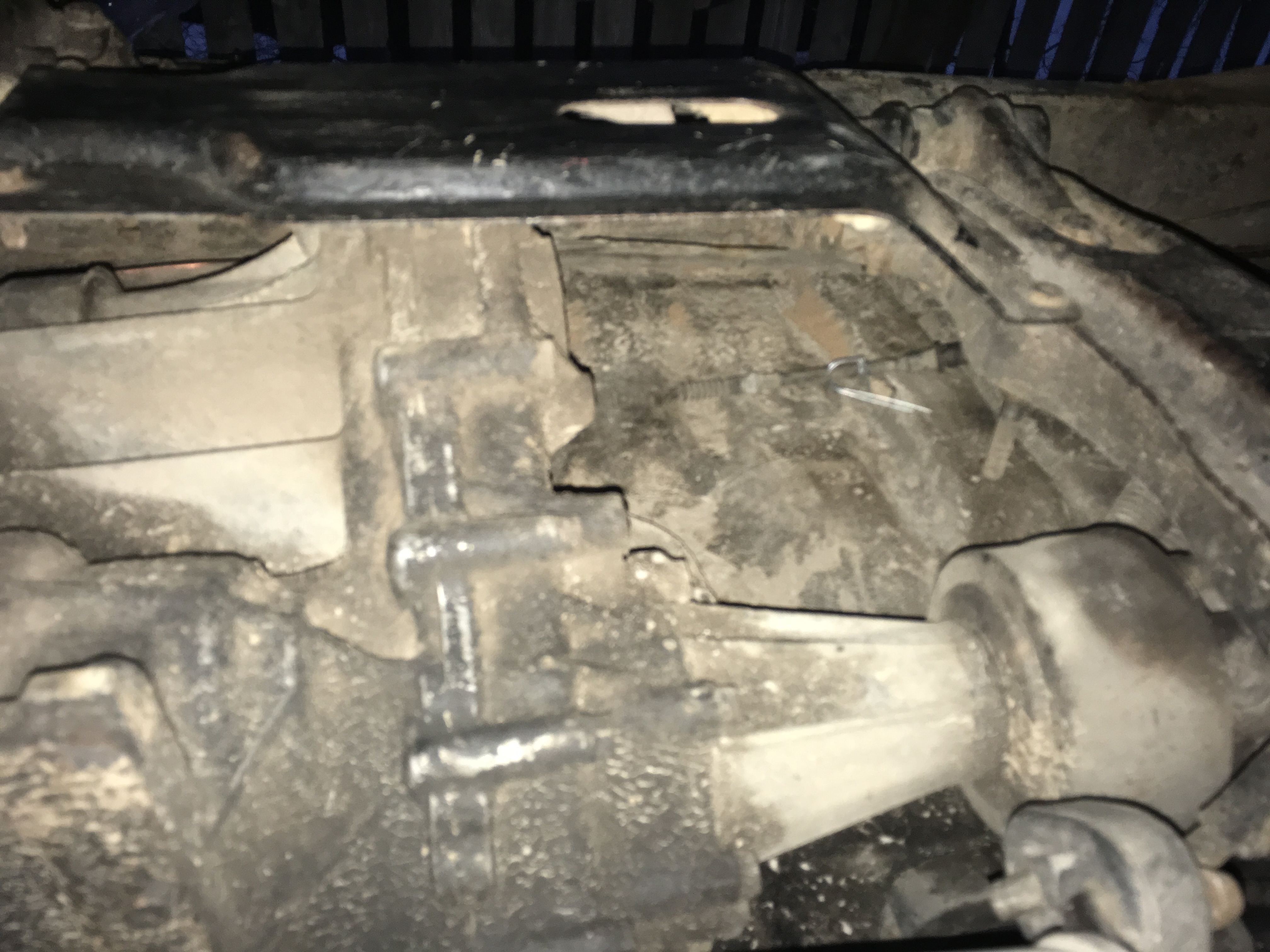

На 3 фото, видна переходная плита, толщина 5мм примерно.
Задний диф с блокировкой.
Подогревы сидений.
Кожа.
Вроде не пустой как барабан.
VIN: JMB0NV460XJ005390

У Вас штатный Part Time, 5МКПП.
Коробка V5M31-5-Sl
Раздатка MR165984
Коробка на SS такая же. Раздатка SS по идее должна иметь номер MR165982
Карданы оба имеют другой номер. Далее пусть подскажут более опытные.
Тема про замену PT на SS точно есть на в разделе паджеро спортов. Ищите.
