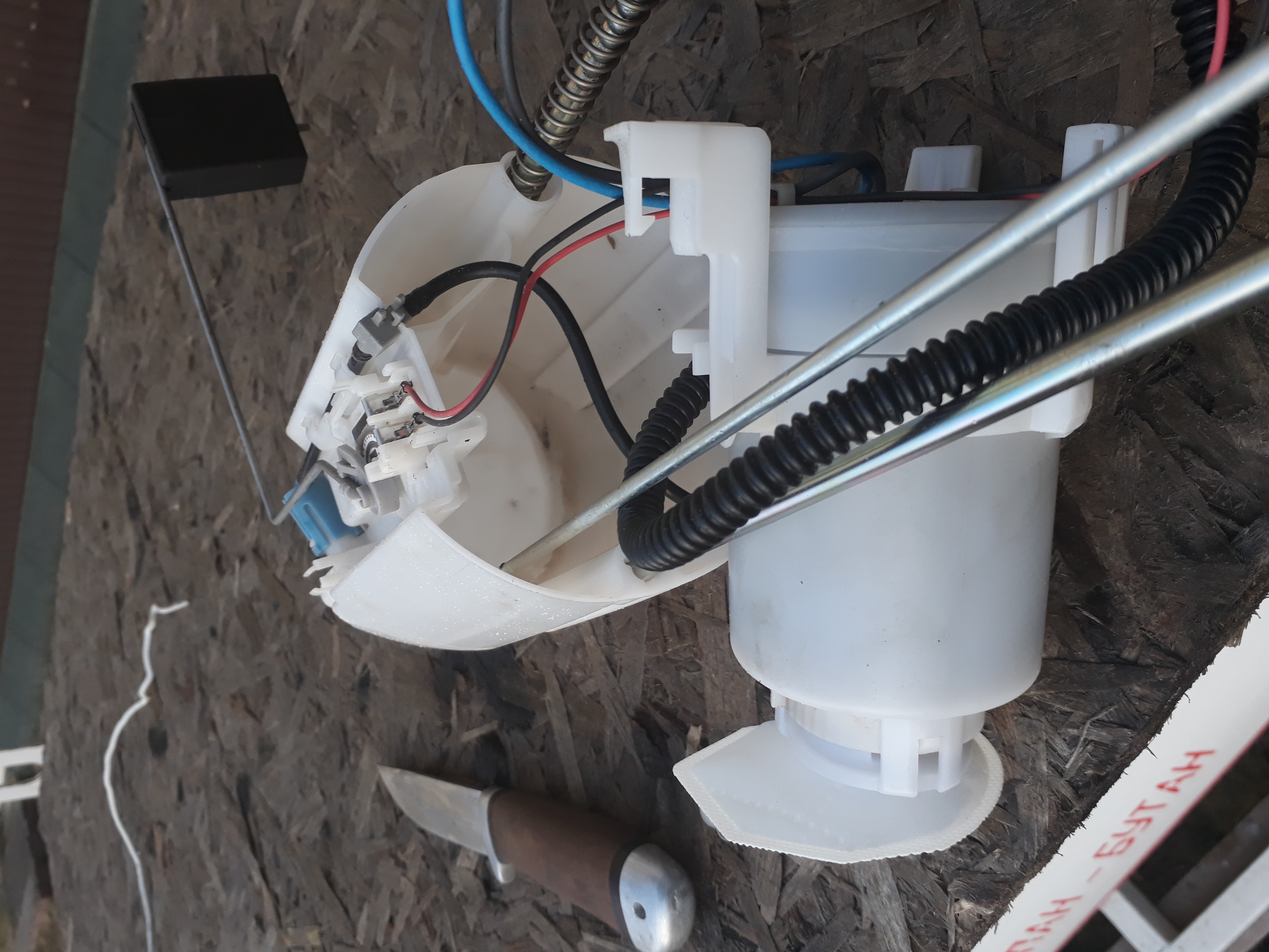

Имеет кто опыт установки Неродного топливного фильтра.
Ценник в 8 килорублей немного отпугивает зеленую.
Альтернативы есть? А то походу с качеством нашего бензина предстоит замена....
ЗЫ: ...или кроилово ведет к попадалову?

я то знаю, что они еть, и по цене чуть дешевле можно найти, просто как их качество изготовления.....
форсунки не надо потом чистить после них или насос менять....

я б выпотрошил забитый, использовал его как арматуру для насоса.
фильтр бы вставил в разрыв магистрали как на 1м спорте, либо под капотом.
Тоже думал в эту сторону. Оч неплохая идея. Блин, глянуть бы, то как реализовано, да несильно по колхозному.....
Да еще бы со сменными картриджами.
Нет идей в направлении каких фильтров посмотреть/двигаться ?

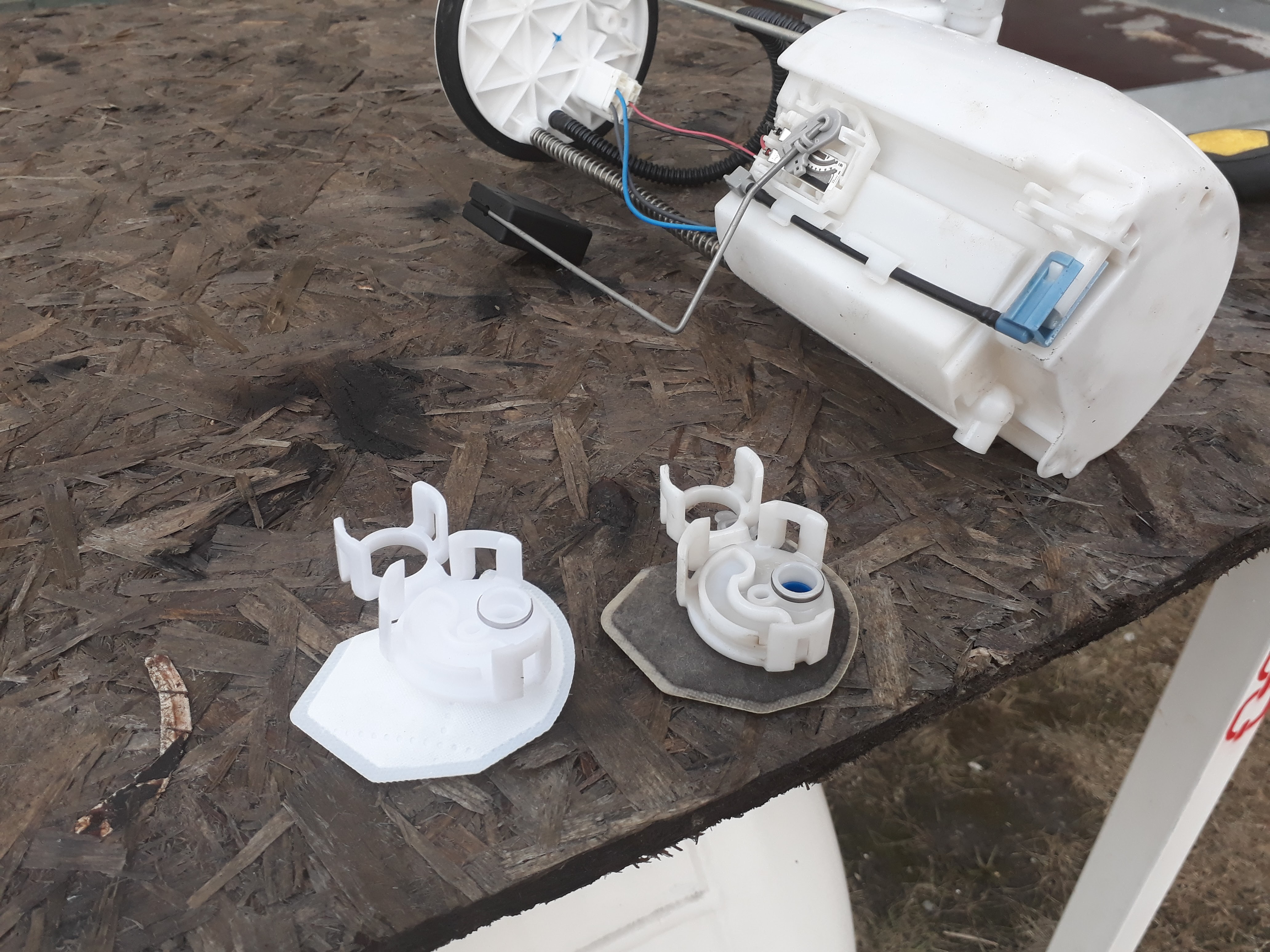

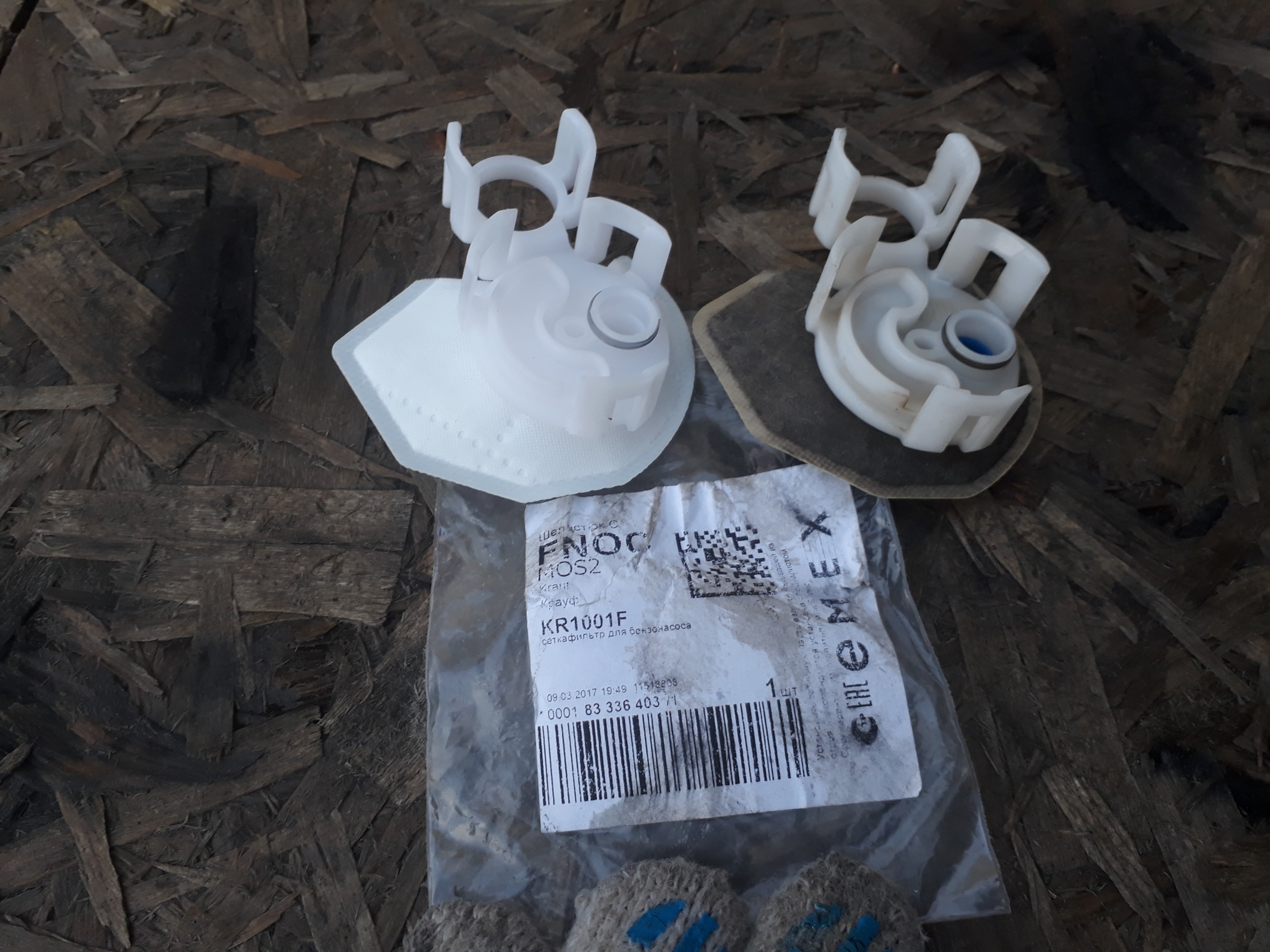

Короче пока духу переносить топливный не хватило.
Поставил от какой то хонды. Ценник около 200-300.
Брал на Эмексе.
Замена - 30 мин.
