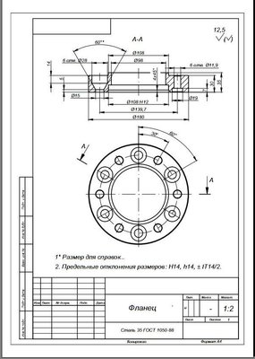

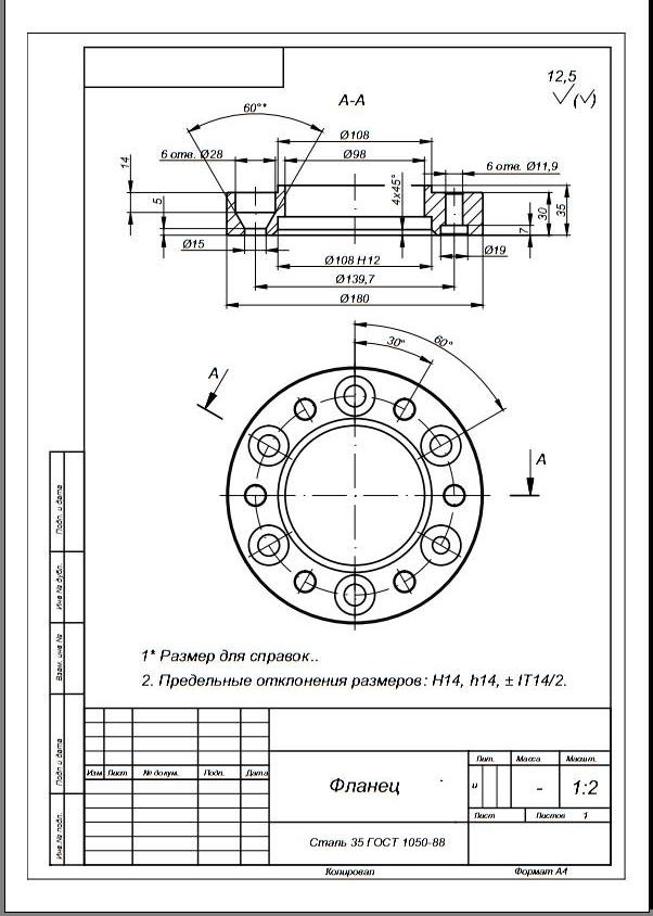

колесные поставки на Pajero I....поставил 35 Сильверы возникла необходимость ставить колесные проставки, передние колеса при повороте руля упирались в подкрылки...скачал с нета чертеж...отдал его токарям...купил длинные шпильки..вставил... прикрутил...теперь колеса не упираются в подкрылки..

....а вы попробуйте их не посаженые на клей открутить...это проблема...видимо не сталкивались...а если на клей вообще будет жестко..тем более что залезет только свечная тонкостенная головка...а ключ динамо зачем...? на гайковерте есть регулировка под усилие...да и это не ГБЦ

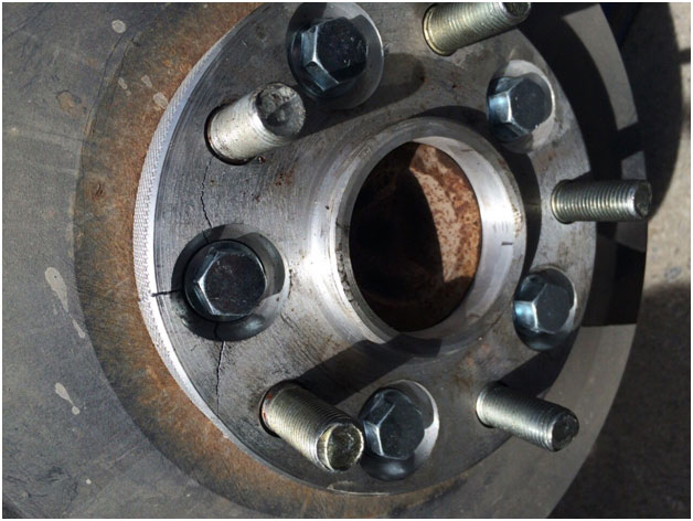

Конечно известны, тут на форуме было, а так же трещины своими глазами видел на выточенных токарем, ездили пол года, естественно не токарь виноват,
материал такой толщины найти непросто и точно марку стали определить сложно. Стенки в районе отверстий под шпильки очень тонкие на всех проставках.
На фото пример, не мой.
У меня было и есть несколько комплектов спайсеров, я не попадал.
Есть еще проблема - это биение\вибрация, сложно вычислить, так как если ставишь проставки, значит одеваешь большие колеса, у меня это обычно сильвера,
сложно понять в чем причина вибрации, из-за шин или из-за проставок, но когда ставишь обычные шины становиться ясно.
Все-таки диски с нужным минусом это лучше, но мне пока не повезло....
