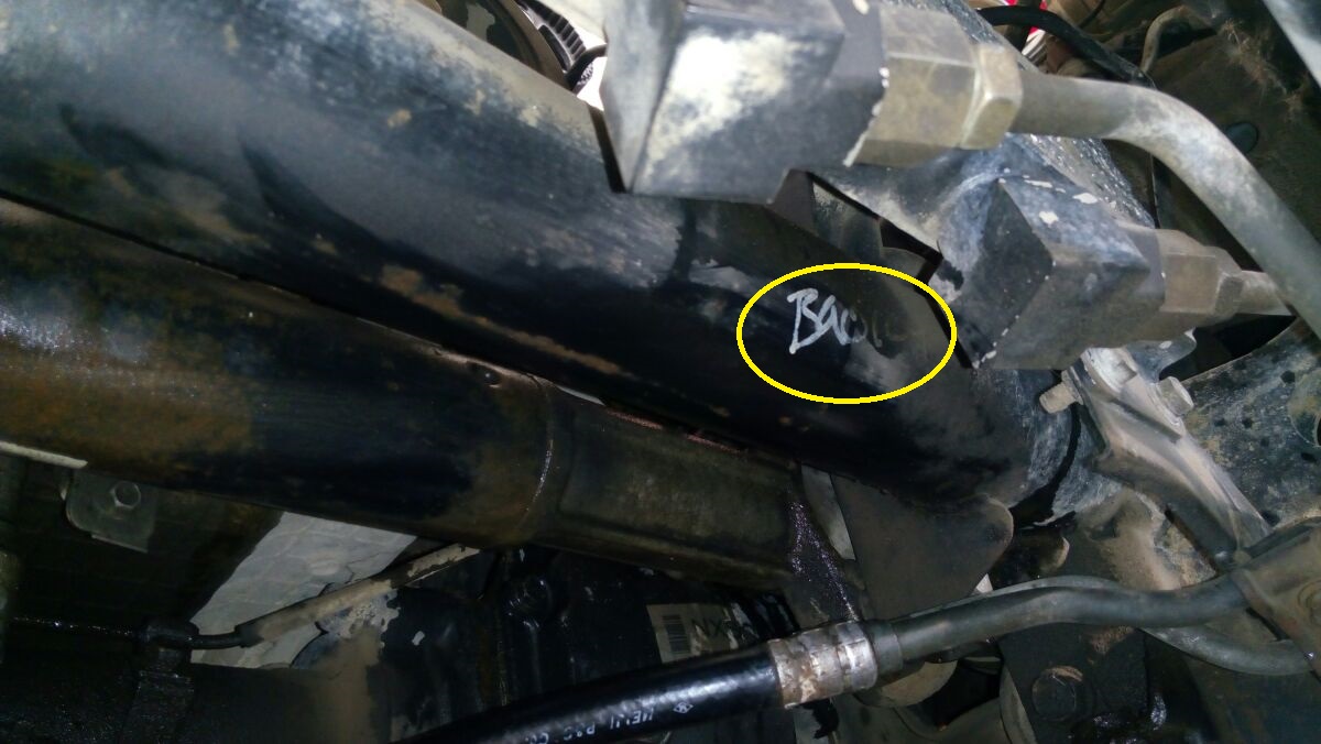

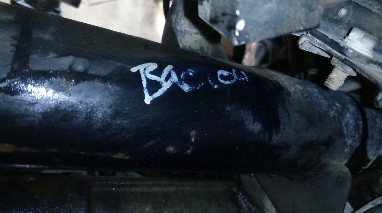

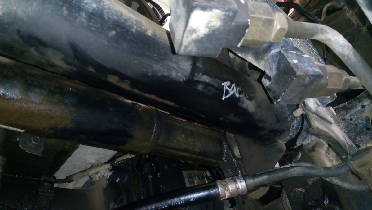

Так вот, что смутило , на поперечной балке спереди имеется надпись карандашом , на фото видно.
Вопрос в том что я не знаю сменная ли это балка и если сменная не означает ли что машина была сильно битая и балку меняли , а с разборов обычно любят так помечать балки. Есди не сменная то я вообще в ступоре :) И что там написано не понять

Правильно думаете.
Деталь сменная.
А вот почему меняли.....Смотрите внимательней.

Машина за 1500 км , приедет , обратно ехать если битая, интересно узнать в каких случаях меняют балку эту ?

а чего у продавца не просить зачем менял железку?
и посмотреть как он это объяснит.
а может она тупо сгнила... (ну бывают разные чудеса в жизни). например мне мой задний подрамник уже давно не нравится. подумываю махнуть на контрактный...
вообще, даже если машина была стукнутая - надо смотреть как она сделана и как она едет.

Да я спрашивал, он не менял.
Он туда полез фотать как шланги с масленого радиатора подтекают , а балку случайно сфотал :)

Эти песни нам пели в Артеке, хотя ,я еслиб полез, то обратил внимание и даже не стёр, Так что видимо твой продавец честный.
Попроси видео с замером ЛКП.
по надписи что то типа Восток....Вл. сток.
Типа Владивосток...
