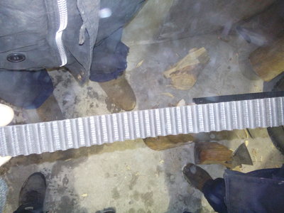

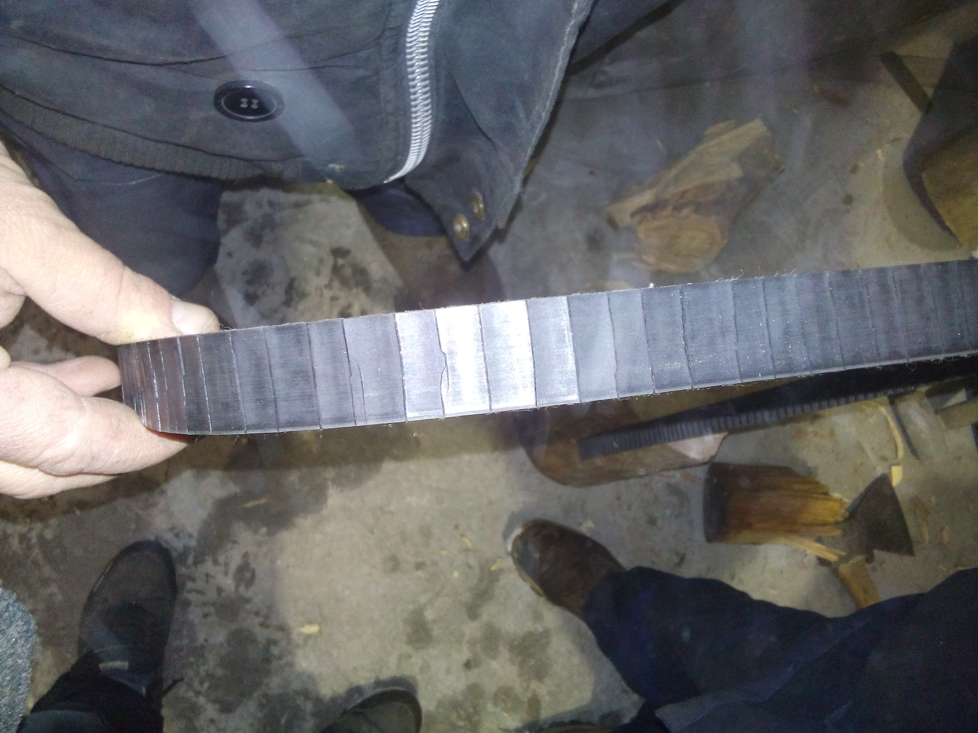

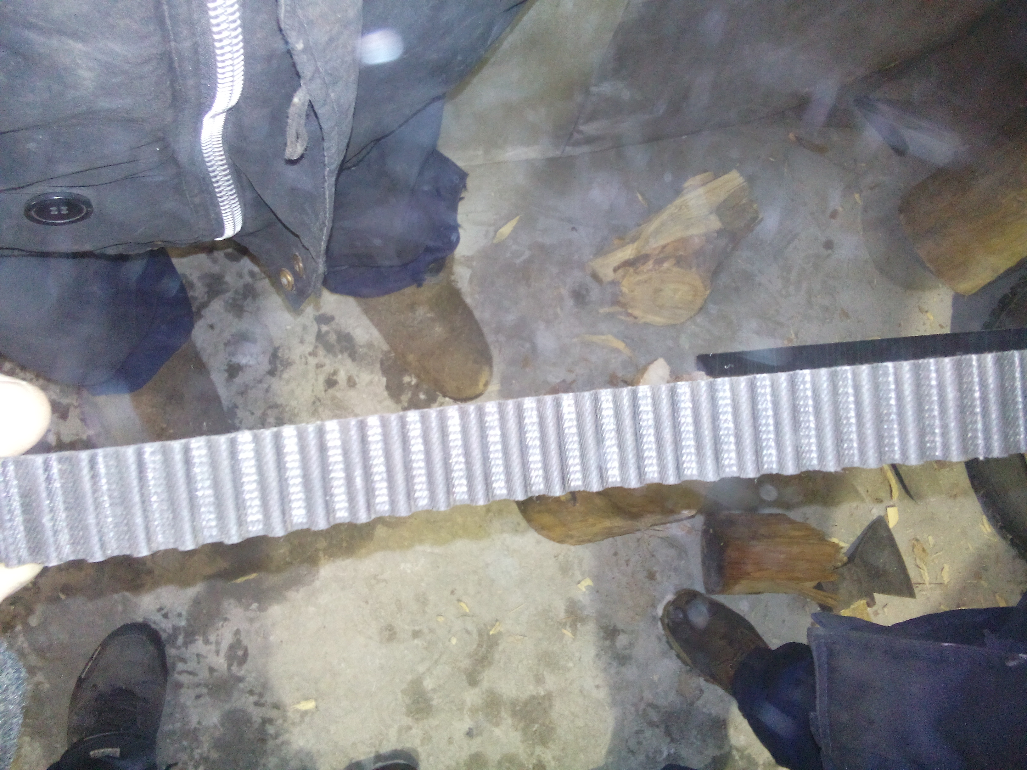

После замены ГРМ пробег 5000 км. порвался ремень ГРМ, балансировочный живой остался
при снятии ремня ГРМ увидел, что ремень потрескался весь с внешней стороны, первый раз вижу ремень в таком состоянии
вопрос: подскажите что могло случиться и из-за чего он так потрескался , все ролики в хорошем состоянии
фото ремня прилагается

Или ремень некачественный, или ролик натяжной сухой.
Посмотри, он не посинел?

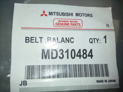

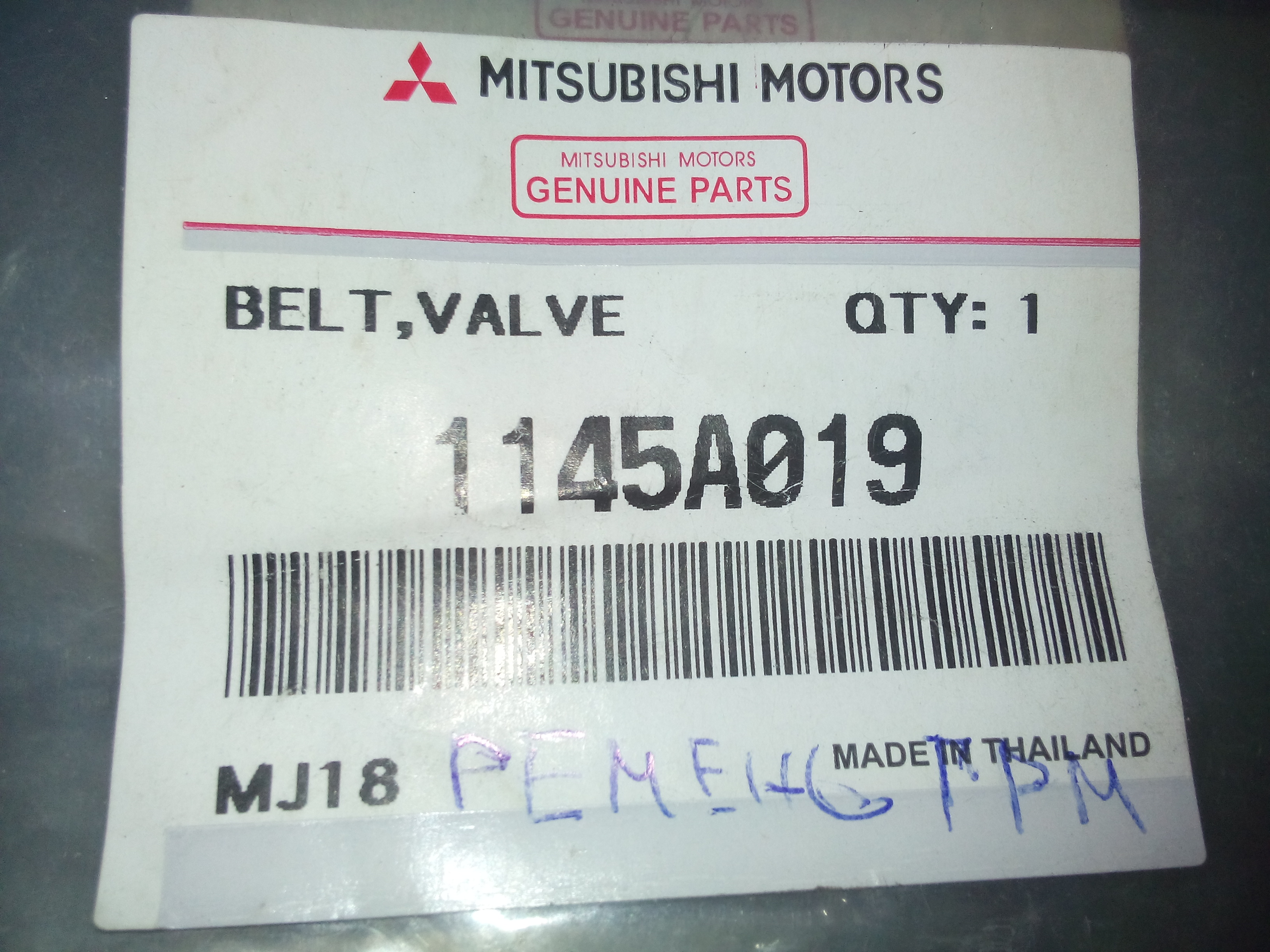

Ролики все чистые не синие. ремень оригинал 1145а019 был.вчера посмотрел ремень балансиров ориджин md310484 тоже потрескался но не порвался

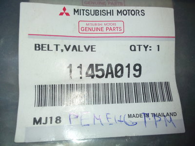

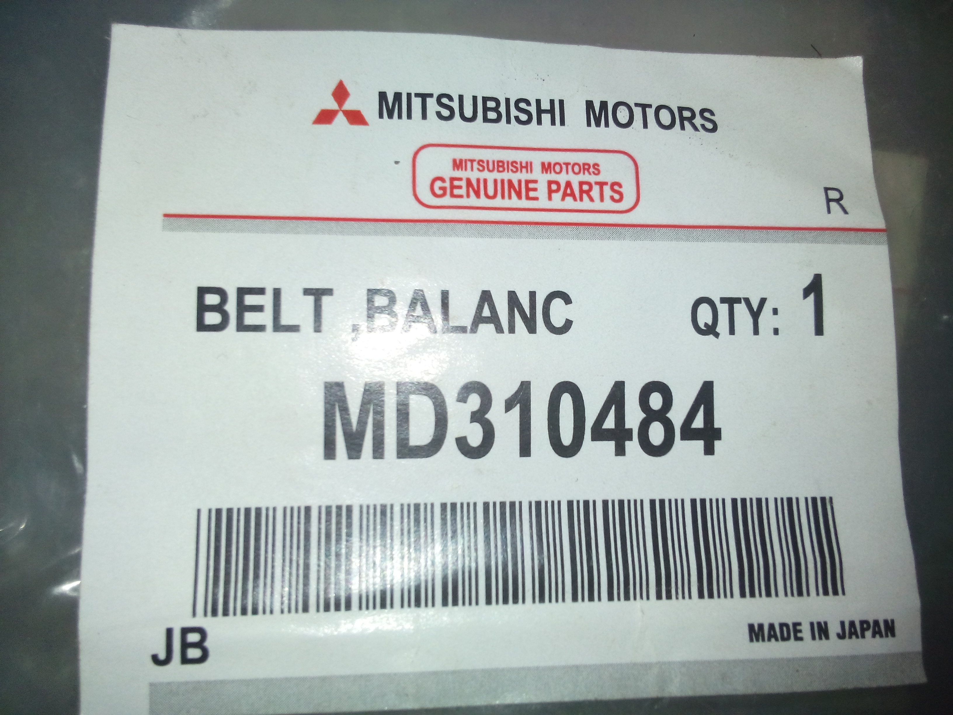

кто сможет объяснить, нашел у себя номера от ремней которые я менял, я так понял что они оригинал, а не тайланд
тогда почему же они лопнули?

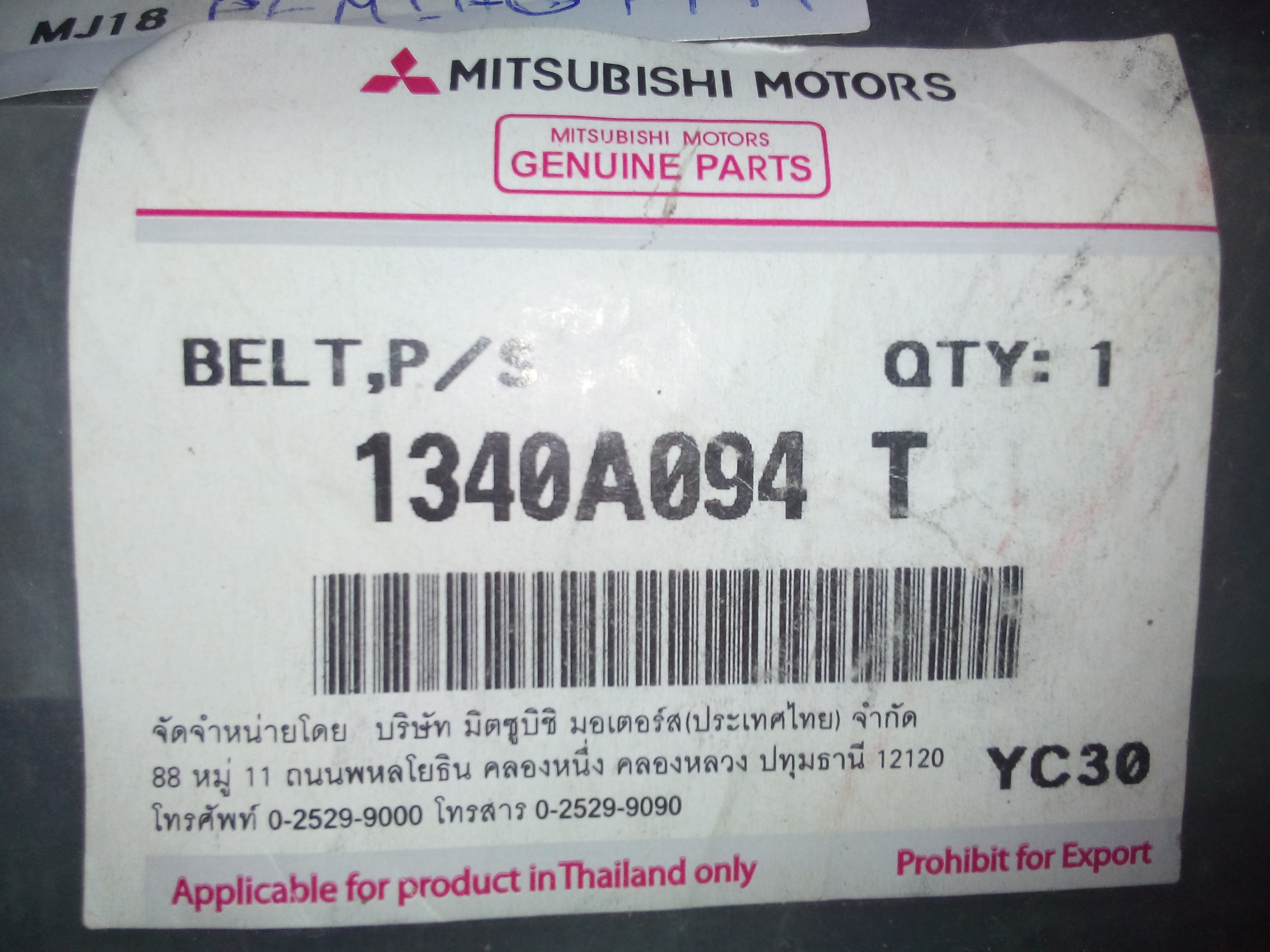

kotia писал(а): я так понял что они оригинал, а не тайланд
На второй картинке написано "Сделано в Тайланде", на третьей "Применимо только для Тайланда".

А на стикере от ремня нижняя полоска, надпись не закрасили
Автодок этим развлекается.

А вы все ремни разом покупали у одного поставщика?
Этикетка на 1145a019 - весьма настоящая, судя по правильному штрихкоду, если только ремни переложили.
Этикетка 1340a094 T - является подделкой, у нее на штрихкоде код детали 75216146, что там было в пакетике под этой этикеткой можно только догадываться.
Этикетка MD310484 является подделкой, в штрихкоде код детали 01011715 - это точно не из японии.
PS: Таких грубых подделок этикеток по штрихкодам нет в теме, на которую дали ссылку. Может сканер ошибся (хотя он посто пишет ошибку), но качество фотографий этикеток плохое. Можете выложить фотки этикеток в более лучшем качестве? Надо: чтобы этикетка лежала ровно, небыло бликов на штрихкоде, повыше разрешение.
PS2: пишите у кого ремни брали, не стесняйтесь.
