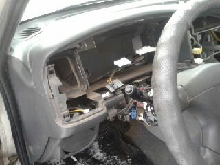

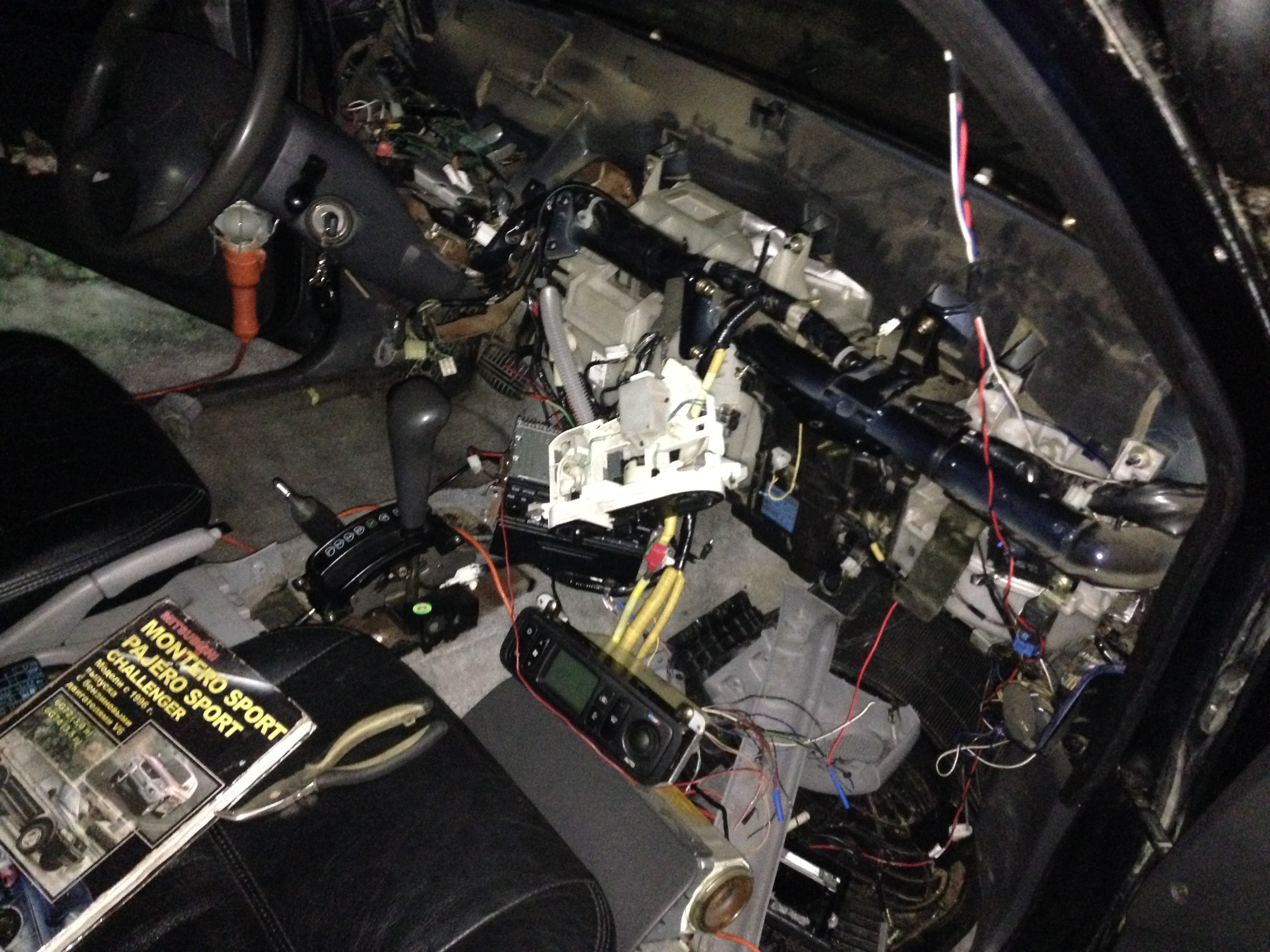

Сегодня всё снял , осталось снять саму торпеду , не знаю как ??? Кто знает подскажите пожалуйста , мурзилки у меня нет , снимал всё на обум. Короче вот такой скелет.

Верхние воздуховоды у стекла снимай, там 2 болта
И подушку сдергивпй

Как то так

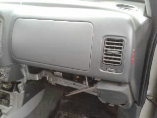

Воздуховоды у стекла выковыривать ? Как отключить подушку пассажира ?

Как сдёрнуть подушку ??? Есть фото ?

С какой стороны тянуть ?

Титаник 876 писал(а):С какой стороны тянуть ?
С низу ,на двух винтах она,клемму с акума скинули надеюсь,и скачайте уже книжку.будет легче,вам все тут расписать не смогут

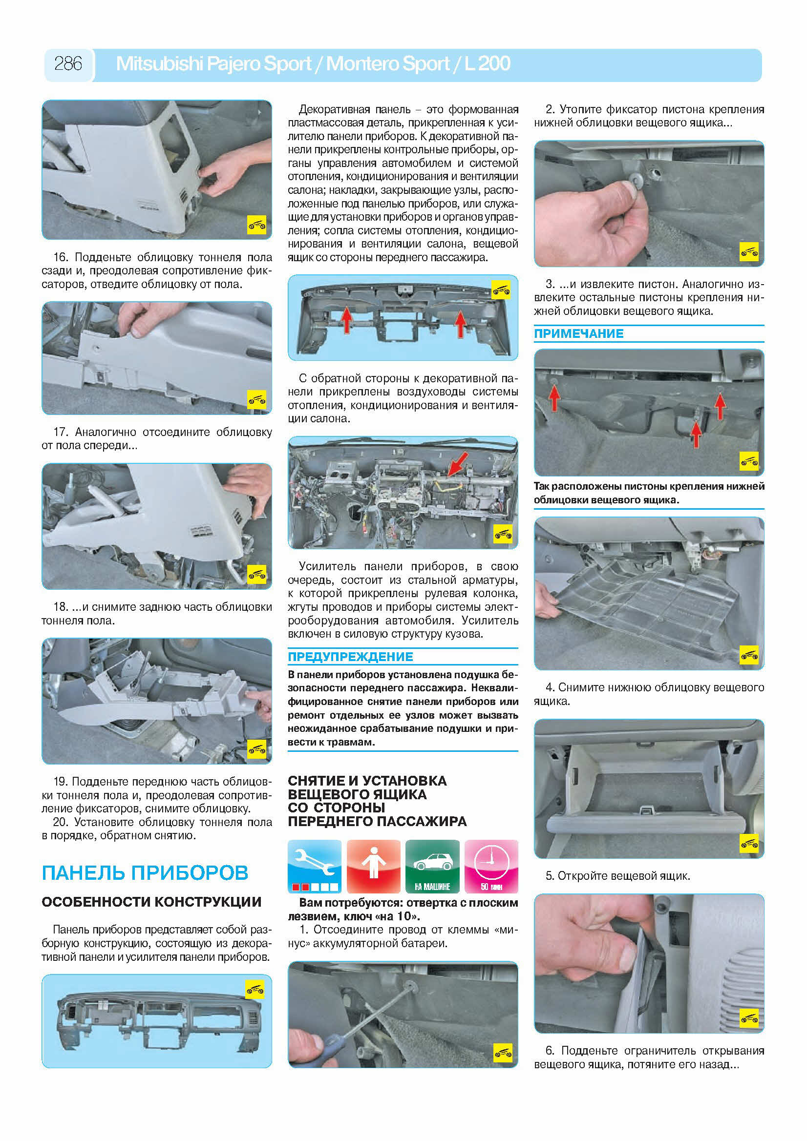

Руслан , вот человек прислал из мурзилки , но тут не понятно ? И вспомни сколько у тебя было подобных вопросов.

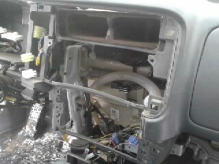

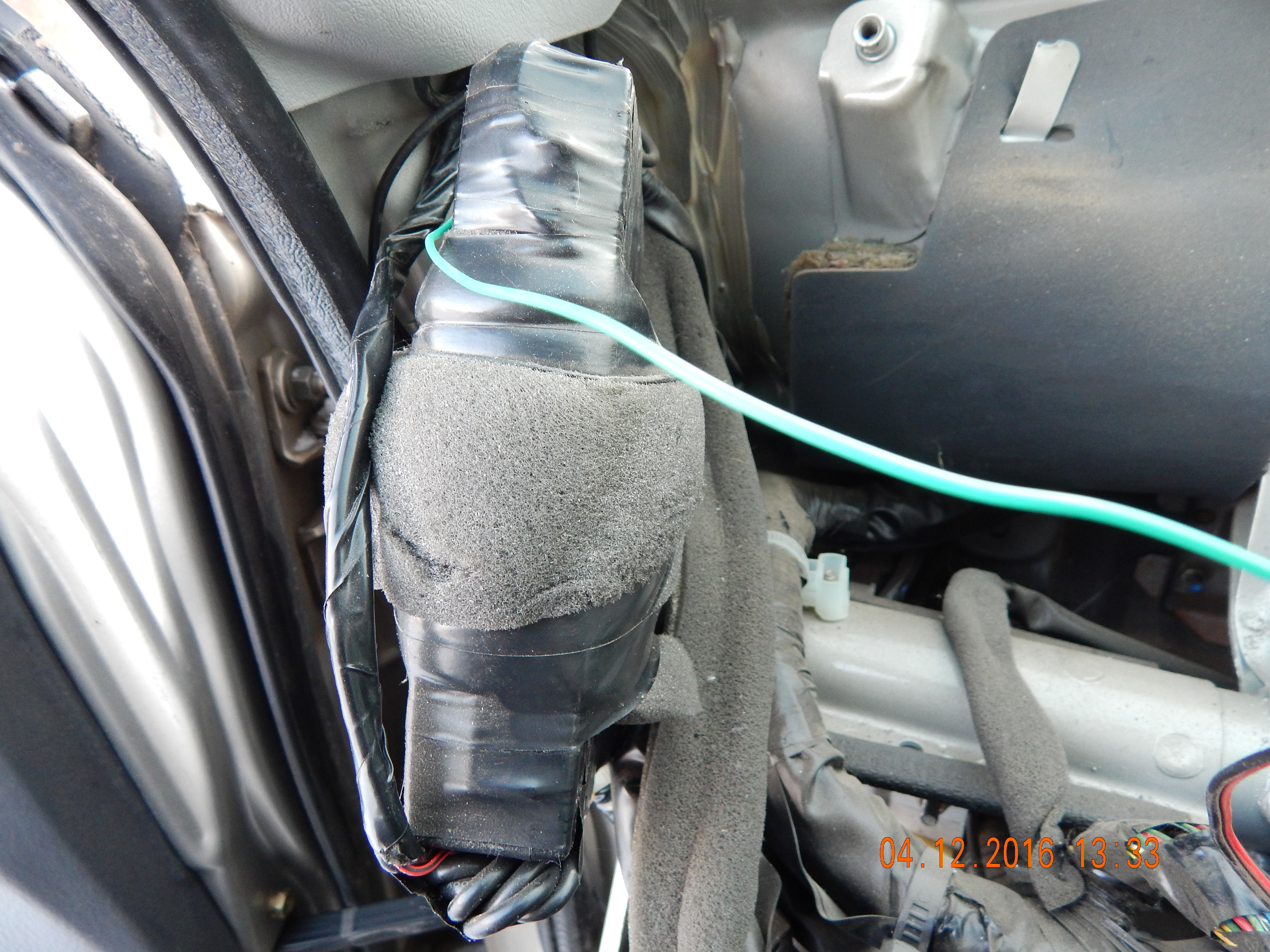

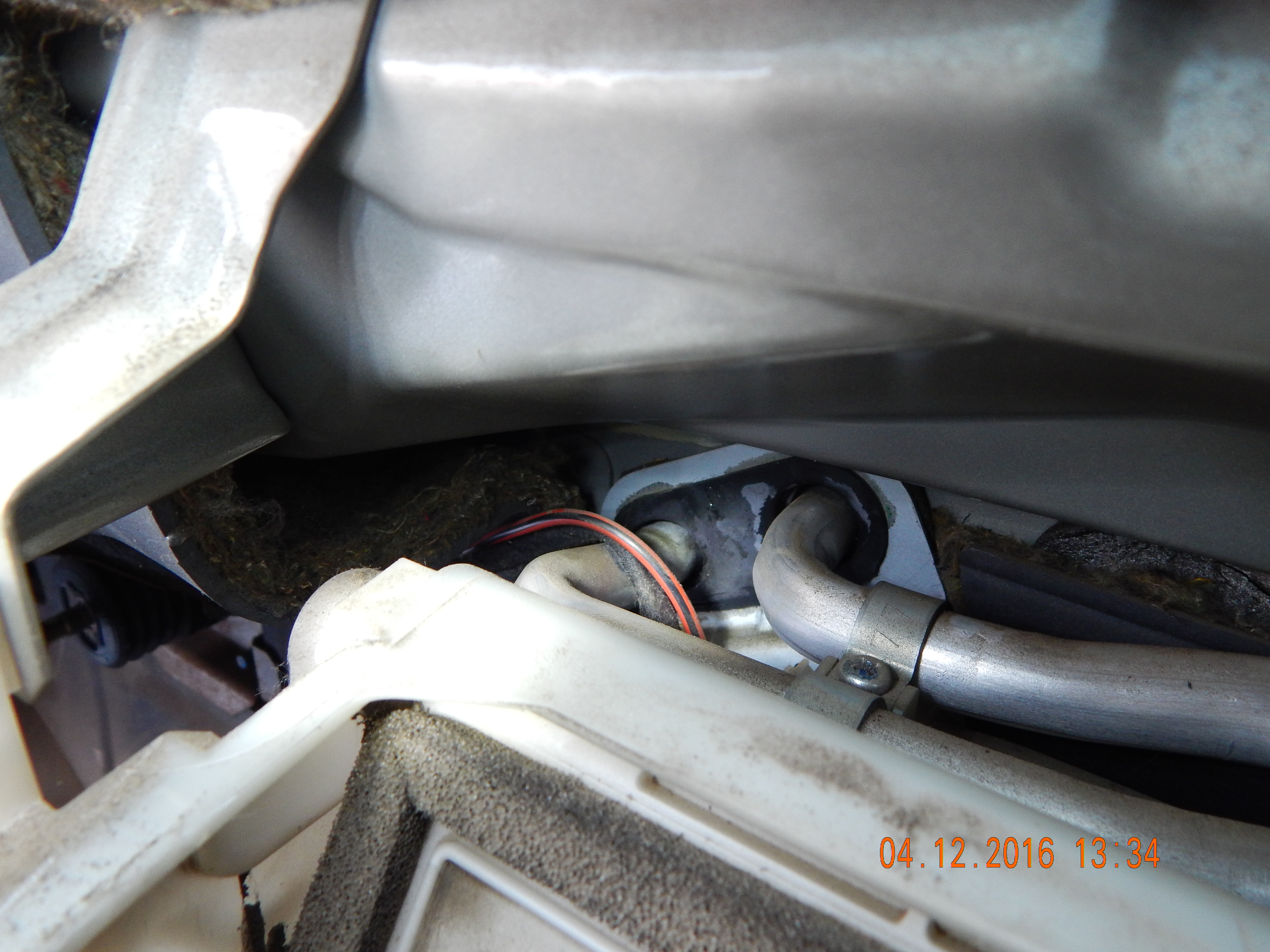

Короче всё снял, спасибо Dimix и всем откликнувшимся. На фото от левого патрубка есть потёки и больше следов тосола не видать , буду заводить и смотреть .

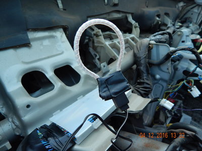

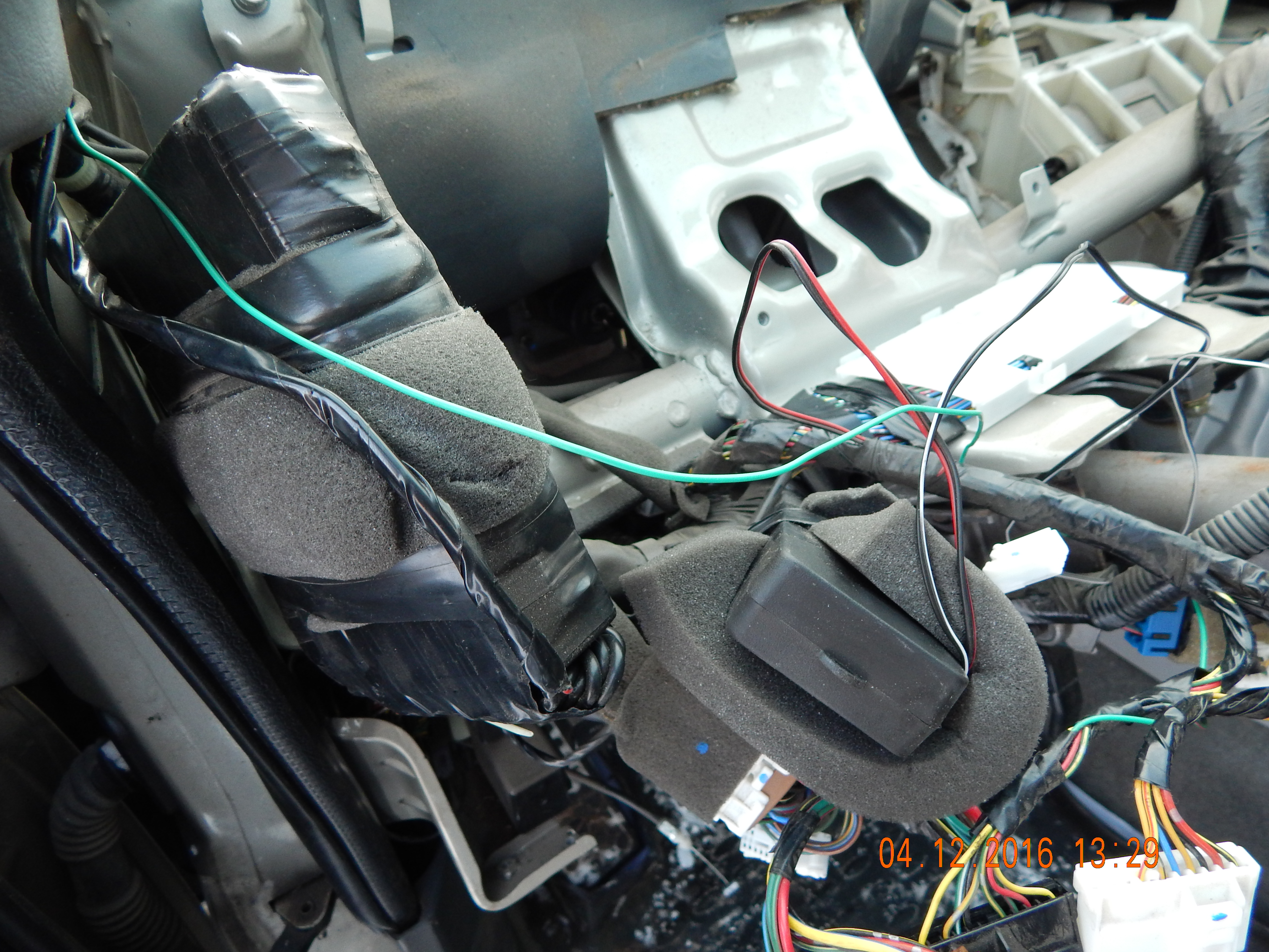

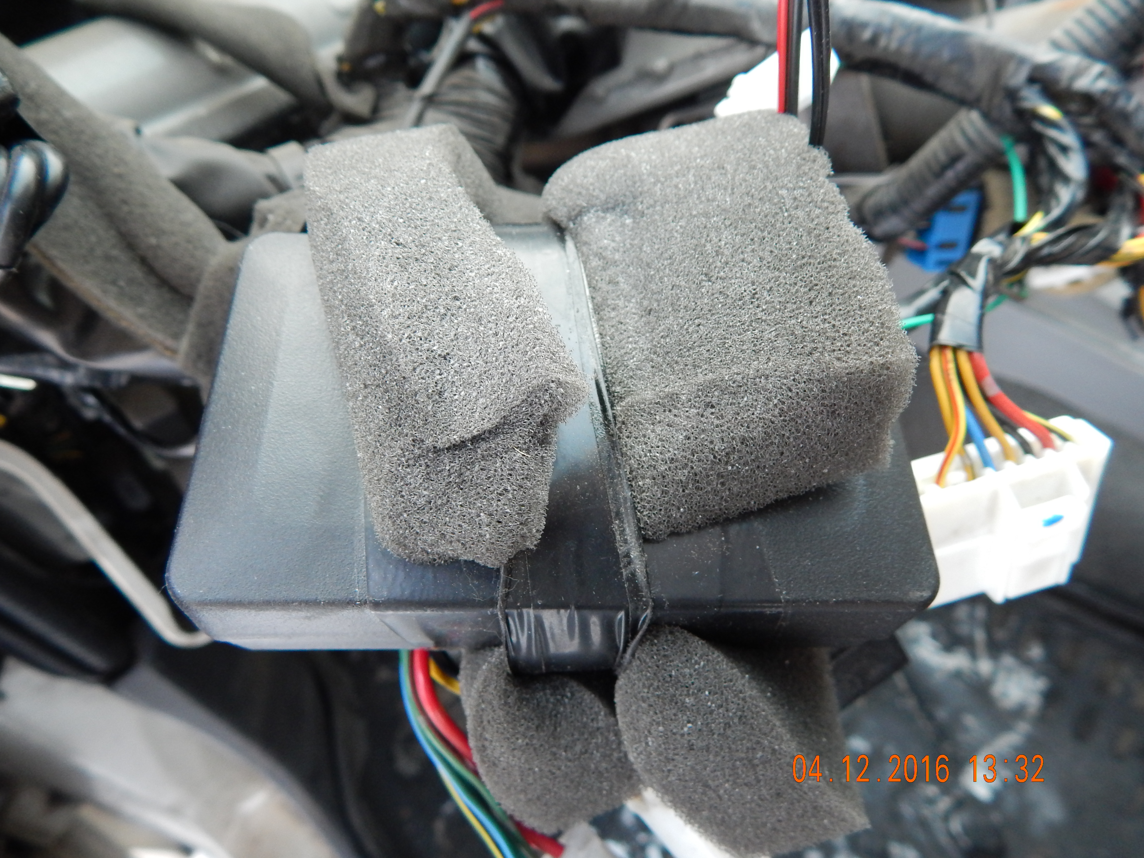

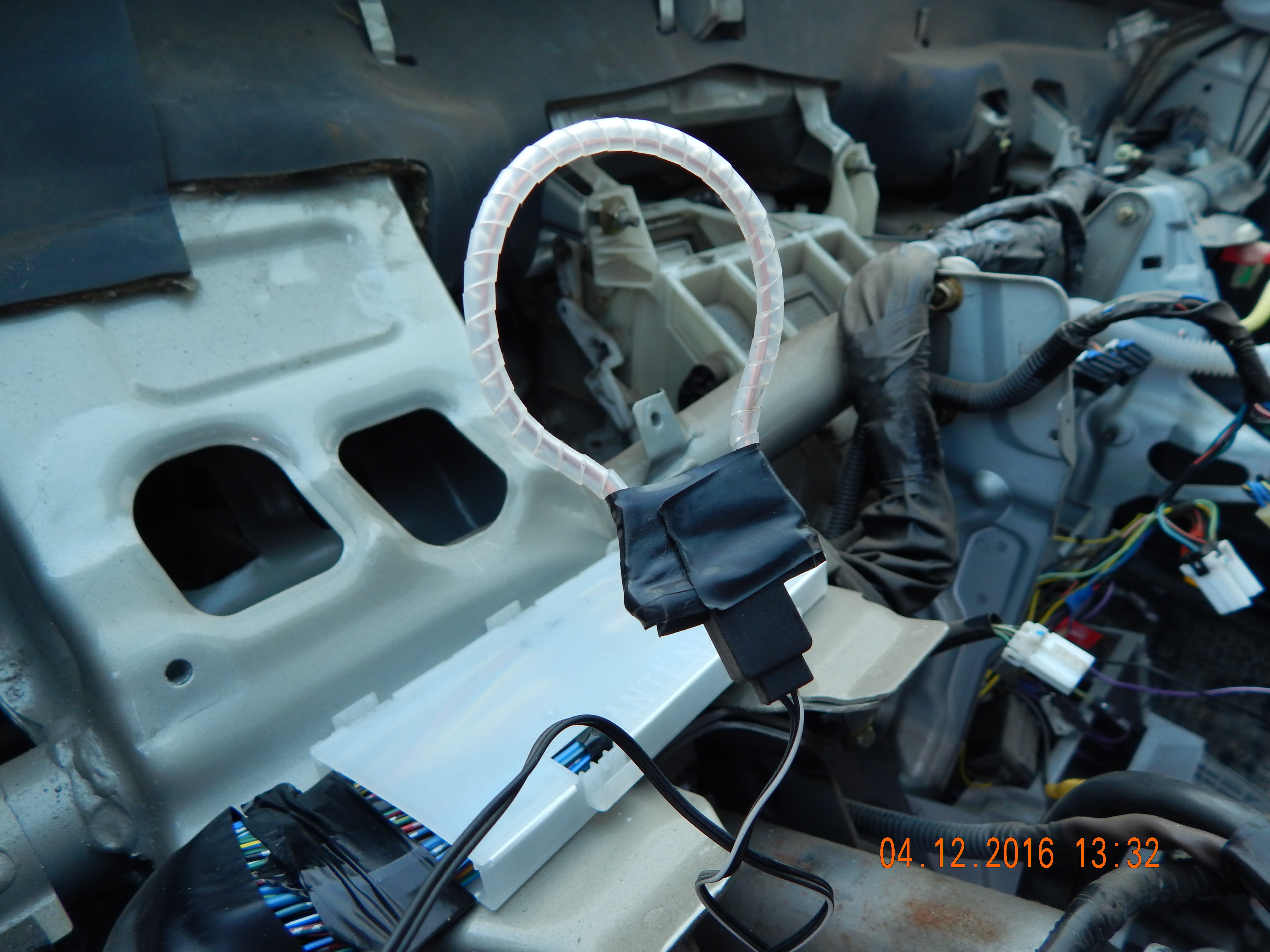

Ну и раз уж снял , то вот это походу штатная сигналка или нет ?
GrifonII
Сообщения: 1192
Зарегистрирован: 24 авг 2011, 20:04
Двигатель:: 6G74 DOHC
Мой автомобиль(и):: Montero Sport, 2000MY, SuperAWD
Откуда: Краснодар
Откуда: Краснодар
Поблагодарили: 41 раз
Re: Как снять торпеду ?
Сообщение GrifonII »
Штатное там только иммобилайзер, остальное наносное. в том числе и обходчик для автозавода.
