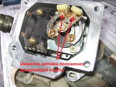

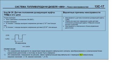

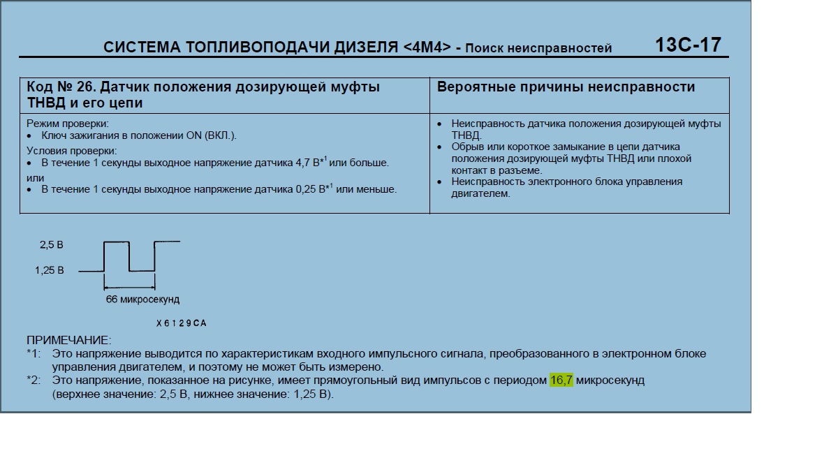

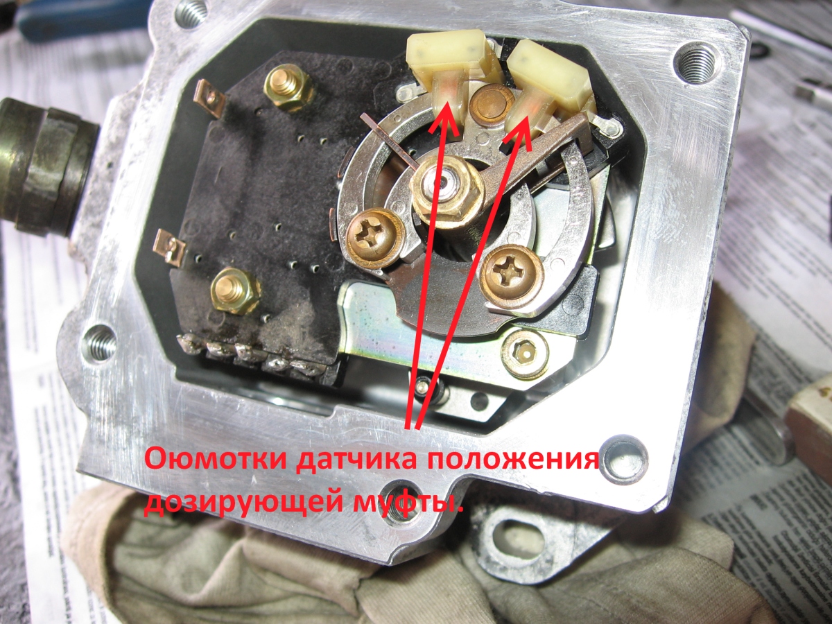

12 - Датчик давления наддува и его цепи. К нему в паре идёт ошибка 41 - электромагнитный клапан управления основной дроссельной заслонкой и его цепи. Это чистка заслонки, прозвон клапана и проверка всех вакуумных шланжиков. До кучи рекомендую проверить исправность клапана перепуска отработавших газов (он же ЕГР).
26 - датчик положения дозирующей муфты и его цепи. Ошибка "ходит парой" с ошибкой 48. Никогда не видел, чтобы эти датчики накрывались. Дифдатчик, две обмотки на сердечнике. Это стопудово КЗ в колодке позиционера, отсюда и разнос. Даже если по КЗ выжгло этот датчик, новый не купить, плюс он прилеплен импульсной сваркой. Дозирующая муфта стоит в крайнем правом положении, цикловая подача на максимуме. Стоимость нового позиционера - до $400, бэушку, если найдёте, дешевле $200 никто не отдаст. Хотя я могу и ошибаться по ценам.
Чё-то у всех сразу они посыпались...

Ноги 6 и 10 на 12-пиновой колодке. Сопротивление там и так низкое, КЗ китайским тестером можно и не нащупать.

6 и 10 ноги, это ноги регулятора подачи топлива, как я понял.Злыдня писал(а):Ноги 6 и 10 на 12-пиновой колодке. Сопротивление там и так низкое, КЗ китайским тестером можно и не нащупать.
Причём 6 нога идёт на управляющее реле двигателя, на неё должен подаваться + при включении зажигания?
А 10 нога управляющая и провод к ней идёт с 1ой ноги разъёма ЭБУ?
