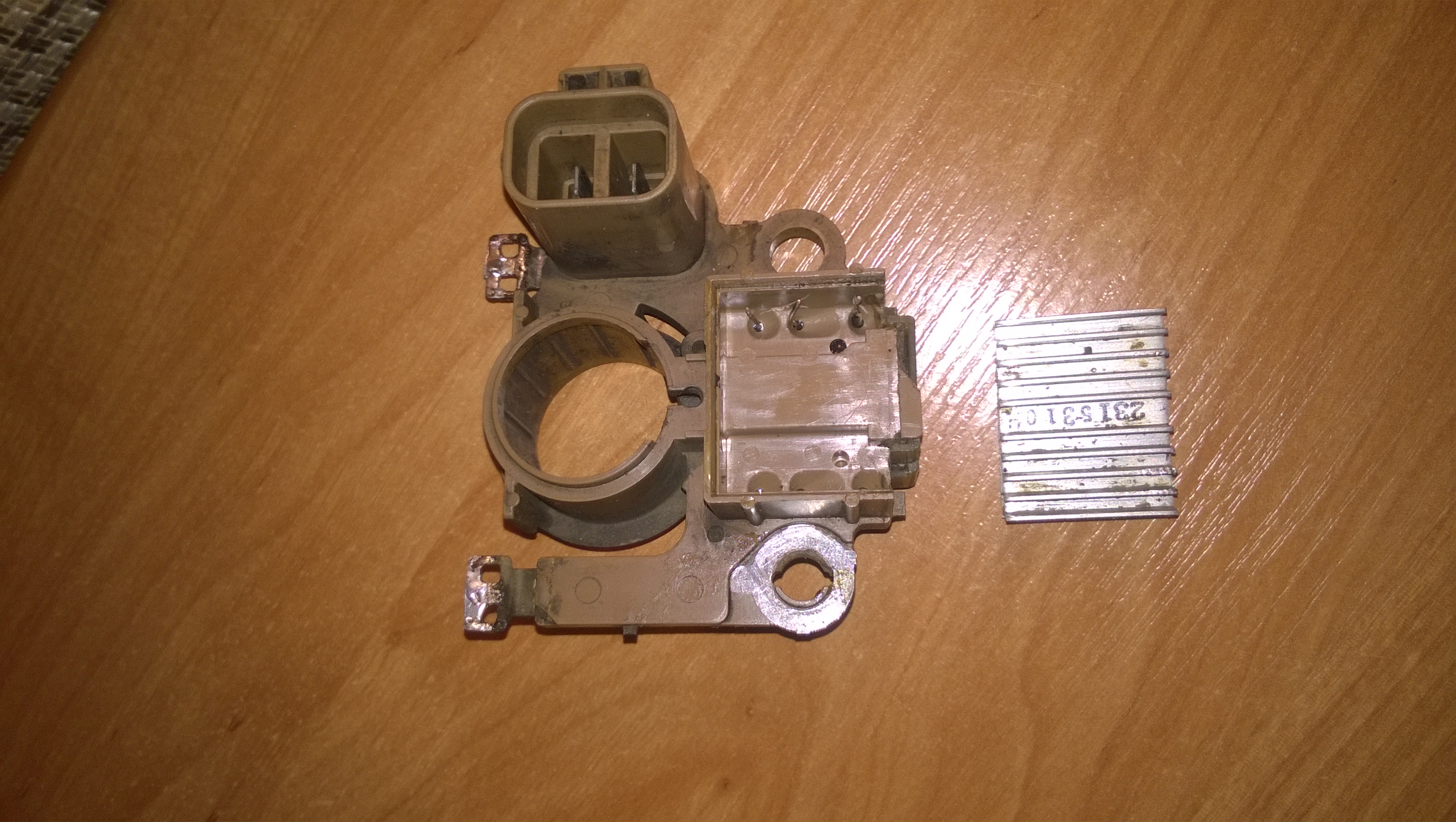

День добрый форумчане, может кто подскажет. Где можно заказать чип на интегралку (гена 90А). Монтеро спорт 2002г.в. 3л.
Интегралка с чипом.
Интегралка с чипом.

Волговский выносной поставь

Выносной поставил. 2 интегралки лежат в пыли со сгоревшими чипами, дело то не трудное перепаять вот только найти надо.

я такой заказывал в EMIXe регулятор в сборе Mobiletron VRH200938 за 1000 р и диодный мост Mobiletron RM82 за 1500....
