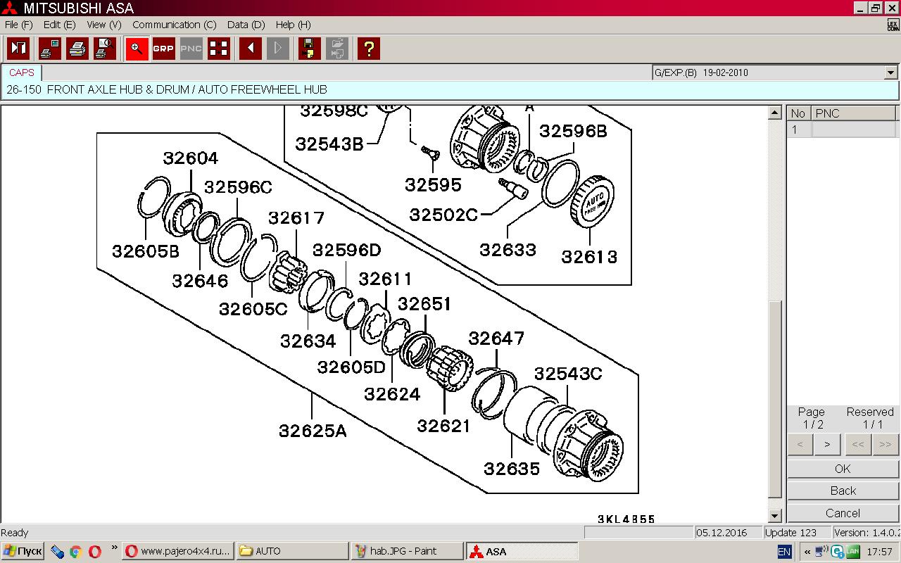

Ага, вот нашел Изображение
на ней указано Key . Не подскажите номер каталожный?

В том и прикол, что я не знаю,что надо. На оригинальном каталоге не видно кольца с этим выступом

Халк писал(а):
SNOOPER писал(а):Выбирай что надо
№32604(МВ290569) - стоит в районе 6 тыс.российских рублёв! ::-D: Навари шпонку полуавтоматом и обточи по месту: высота шпонки,если мерить от внешней окружности шайбы,- 13,7 мм, ширина шпонки - 5,9 мм. Всё. :)

Странно, но я ее держал в руке она не такая широкая, как на схеме. Обычная шайба толщиной мм 3. А тут целый стакан. Или кто-то колхозил или она разборная
Ладно, выточу ее у токарей если она стоит так дорого.

Халк писал(а):Странно, но я ее держал в руке она не такая широкая, как на схеме. Обычная шайба толщиной мм 3. А тут целый стакан. Или кто-то колхозил или она разборная
На схеме всё схематично и всех нюансов конструкции не представлено. Эта шайба со срезанной шпонкой("тормоз В" - Brake B - на вами представленной картинке) - лишь половина конструкции под названием "муфта включения переднего моста". В эту шайбу вставлена шайба меньшего диаметра(тормоз А) - эти две шайбы и есть деталь под №32604. Я вам зачем ранее написАл решение этой проблемы - чтоб вы пошли к токарю,а не к сварщику? Присмотритесь,стерев смазку внутри шайбы, - там наплавка вроде как из бронзы и фрикционные насечки по внутренней окружности - этим какой специалист будет заниматься? Не ищите дополнительных проблем с автохабами - они и так не без проблем - воспользуйтесь проверенным опытом других и не мешайте конструкции работать! :)

Вот именно это кольцо и нужно. Внутри зубец слизался почти полностью и нет зацепа.
Не подскажите каталожный номер этой запчасти?
Внутрь этой шайбы с зубом заходит вот эта шайба

Эта шайба,у которой срезало "зуб"(шпонку),- у неё нет отдельного номера! Она компанией Митсубиси поставляется в сборе с другой шайбой,которая на вашем фото! В сборе эти две шайбы(тормозы) - это "муфта включения переднего моста" - номер МВ290569! Ценник мной указан! Бюджетное решение проблемы тоже!
