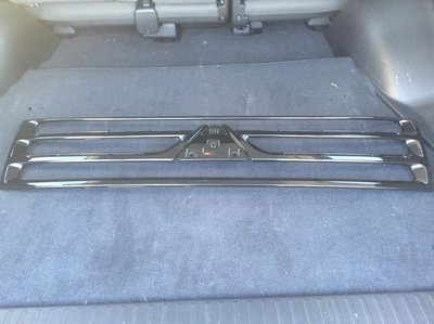

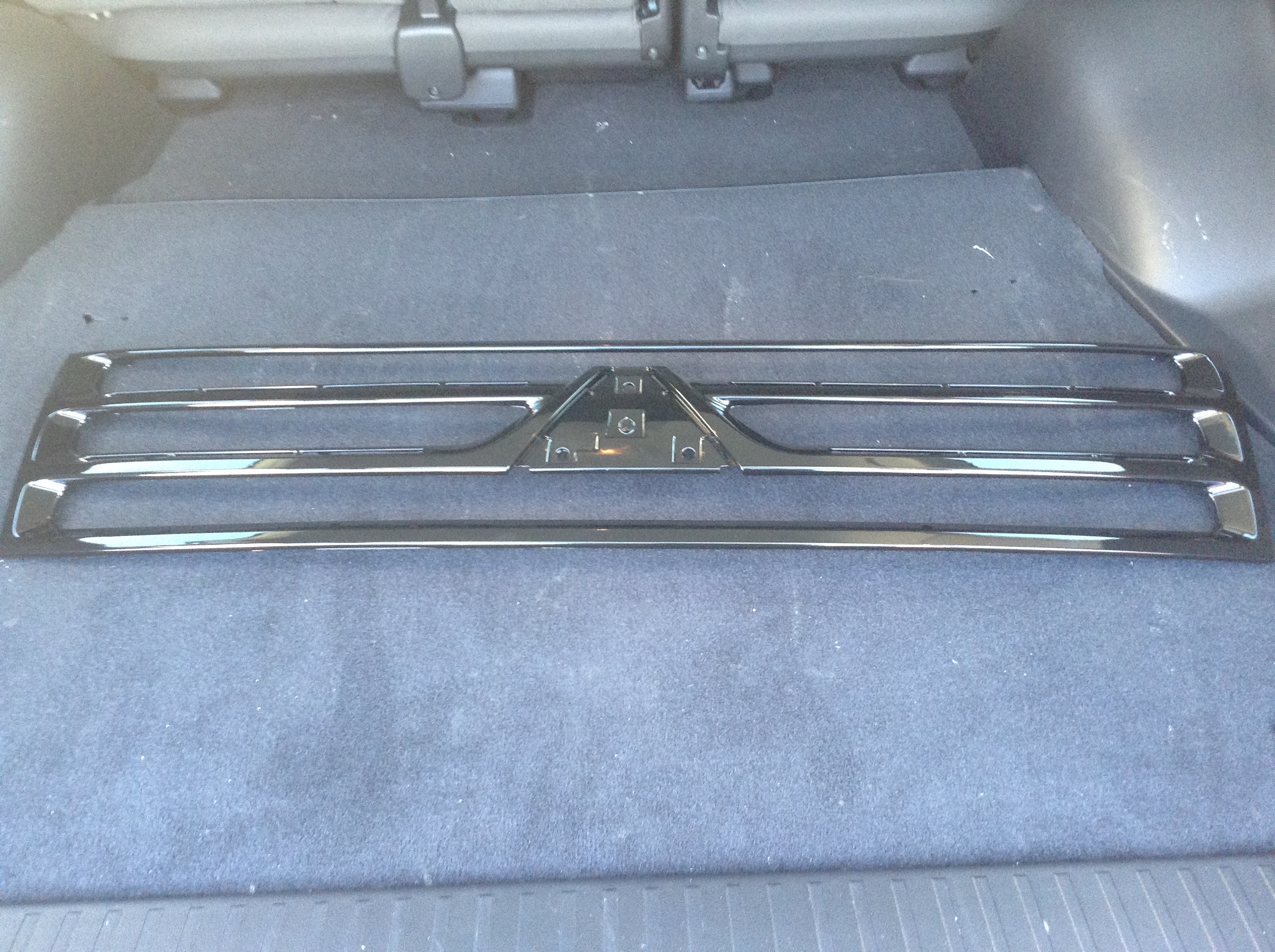

Поработав Керхером с пристрастием весь хром слился в канализацию. Пластик остался чистый. Отдал её малярам и они мне её покрасили в черный глянец. Пока такое фото. Как помою машину и поставлю её на место сделаю ещё фото.

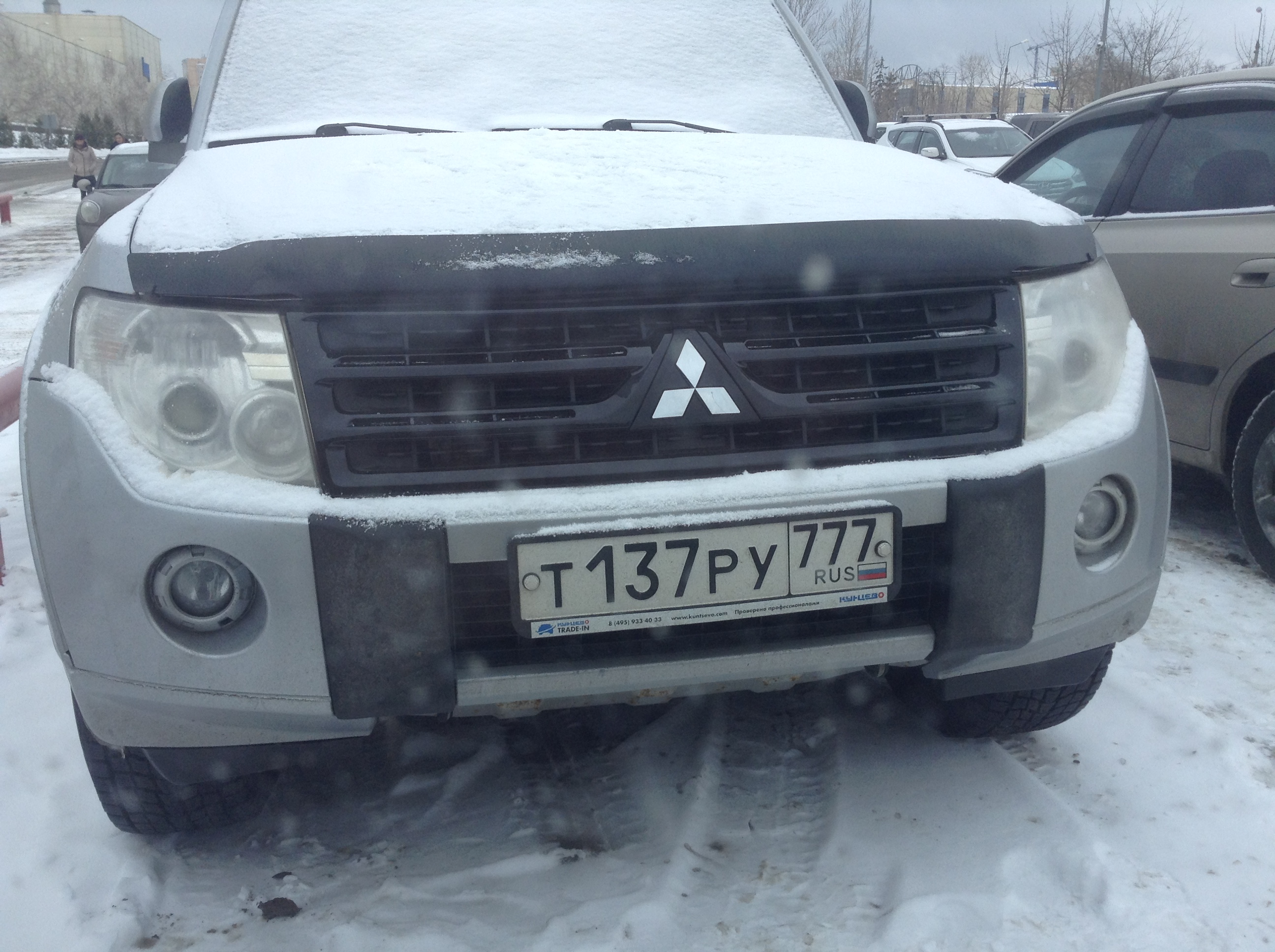

Не отмылся, но вроде смотрится хорошо. Посмотрим как держаться будет.
