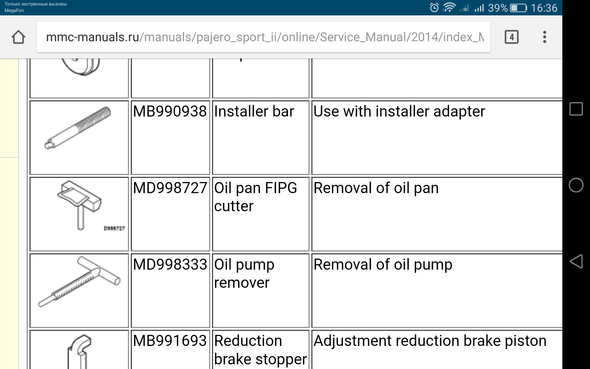

Здравствуйте. Посоветуйте, каким инструментом удобно отделить масляный поддон АКПП ( сидит на заводском герметике ) от корпуса, ничего не повредив и не нарушая плоскостей сопряжения? Пластиковые лопатки для разборки панелей салона пойдут?
BOB51
Сообщения: 228
Зарегистрирован: 01 май 2011, 23:56
Мой автомобиль(и):: Pajero4 3.0
Откуда: Мурманск
Благодарил (а): 14 раз
Поблагодарили: 22 раза
Re: Какая прокладка поддона АКПП подходит на V5A51?
Сообщение BOB51 »
lesnik5000
Сообщения: 6591
Двигатель:: 4D56U
Откуда: Архангельск
Благодарил (а): 485 раз
Поблагодарили: 421 раз
Сообщение lesnik5000 »
Ножом. Вбиваешь его аккуратно между коробкой и поддоном. И постукивая по нему молотком прорезаешь герметик где доступно.
Или вот такой штукой.
Та, что в середине. МД998727
