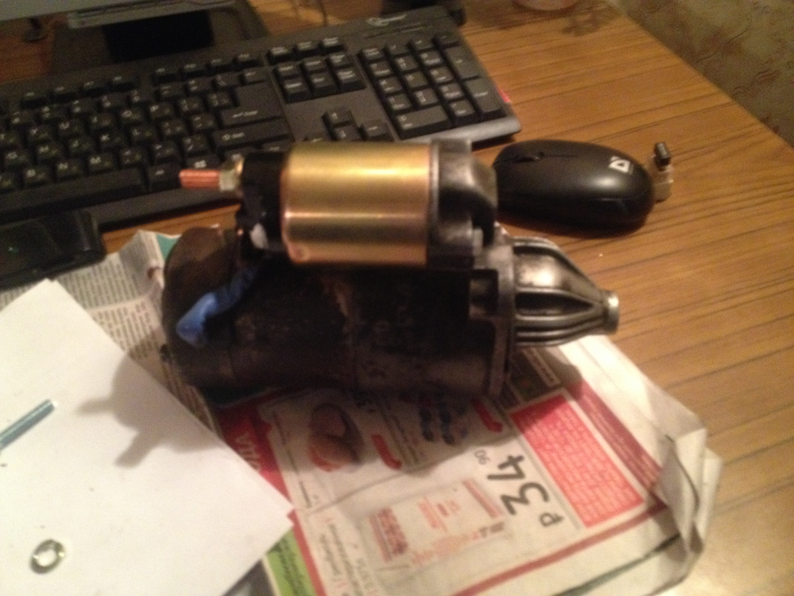

Всем привет! Может кому нибудь пригодиться!
На Паджерике жены перестал работать стартер. Я его снял, и оказалось, что не работает втягивающее реле. Новое реле стоит от 3800 рублей, и то ждать на заказ от 2 дней, а машина нужна сегодня. Решил я подобрать от отечественного автопрома это реле, и доработать его, если немного не подойдёт. Заехал я в ВАЗовские автозапчасти, там ничего даже близко не подходит. Поехал в ГАЗ и УАЗ автозапчасти. И вот там то и нашёл втягивающее, как две капли воды одинаковые! Попросил продавца дать мне реле для сверки с моим, и оказалось, что они одинаковы полностью, и дорабатывать ничего не надо!
Я его купил и поехал собирать. Собрал за 5 минут, и установил на машину, всё работает как часы!
Втягивающее реле от Газели с дизельным двигателем CUMMINS, стоит 1450 рублей, подходит для стартеров Паджеро-II, с двигателями- 6G74 DOHC с АКПП и 6G72- 12 клапанов с АКПП.

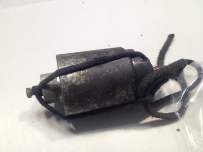

Старое втягивающее.
Старое втягивающее.

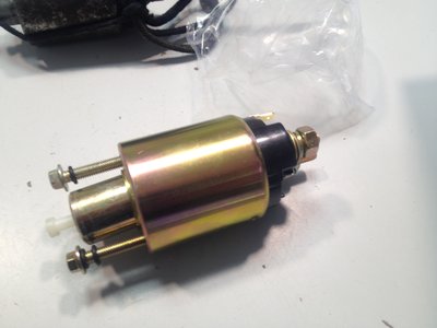

Новое втягивающее от дизельной Газели с двигателем CUMMINS.
