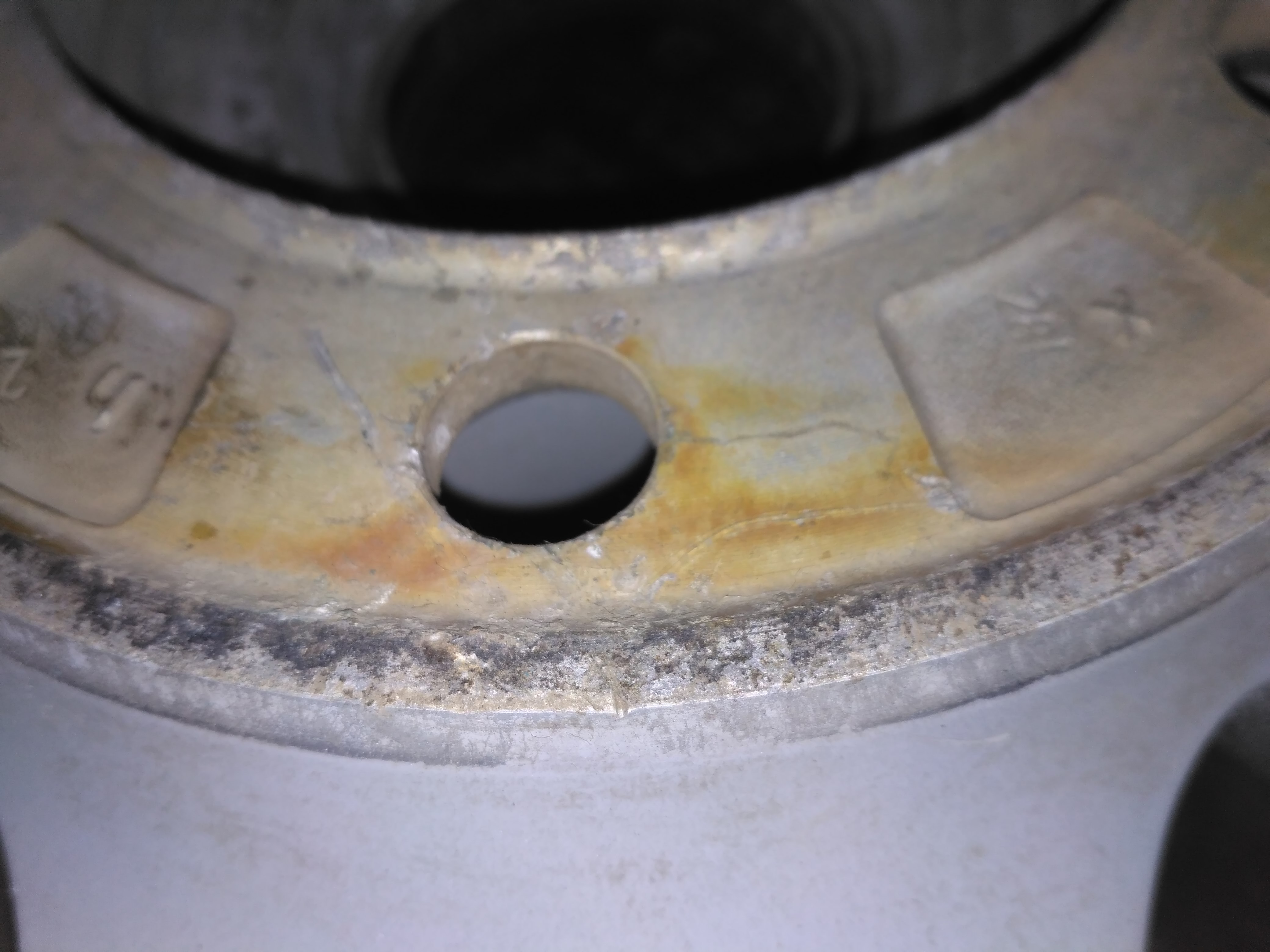

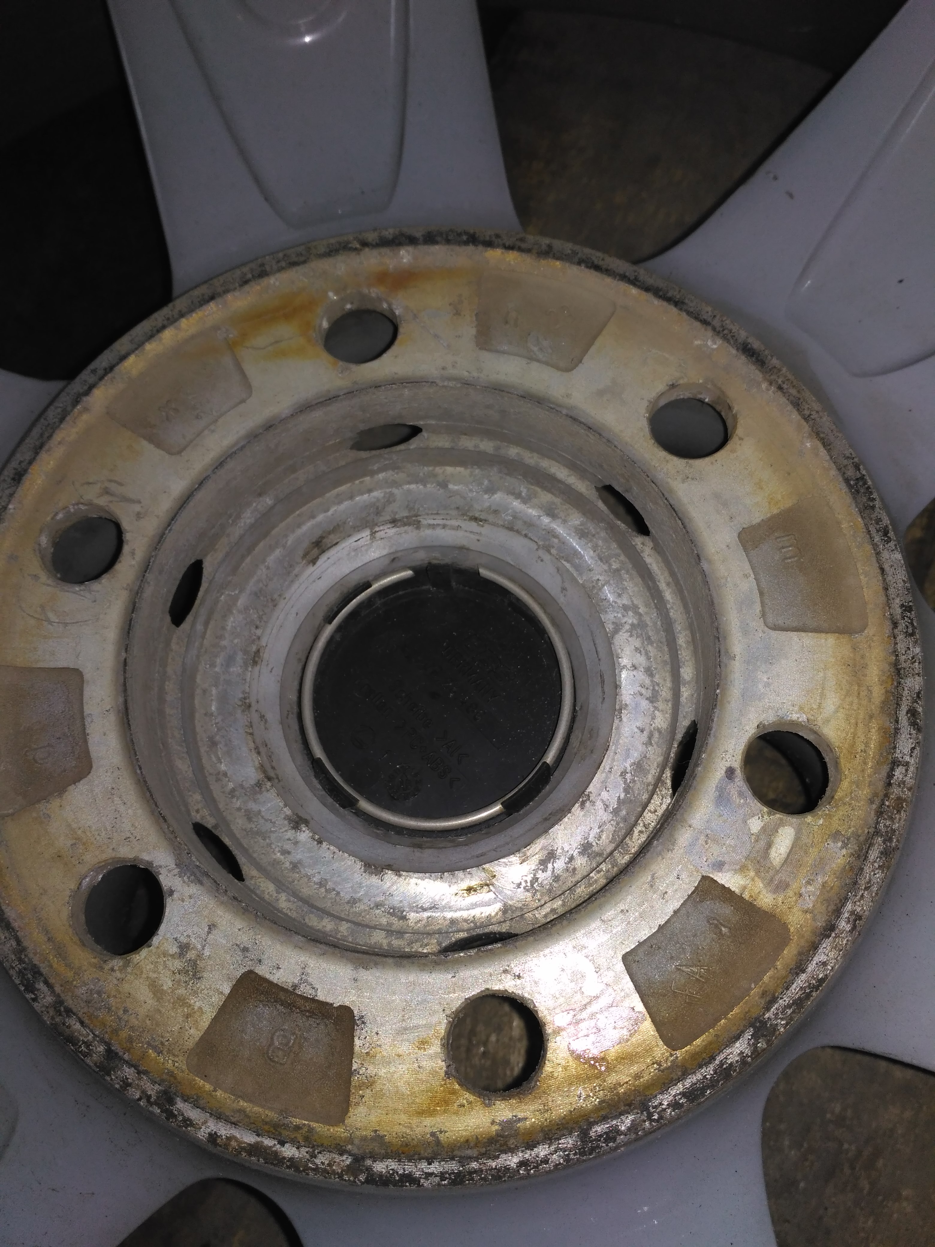

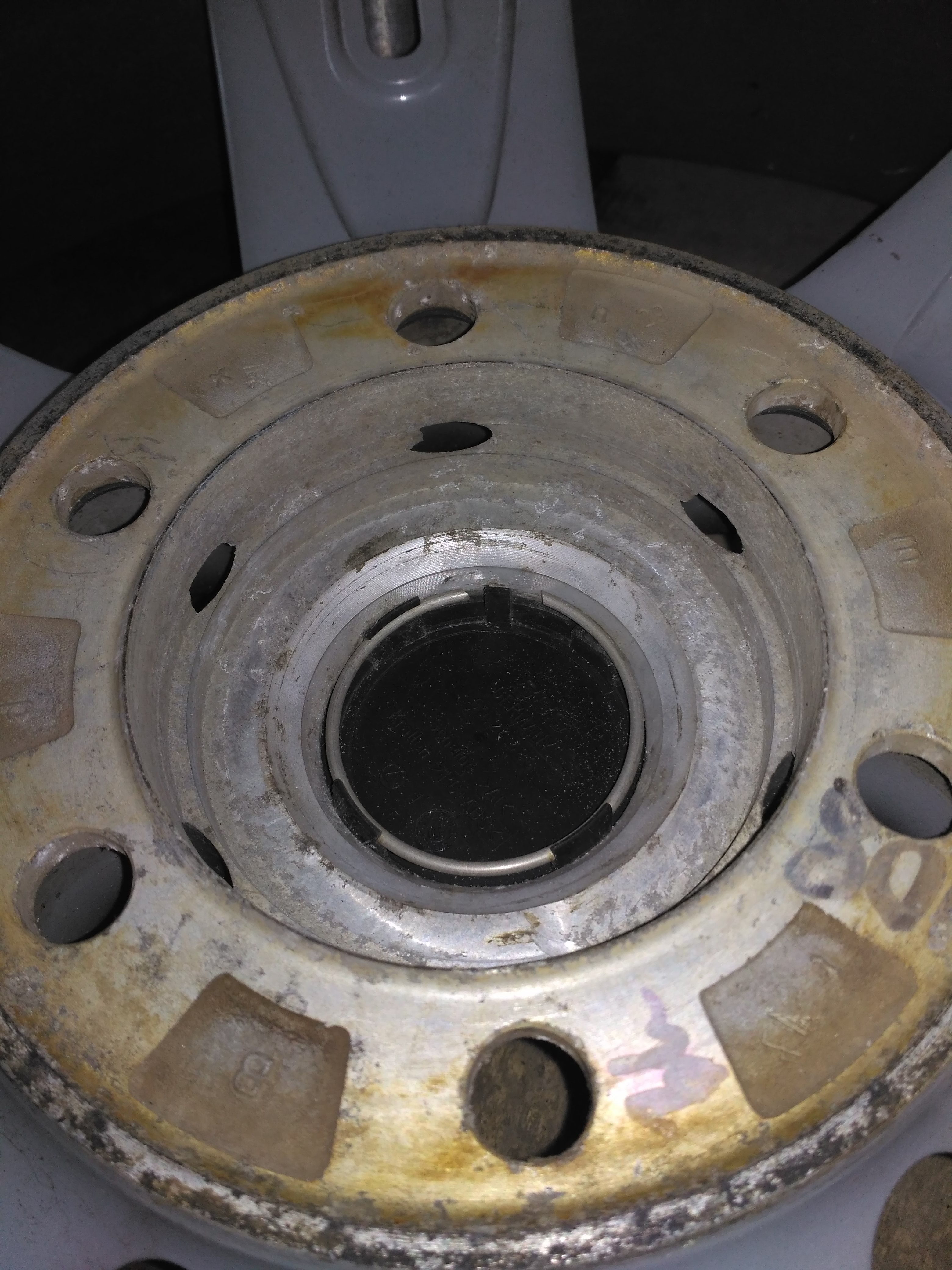

Купил комплект дисков с доставкой из Владика. Диски - литье. Дизайн понравился. Продавец не предупредил что центральное отверстие диска под ступицу сильно расточено. Увидел уже когда на диски шины надели. ЦО видимо на тойоту точили с 77 до 110 мм? Диски не бьют.
Собственно вопрос: Критично ли расточены диски? Может есть кто специалист, ибо мнение разделились. Кто-то видит и как я в истерику, кто-то говорит - еще не критично.
Сегодня позвонил продавцу. Говорит не знал об этом. Ездил год - полтора, пока машину не продал.
Видно, что расточка не свежая.
Хотел бы услышать компетентное мнение.

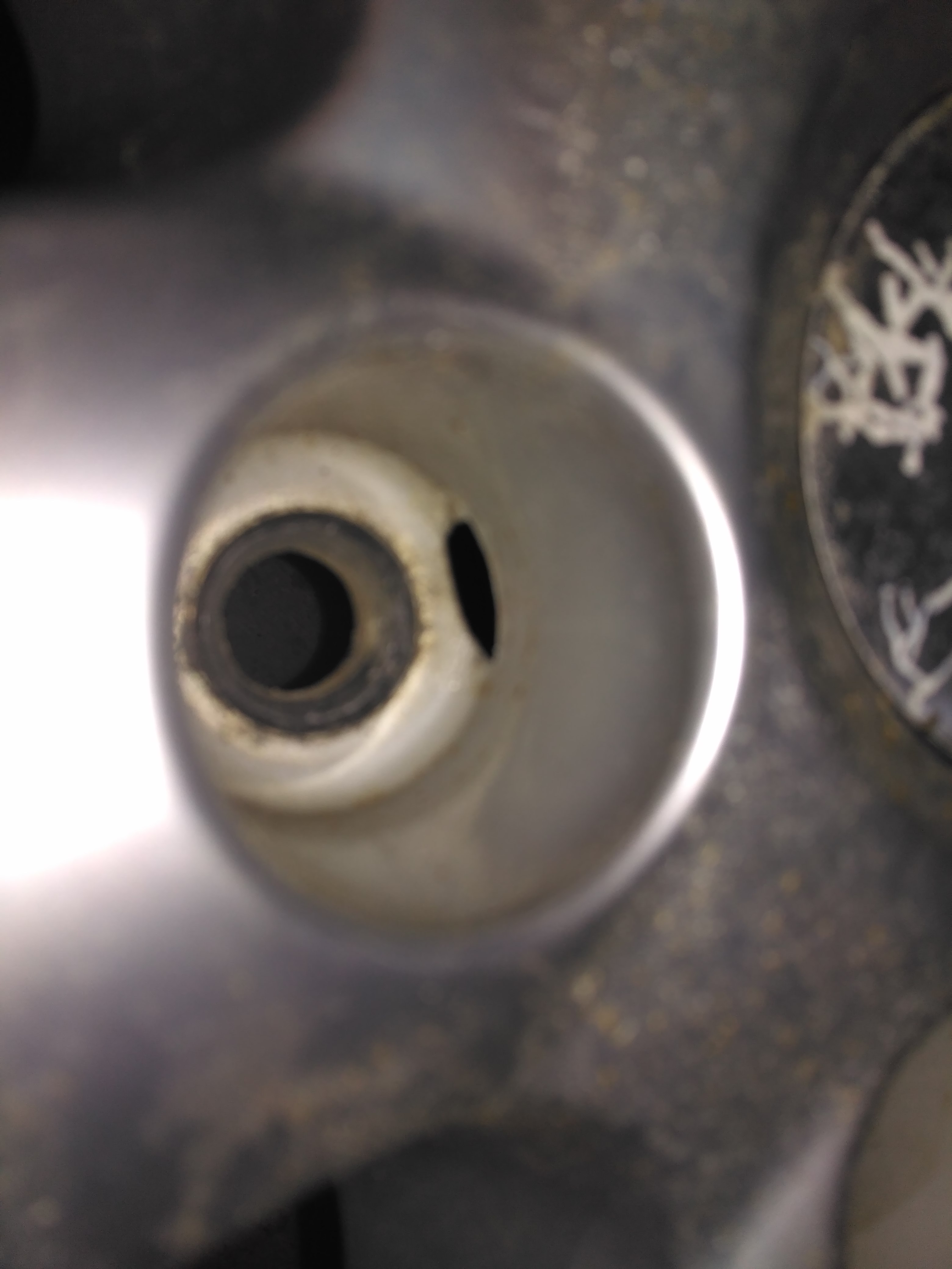

Тип применяемой гайки зависит от конфигурации крепежных отверстий диска. Если в диске отверстия под конус, значит гайки под конус, если под шайбу - значит и гайки под шайбу.
Ваши, судя по последнему фото - под конус.
По сути - эти диски надо выкинуть нахер, потому как расточкой ослабили внутреннюю часть - оголилась зенковка и сильно утонена внутренняя стенка (перемычка) конического отверстия. Велика вероятность деформировать перемычку вплоть до трещины.
Если диски сердцу дороги, то точить в расточку алюминиевую шайбу с Дцо 67,1 и впрессовывать.

Ох, не то это место, чтобы кроить... Нельзя с такими дисками, при нынешних скоростях ездить! Опасно идля себя и для окружающих. Любые диски, хоть те же КиК будут на много порядков надежнее и безпроблемнее, чем эти. Выставьте их на Авито, если выкинуть жалко, и в объяве все четко опишите. Может и найдется желающий купить их в половину стоимости тех же КиКовских.

! Покупай конусные гайки и катайся спокойно, треть народа наверное катается на дисках с большим ЦО, я так несколько лет катал и ничего и сейчас один из 3 комплектов колёс на дисках с большим ЦО собран
Если чо, то можешь центровочные кольца купить, в Москве в южном порту точно есть, даже под такой размер.

Как пример: В свое время, лет 10 назад, среди "джипперов" пошла мода на проставки между ступицей и колесным диском для расширения базы, установки широких колес, итп. Тоже было много копий сломано на эту тему между их сторонниками и противниками("шипы-нешипы"
). Но тема довольно быстро(года за два-три)заглохла, когда несколько экипажей на разных соревнованиях потеряли колеса и чуть не убились(а кто-то, если я правильно помню и убился) из-за того, что колеса отрывало вместе с этими новомодными(и дорогущими) проставками. Понятно, что сравнивать гонки и обычную эксплуатацию некорректно, но статистики у меня нет, а вот память хорошая
Это я к тому, что... я бы не стал на машине с такими дисками возить свою семью. Да и самому ездить и знать, что в л.момент может случиться, а может и не случиться, по-моему не совсем приятно. Любые "реплики" и то надежнее будут, чем эти "тюнинговые"

В бытность, когда выпускали колеса, делали внутренние испытания. Так выламывание ступичной части и трещины по крепежным отверстиям - распространенное разрушение.

Да, понятно, что возможно диск в области ступицы ослаблен, но не понятно насколько критично.
Видел литые диски для тойот, у которых металла у ступиц не намного больше, и при этом весь остальной металл на ступице с технологическими нишами. Для себя определиться еще не смог.

Andreas тут точно сказать нельзя.
Ну да бывают диски тонкостенные, облегченные и т.д.
Но их когда разрабатывали, продумывали ребра жесткости и конструкцию.
У меня у знакомого на камри стоят диски - спицы 5-ти конечная звезда тонюсенькие, НО это FORGET - то есть кованые, фирму не помню, Япония, 80 т.р.
Технологические ниши, как вы говорите, скорее всего и являются элементами укрепления, ребрами жесткости.
