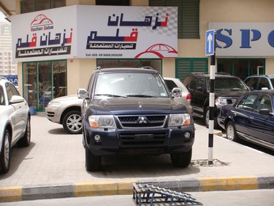

На арабских Pajero-3 стоит обычный вакуумник, даже без ABS.
