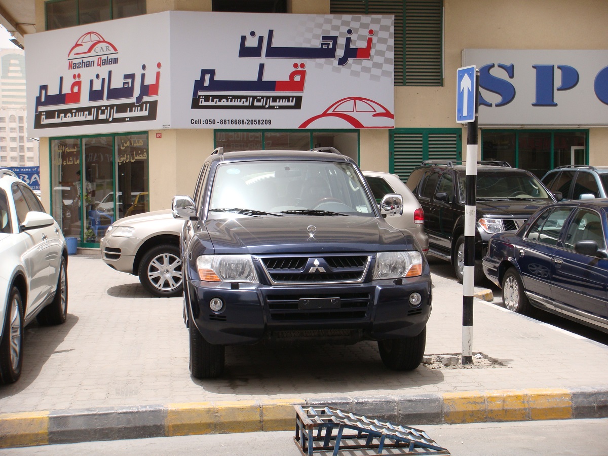

Анатолий Дмитриевич
Смирнов писал(а):... а спуска с горы не видел ни разу... век живи век учись... АД... покажешь???
:*WRITE*: Дык ты многа-чего = не видел ... :*BYE*: АРАБ в 1-ой комплектации это = П4, в старом кузове П3 . :Botan: Ксенон = есть, лямбда = одна, как впрочем и катализатор ...двигло 6Жэ75 = 230 кобыл ... :*YES*: А "спуск с горы" специально сегодня опробовал ...работает !!! :*BRAVO*:
