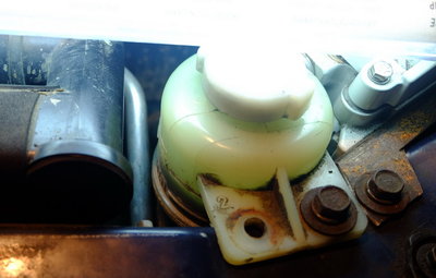

Вчера нашел еще одно место, где вибрация от двигателя могла-бы передаваться на кузов - расширительный бачок ГУР и трубка системы кондиционера:
Из-за того, что бачок ГУРа сдвинут в сторону радиатора, чтобы закрепить кронштейн Сепара....
Отодвинул бачок ГУРа от трубки кондиционера - эффект нулевой... гудит, рычит и резонирует по-прежнему... :*WALL*: .... "копаем" дальше....

lesnik5000 писал(а):У тебя бы тогда наддува не было, если б трука была с дырой, а вибрация от этого не может быть. И чек бы горел. Что-то другое скорее всего.
Наддув был, т.к. прорвалась трубка на датчик - она диаметром меньше 4 мм. Единственное что, показания были максимум 165 кПа. А теперь - до 204 кПа.
Чек не горел. Только иногда загорался при длительной "тапке в пол". Но и Чек, кстати, перестал загораться после того, как я заменил штуцеры на Сепаре (поставил d12мм вместо d10мм).
А вот до того, пока я не заменил трубку на датчик, двигатель рычал, гудел, но машина разгонялась неохотно. После устранения неисправности движок раскручивается и выдает мощность гораздо легче, т.к. смесеобразование стало нормальным. И гул с рычанием исчез.
Занятно, но с порванной трубкой, по БК максимальный мгновенный расход топлива, что я видел, это было около 40 л\100 км. Теперь же доходит до 80 л\100 км :=-O: Хотя средний расход остался на прежнем уровне - менее 12 л\100 км по нашим московским пробкам. (и это еще плюс предпусковой прогрев Бинаром)
avstr писал(а):крышка двигателя?
Однозначно - нет.
