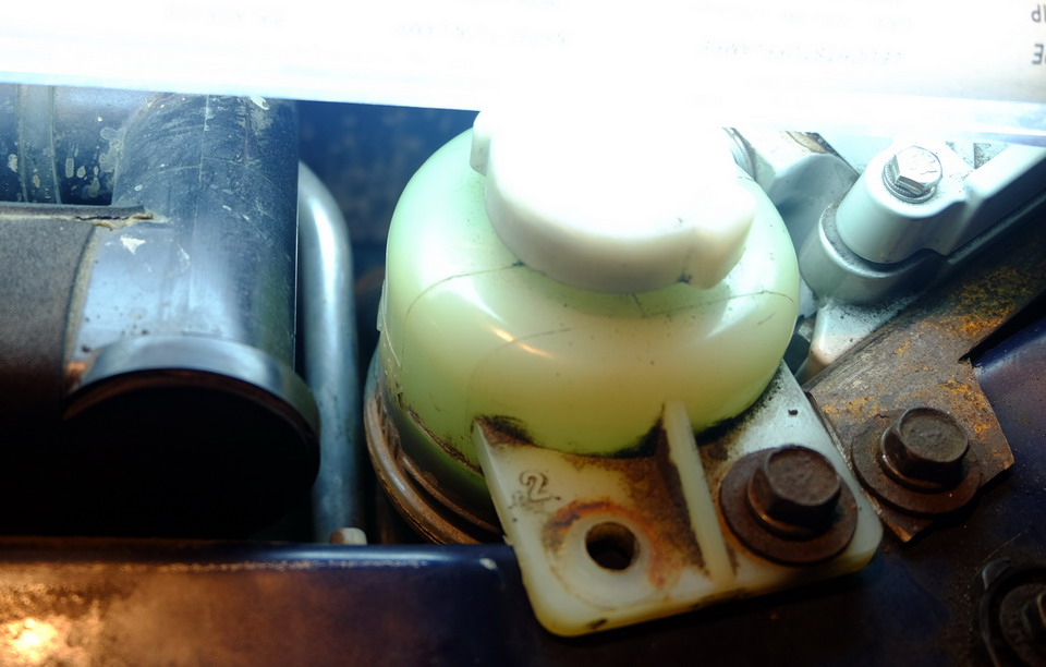

Вчера нашел еще одно место, где вибрация от двигателя могла-бы передаваться на кузов - расширительный бачок ГУР и трубка системы кондиционера:
Из-за того, что бачок ГУРа сдвинут в сторону радиатора, чтобы закрепить кронштейн Сепара....
Отодвинул бачок ГУРа от трубки кондиционера - эффект нулевой... гудит, рычит и резонирует по-прежнему... :*WALL*: .... "копаем" дальше....
