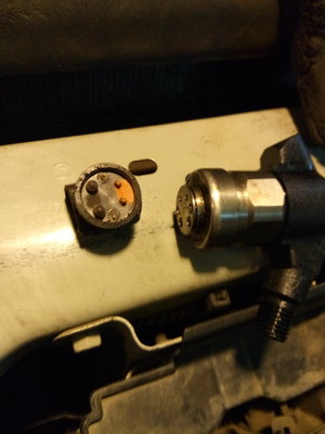

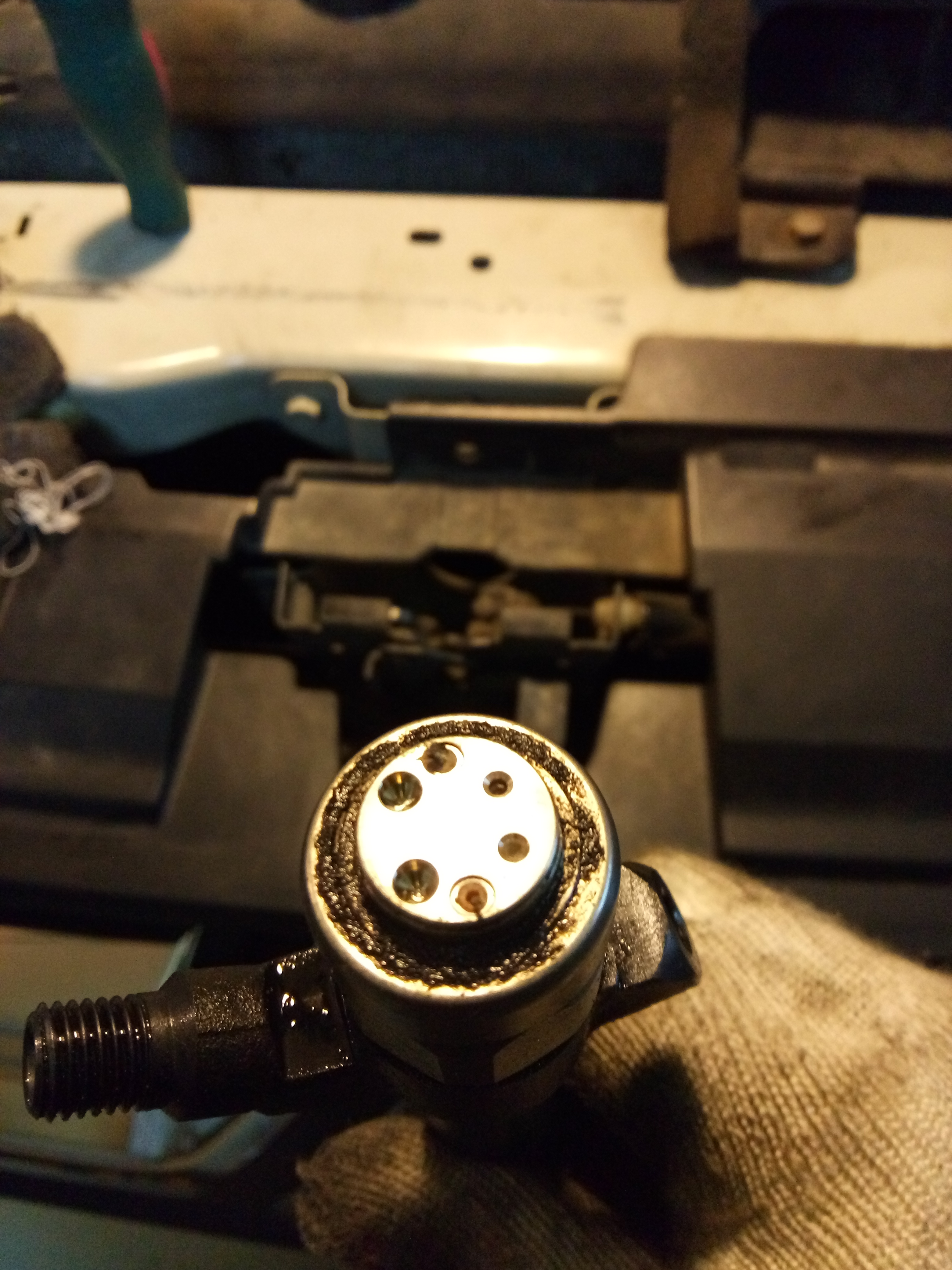

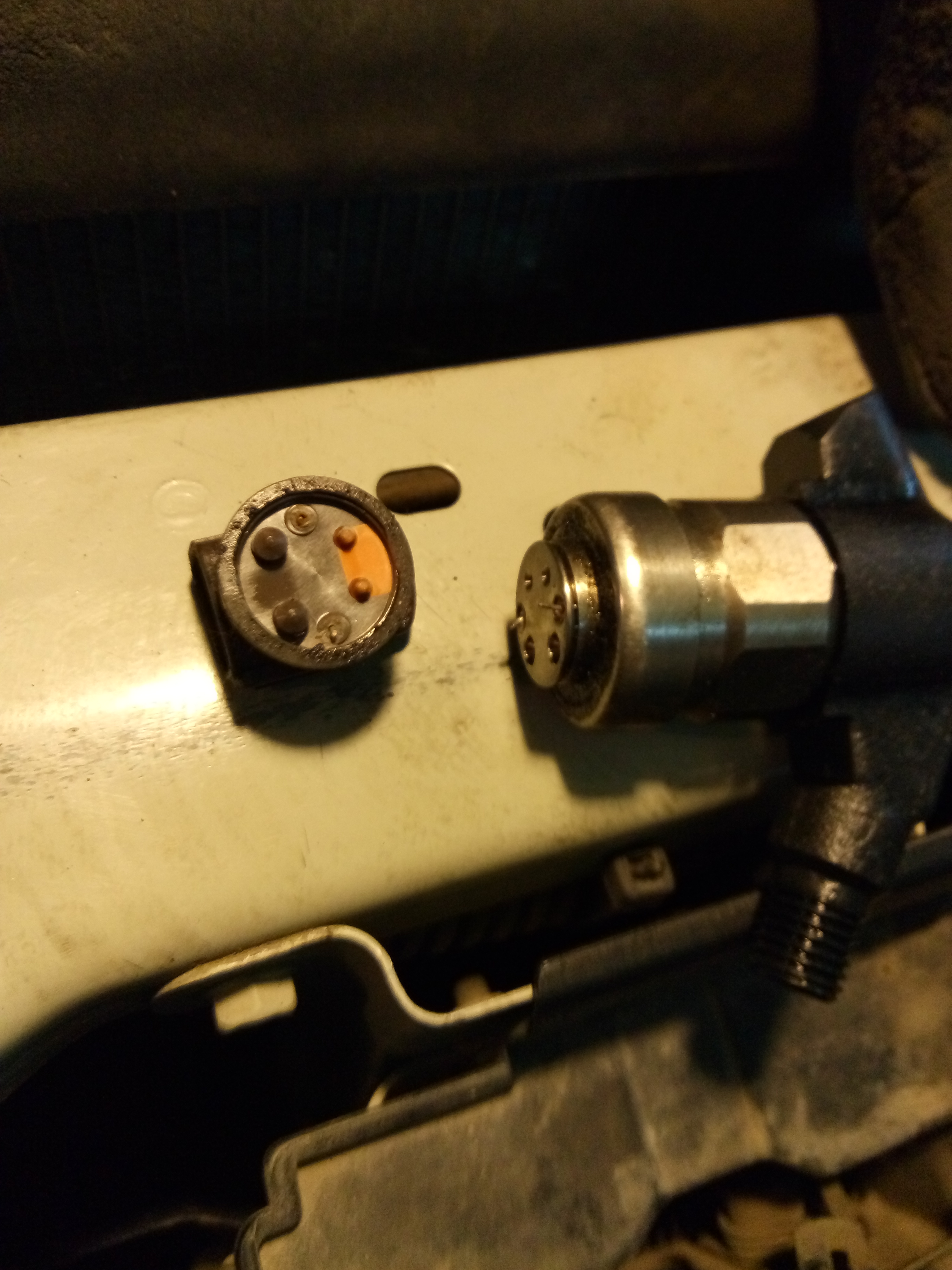

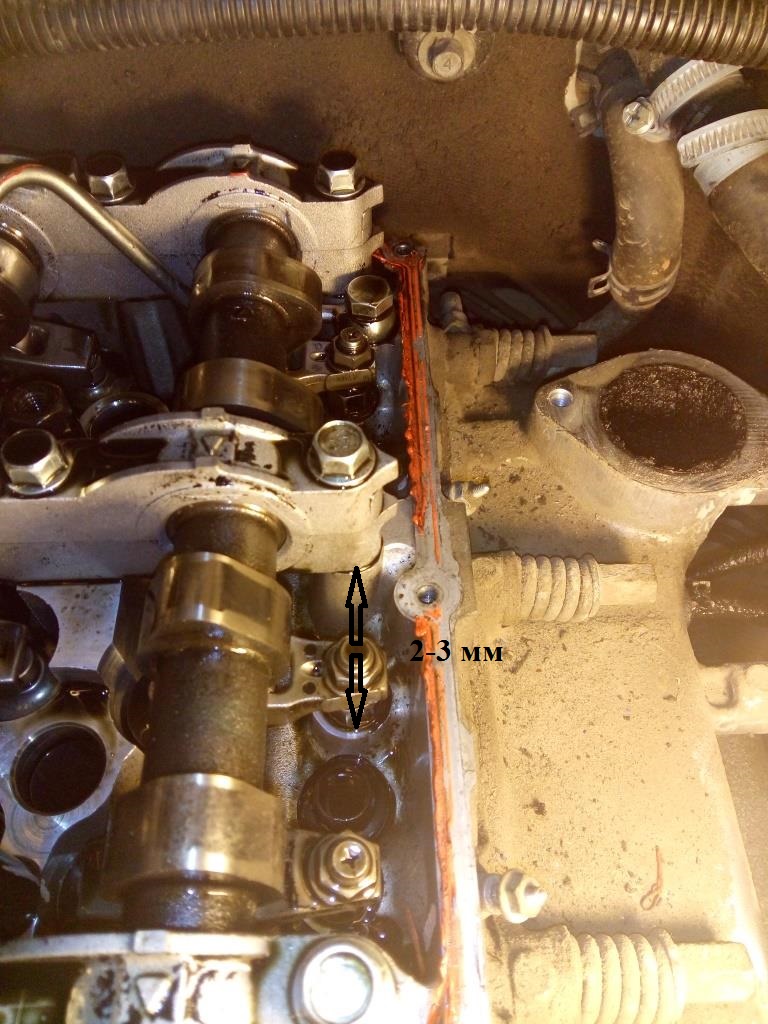

Здравствуйте! Вот и в мой гараж пришла беда откуда не ждали. Запотели сальники форсунок, решил поменять. А за одно сделать ревизию дроссельного узла и клапана ЕГР, вскрытие показало, что и впускной коллектор надо чистить. Но об этом потом. Клапанную крышку снял без проблем. Вспомнил, что у товарища есть ванна с ультрозвуком, поэтому решил ещё почистить форсунки. Снял. Дальше не буду описывать свою "криворукость", но итог печальный, уронил две форсунки на пол и как итог отвалились пластмаски, т. е. штекер. На фото хорошо видно. Что сейчас делать ума не приложу? В продаже есть ремкомплекты и распылители, а вот верхней части нет. Цена новых форсунок просто космос. Если у кого есть пара штук верхних частей, скажите. :*HELP*:

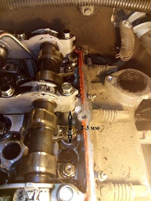

Да, ещё заметил, что некоторые (не все), коромысла клапанов имеют люфт 2-3 мм вперед-назад по направленю движения автомобиля. Вернее сказать люфт болта, на котором крепятся коромысла. Это нормально? На фото стрелками.
Пока снята клапанная крышка и впускной коллектор какие детали ещё можно посмотреть на предмет износа?

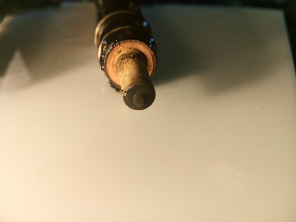

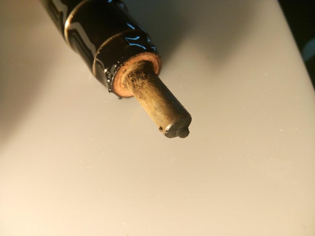

А сделай пожалста фотку форсунок со стороны распылителя. Интересно в каком они состоянии к 120тыс бывают. У меня 4д56. Люфт коромысел у меня тоже есть, в форсы не лез, клапана отрегулировал. По существу вопроса ничего сказать не могу. :*PARDON*:

lesnik5000 писал(а):А сделай пожалста фотку форсунок со стороны распылителя. Интересно в каком они состоянии к 120тыс бывают. У меня 4д56. Люфт коромысел у меня тоже есть, в форсы не лез, клапана отрегулировал. По существу вопроса ничего сказать не могу. :*PARDON*:
Вот примерно такая картина мне открылась после извлечения форсунок.

Гага. Накипь какая-то :*CRAZY*: Но нет рекомендаций чистить топливную другим способом кроме промывки.

Моя проблема, кстати, решается заменой электомагнита. Доноры я нашел.
