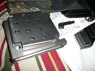

Может сообща сделаем чертежик
А правильные люди по ним сделают
нам печку :)
1. Обязательно разборная
2. Желательно не особо тяжелая
3. Ну и чехол нужен к ней
Вот такую хочу

Re: Походная печка
Добавлено: 13 дек 2016, 21:45
dvm99
Romik писал(а):Вот такую хочу
У такой боковины махом вспучит и винтом закрутит, потом замаешься трубки вставлять...
Выход- делать её полу-одноразовой из тонкого металла, чтоб хоть руками можно было поправить.
MrBullyDouzer писал(а):вот эта покрасивее
Вот именно только красивее... А куда в ей дрова-то складывать?
2/3 объёма впустую...

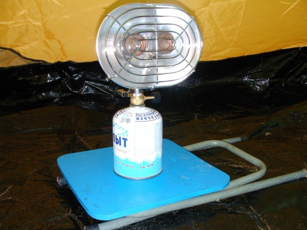

Коллеги, пока делается походная печка, можно немного поофтоплю? Мой небольшой опыт зимних рыбалок с ночёвками на природе, убедил, что все применяемые средства должны обладать мобильностью и способностью приготовить (разогреть) пищу и обогреть помещение в минуты. Посему некоторые из применяемых гаджетов:
Для скептиков, что мол так газа не напасёшься, скажу, что эти приборы сейчас запитываются от 12-ти литрового пропанового баллона, который занимает места в багажнике меньше, чем охапка сухих дров и его хватает на несколько дней активной эксплуатации.

Re: Походная печка
Добавлено: 19 дек 2016, 23:02
bubl
вот сделал с размерами.....разъяняю - это стороны печки 4 шт и дно. вырезется все по размерам , зеленые - это лини сгиба и ставятся стержни
второй способ еще проще , все это отдается на лазер и вам вырезают , доукомплектовывете стержнями и готово.
снизу 5 лист - забыл удалить , не смотреть )))
Re: Походная печка
Добавлено: 20 дек 2016, 11:38
Tikk
Блин. нифига не годится ни конструкция ни чертеж.
реально все поведет винтом.
решотка снизу сразу загнется и утянет за собой все
после второго третьего использования не собрать будет
подумаю, в общем
