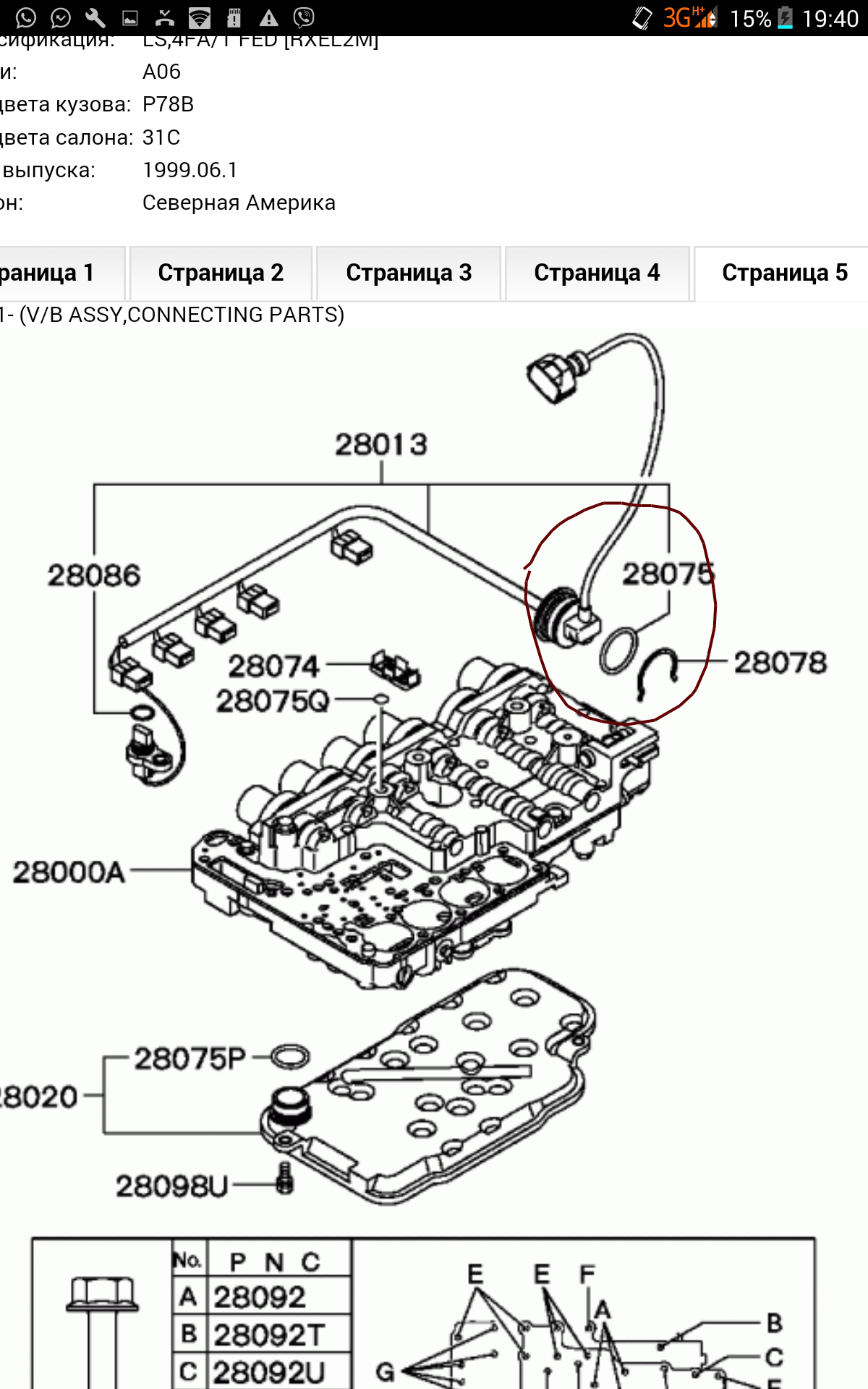

Доброго времени суток уважаемые форумчане!
Столкнулся с бедой утечки жидкости АКПП после морозов, по началу грешил на поддон, два раза снимал/ставил, но подтеки вновь появлялись на задней стороне поддона (над поперечной балкой). Вчера при детальном рассмотрении оказалось что поддон не при чем (дело было не в бобине ::-D: ). Мокреет на выходе шлейфа проводов управления клапанами, на фото выделил место. Там я так понимаю стоит уплотнение, был у кого опыт по его замене, неужели опять поддон снимать? :razdrajen: Спасибо)

Не только поддон.
Ещё и блок соленоидов.

SNOOPER писал(а):Не только поддон.
Спасибо! Думаете фишку внутрь не пропихнуть т.к.гидроблок мешать будет?
