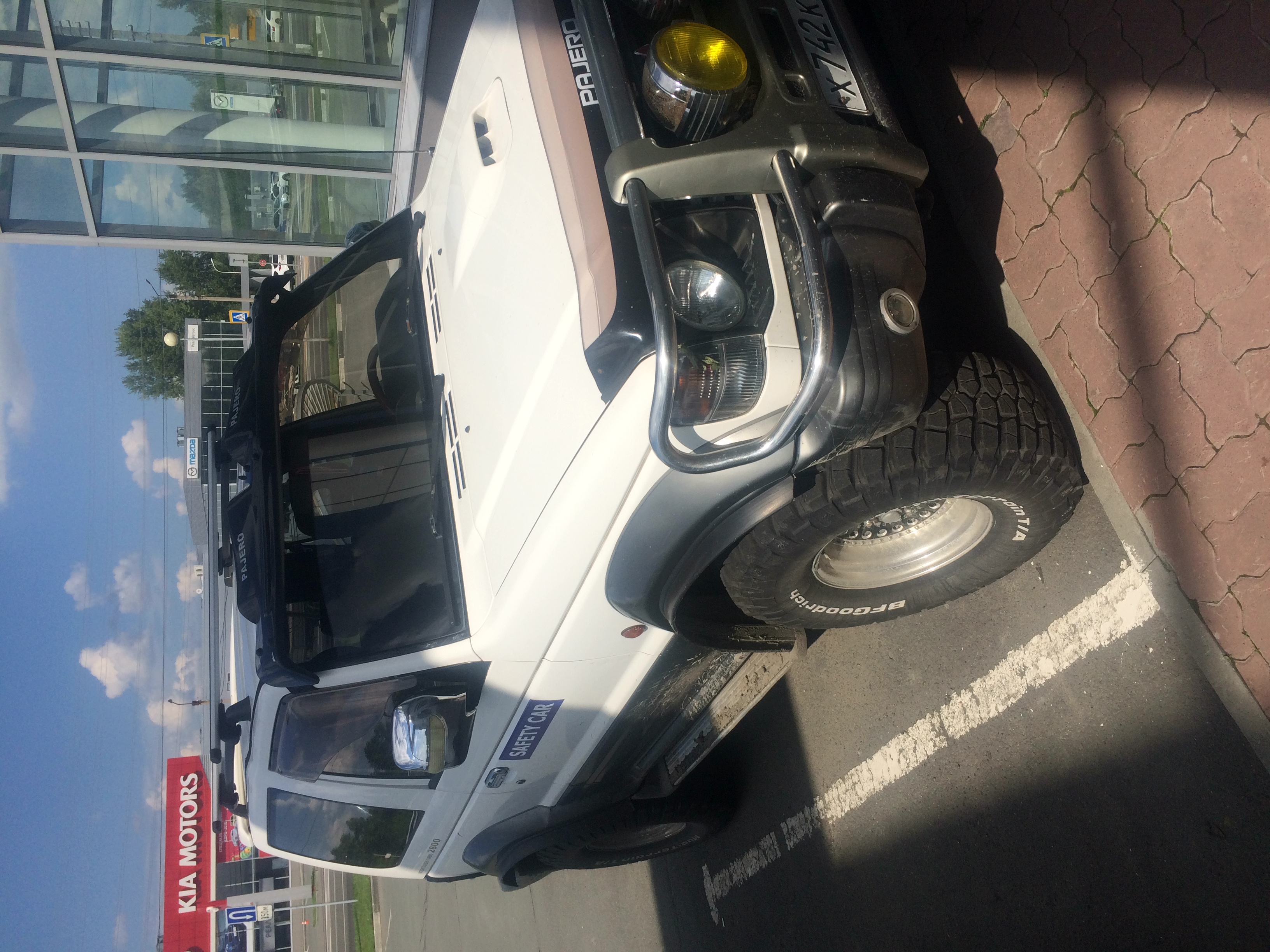

у меня нелифтованный коротыш с мотором 2,4. Влезла резина 33х10.5х15, гудрич мт. По паспорту он вроде как реальных 32,8. Диски с вылетом -19. Поэтому при полностью вывернутом колесе чуток цепляет внешним протектором за пластиковый брызговик. Решается либо меньшим вылетом либо подрезкой брызговиков.
