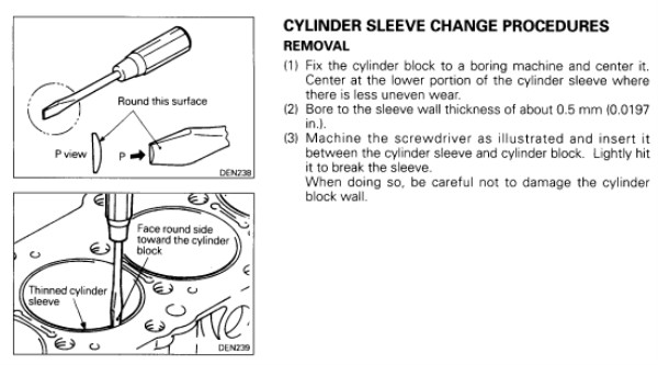

klinych
Сообщения: 813
Зарегистрирован: 02 окт 2012, 20:42
Мой автомобиль(и):: Mitsubishi Pajero Sport old
Откуда: Ленинградская область
Благодарил (а): 43 раза
Поблагодарили: 32 раза
Re: 4D56T сухая гильза или мокрая
Сообщение klinych »
OreSHik писал(а):
flamer писал(а):Контачат .
Где?Может я не прав,поправьте.Гильзы на 4д56 ( 99л.с.) сухие,они запресованы в рубашку блока ,которая сплошная от верхней части(плоскость Гбц) до картера,поэтому они тонкостенные.
Всё правильно :*VICTORY*: . Там толщина стенки этой "вставки" протачивается до полмиллиметра перед удалением, удаляется отверткой. Это втулка?

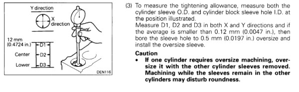

Я вот так разумею: после удаления этой гильзы, блок обмеряется в трёх плоскостях для определения внутреннего диаметра отверстия блока и по результатам, возможной расточки под ремонтный размер. Если бы эта гильза омывалась ОЖ, там была бы пустота рубашки охлаждения и напурква её обмерять?
OreSHik
Сообщения: 3168
Двигатель:: 6ж72-12
Откуда: Башкирия
Откуда: Туймазы
Благодарил (а): 56 раз
Поблагодарили: 165 раз
Сообщение OreSHik »
Обмерять для того,чтоб гильза прилегала к рубашке плотно по всей площади поверхности с нужной посадкой.Токарь после промера будет знать,что надо делать дальше-ставить ваши купленные гильзы или отправить вас искать болванки под новые гильзы.
