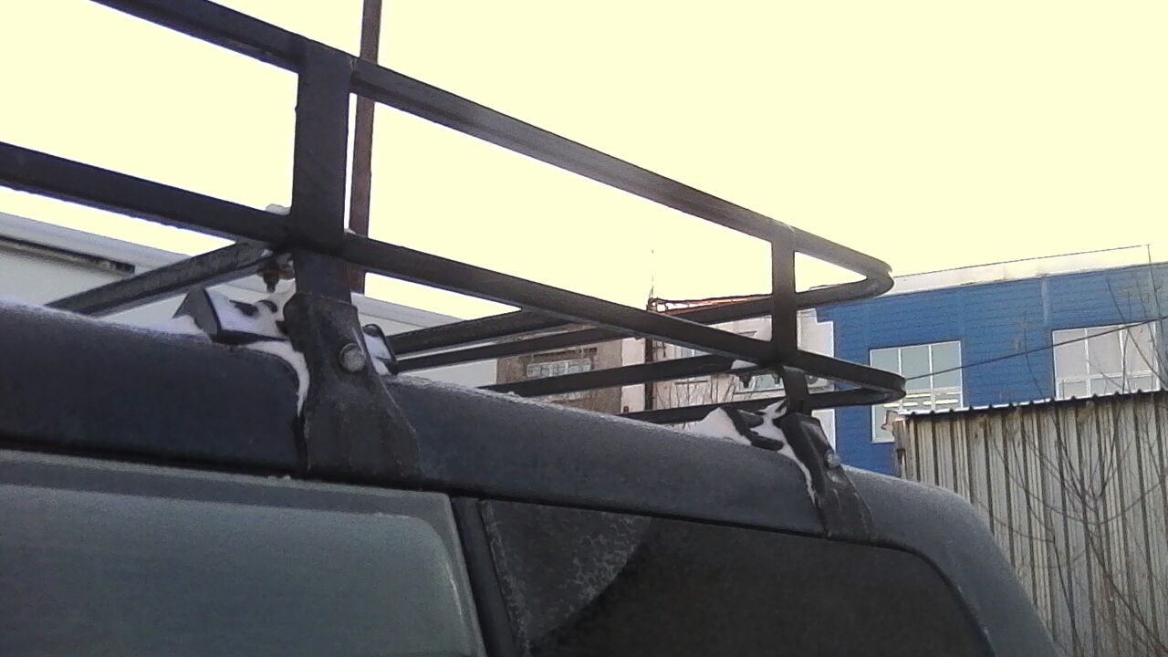

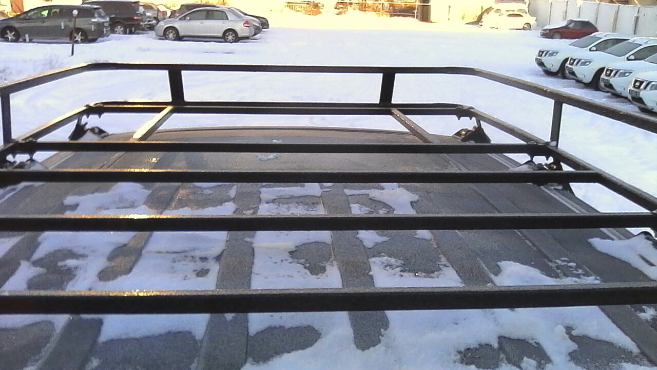

Сделал багажник, из трубы 20*20*1,5мм, и полоса 5*40 мм, ширина 1,2м длина 2,2м высота 0,15м под люк проем, ногами ходил, держит. крепления заводские 8 шт брал без поперечин "муравей д1 http://luxauto52.ru/goods/Багажник-Мура ... on=3041152
Возил лодку надутую 3,8м привязывал вокруг крыши салона, навсякий случай.

Восемь креплений "муравей д1" обошлись 2250руб (их можно купить без поперечин). 18 м трубы 1500руб. Полоса стальная 1м, болты, 1л краски, диски для болгарки, электроды, где то 2000руб обошелся в 6 т.р. углы гнул на трубогибе для профильной трубы Stalex ТR-12

Просто искал бюджетный багажник (релингов не было) и чтоб не сверлить крышу, и легко можно было снять путем ослабления 8- ми болтов, и общий вес багажника с креплениями около 25 кг.

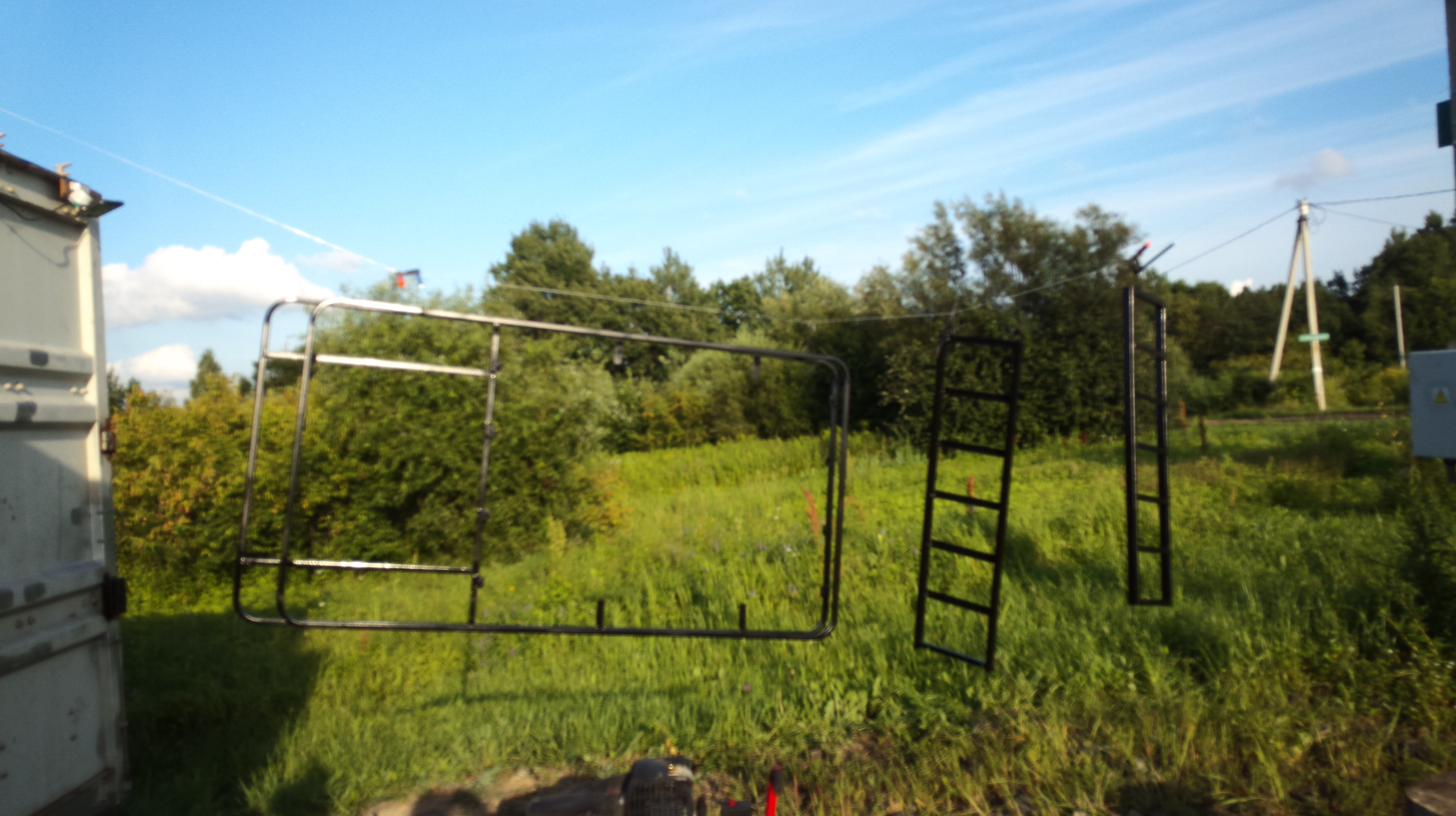

тот багажник продал с машиной, купил монтерика и сварил другой, но вместо приваренных продольных поперечин на багажник закрепил два сендтрака (лесенки из трубы 20*40*2 и уголка ) они являются полом багажника.
