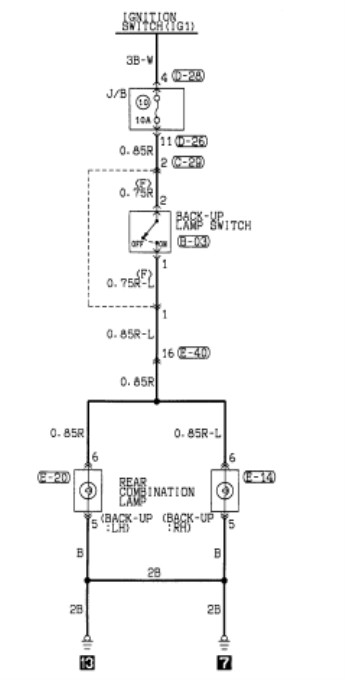

mpc писал(а):ну так где искать?не хочу к ОД!
Сам не сталкивался с этой проблемой, но сначала бы нашёл и "прозвонил" предохранитель, затем при положении рычага КПП на задний ход (лампочки по умолчанию проверены и целы), убедился бы что "+" 12В приходит сначала на лампу заднего хода, если нет, то на "переключатель" (так понимаю, что он должОн быть где-то на коробке передач?), возможно окислился контакт или заржавел датчик. Если же "+" 12В, приходит на лампу, то искал бы обрыв "0" (массы) от фонаря заднего хода.

Captain Sergio писал(а):Там масса коммутируется. Нет там полюса.
А с предохранителя на 10А там что выходит?

mpc
так в том и дело,что не могу найти нужный предохранитель.под рулевой колонкой все целы.под капотом тоже.

klinych
mpc писал(а):так в том и дело,что не могу найти нужный предохранитель.под рулевой колонкой все целы.под капотом тоже.
Седьмой пред в салонном блоке ТОЧНО цел???
