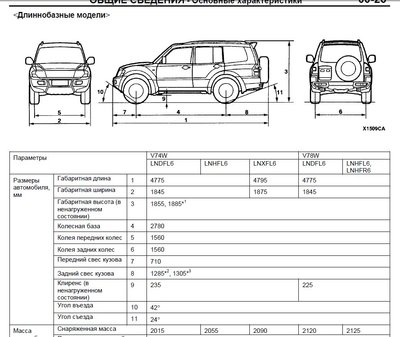

На замечательном сайте Drom имеется каталог автомобилей , так вот обратил внимание что у Монтеро по сему каталогу клиренс 218 мм ,а вот у Паджеро для Японии и Европы клиренс 235 мм.
Отсюда появились вопросы, разные ли пружины полагаются этим автомобилям?
Какие различия в стоке в подвески у Монтеро 3 с Паджеро 3 2000-2006 годов разлива?
И есть ли разница в подвеске какая либо у рестайла с дорестайлом?
Возможно на Дроме просто не верные данные, где можно посмотреть верные ?

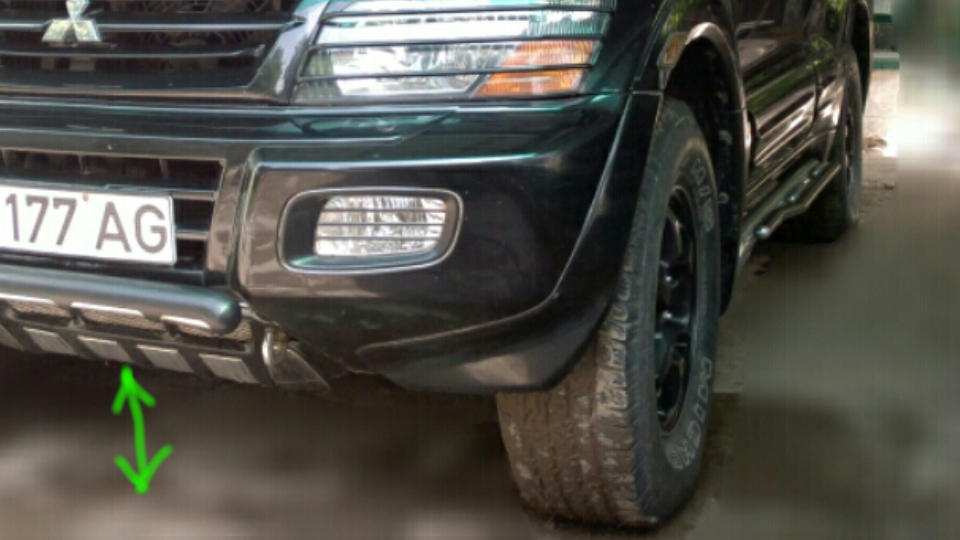

Клиренс измеряется от самой нижней точки кузова, а это передний брызговик. У паджер и монтер они разные (по крайней мере смотрю на монтеру товарища, у него и пороги другие)

Возражу аргументированно. Обрати внимание на циферьку 9SmoAG писал(а):Я могу ошибаться, но клиренс измеряется не по брызговикам. Достаточно дословное определение клиренса, это наименьшее растояние от дорожного полотна, до самой низкой точки кузова в центральной части авто. Брызговики к кузову не относятся
Ну и таки да, у разных моделей, разная высота

Зря Вы так "не думаете". Кузов автомобиля - есть совокупность навешенных на него всяких безделиц.
Угол въезда и съезда тоже отсчитывается от свисающих фенров с бамперов. Ну и если Вы (нагувшись) увидите в этом месте, что то более низковисящее к земле, то не сочтите за труд - сфотографируйте "самую нижнюю точку"

Тогда получается нижней точкой будет нижний рычаг, он явно ниже брызговика расположен. Или это не совокупность кузова?

А я всегда считал "дорожным просветом" именно переднюю защиту ,так как проползая под машиной (было дело)
)) из под передка выбраться было почти невозможно ибо -самое низкое место....

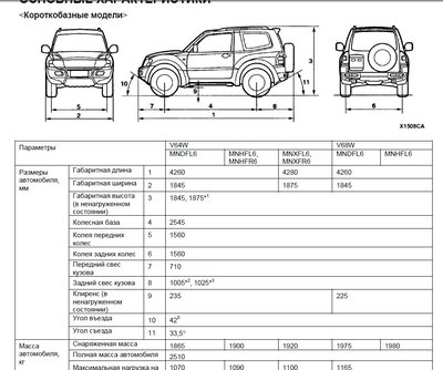

Еще раз повторюсь, в мировой практике клиренс считается по низшей точке центральной части авто. По картинкам паджеро производитель для облегчения понимания сделал отметку по крылу, так как все агрегаты выше этой точки. Рычаги и брызговики точно не попадают, иначе у 206 пыжа клиренс был бы 6-8 см так как у него стойка стаба чудом не касается земли.

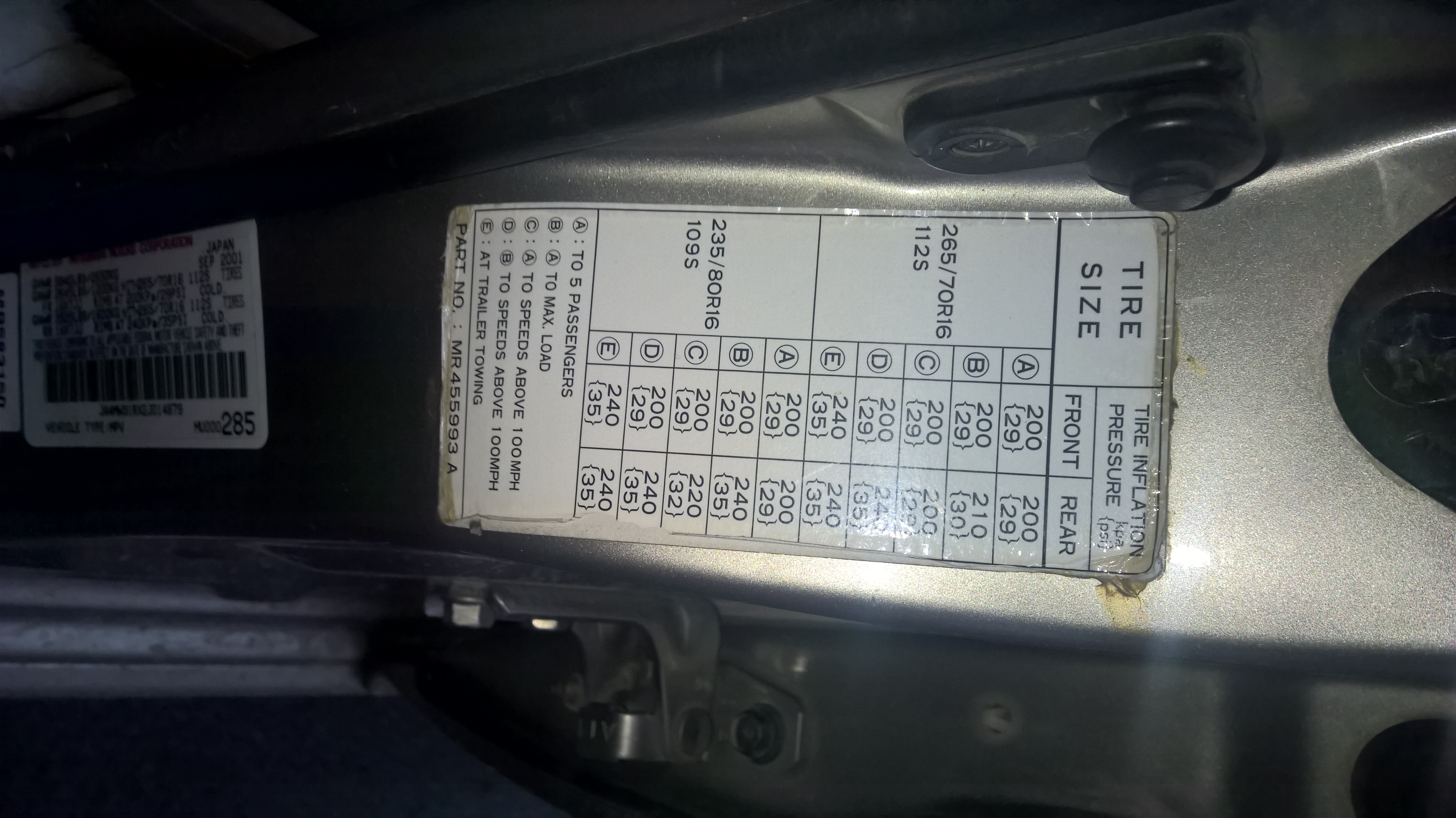

Вот колесы Монтеро, Паджеро у кого, сфотографировать просьба табличку правый руль, европейцы и арабские интересно.
