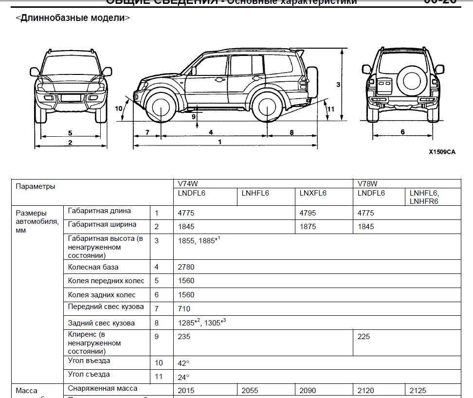

Клиренс измеряется от самой нижней точки кузова, а это передний брызговик. У паджер и монтер они разные (по крайней мере смотрю на монтеру товарища, у него и пороги другие)

SmoAG писал(а):Я могу ошибаться, но клиренс измеряется не по брызговикам. Достаточно дословное определение клиренса, это наименьшее растояние от дорожного полотна, до самой низкой точки кузова в центральной части авто. Брызговики к кузову не относятся
Возражу аргументированно.
Обрати внимание на циферьку 9
Ну и таки да, у разных моделей, разная высота

Не думаю что на картинке брызговик, да и звучит обоснование клиренса по научному
https://ru.m.wikipedia.org/wiki/Дорожный_просвет

Зря Вы так "не думаете". Кузов автомобиля - есть совокупность навешенных на него всяких безделиц.
Угол въезда и съезда тоже отсчитывается от свисающих фенров с бамперов. Ну и если Вы (нагувшись) увидите в этом месте, что то более низковисящее к земле, то не сочтите за труд - сфотографируйте "самую нижнюю точку"

Тогда получается нижней точкой будет нижний рычаг, он явно ниже брызговика расположен. Или это не совокупность кузова?

Еще раз повторюсь, в мировой практике клиренс считается по низшей точке центральной части авто. По картинкам паджеро производитель для облегчения понимания сделал отметку по крылу, так как все агрегаты выше этой точки. Рычаги и брызговики точно не попадают, иначе у 206 пыжа клиренс был бы 6-8 см так как у него стойка стаба чудом не касается земли.
