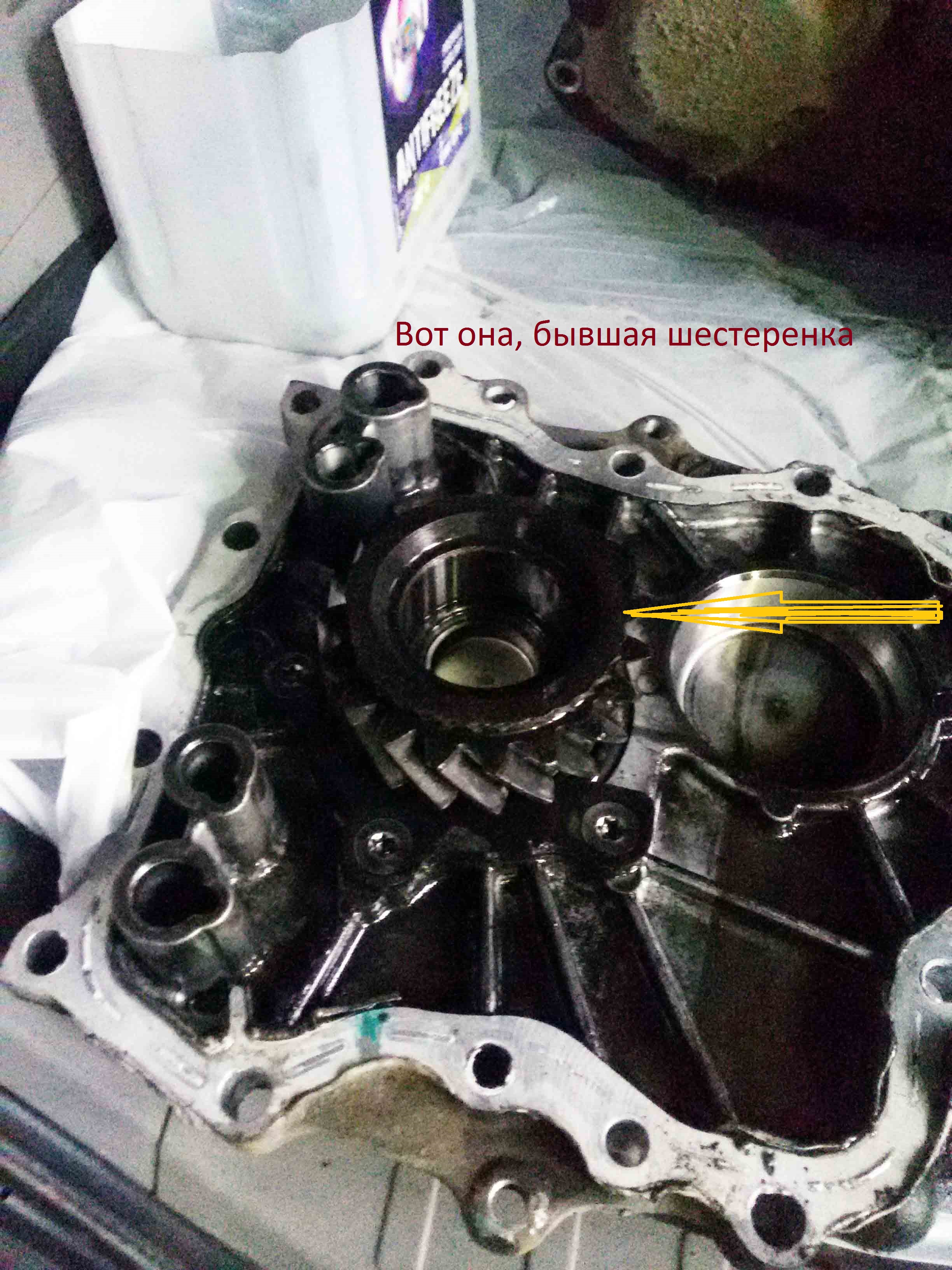

Вот она, причина поломки. Точнее последствия. А вот причина, что самое обидное, скорее всего Я. Шестеренку съело напрочь. Пока поступило предложение взят контрактную коробку от старого спорта и вытащить шестерню оттуда. По каталогу, вроде как, деталь одинаковая.
Берите ЛЮБУЮ БОЛЬШУЮ раздатку с АКПП.
Если время терпит, могу шестерню выслать, у меня есть это добро. :)
А как так вышло?!? Включали пониженную на ходу, переключали режимы при пробуксовке???

Это коронка прямой передачи.
Скорее всего это от переключения L-H не в нейтрали, когда входная (эта) шестерня вращается.

Диснов
Надо смотреть и ответную часть муфты, менять так в паре.

Добавлено: 21 дек 2016, 22:48
Согласен, но муфта будет по крепче :)

SNOOPER писал(а):Согласен, но муфта будет по крепче :)
Муфта действительно оказалась крепче. Но лучше все равно менять. На углах имеются повреждения. Так что менять буду в паре.
