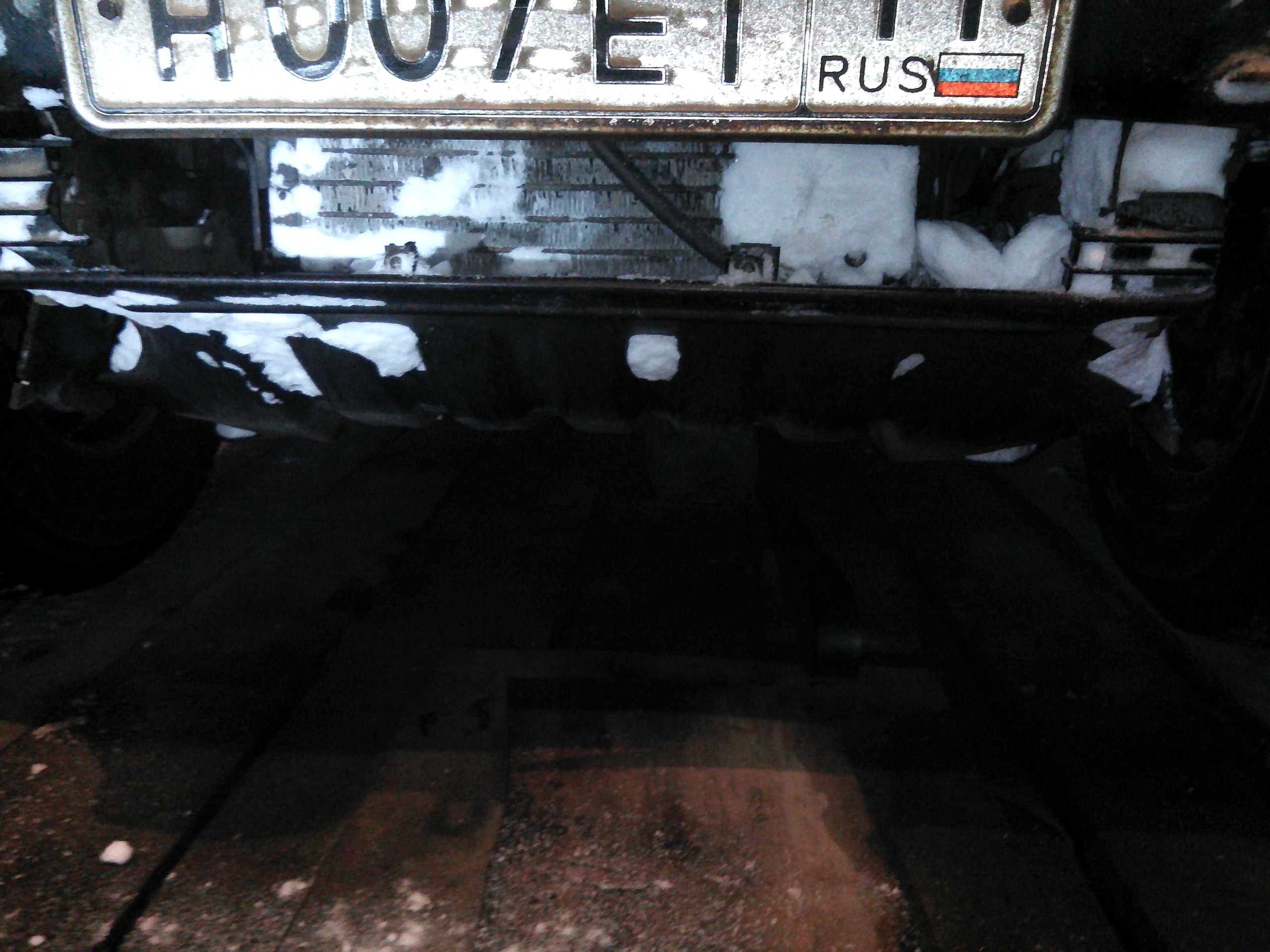

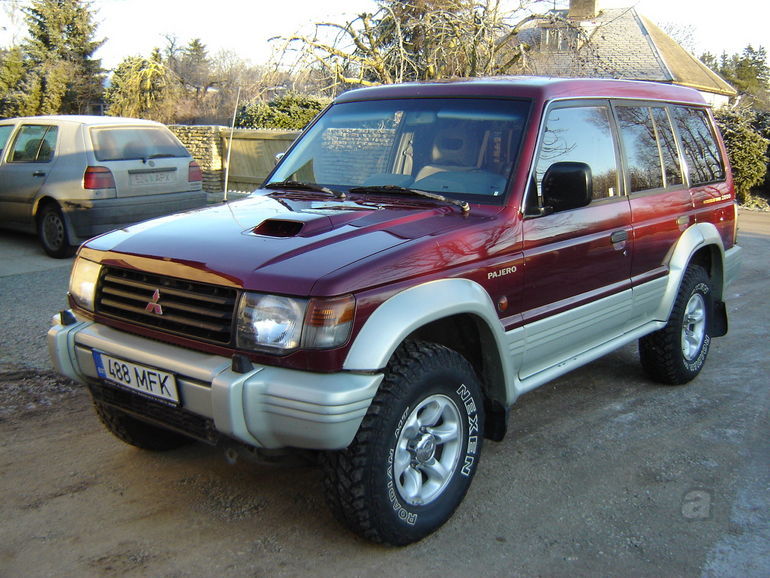

Приветствую друзья. В результате хорошей скорости и ухабистой дороги, нижняя решетка радиатора была полностью уничтожена.
Местные продавцы автозапчастей разводят руками, мол уже таких не производят.
У меня два вопроса:
1)Может кто то заказывал такую деталь и подскажет где?
2) Название "нижняя решетка радиатора" многих продавцов вводит в ступор, может имеет смысл искать по другому ключевому слову данную деталь?
Машина, фото с интернета
поврежденная деталь
поврежденная деталь

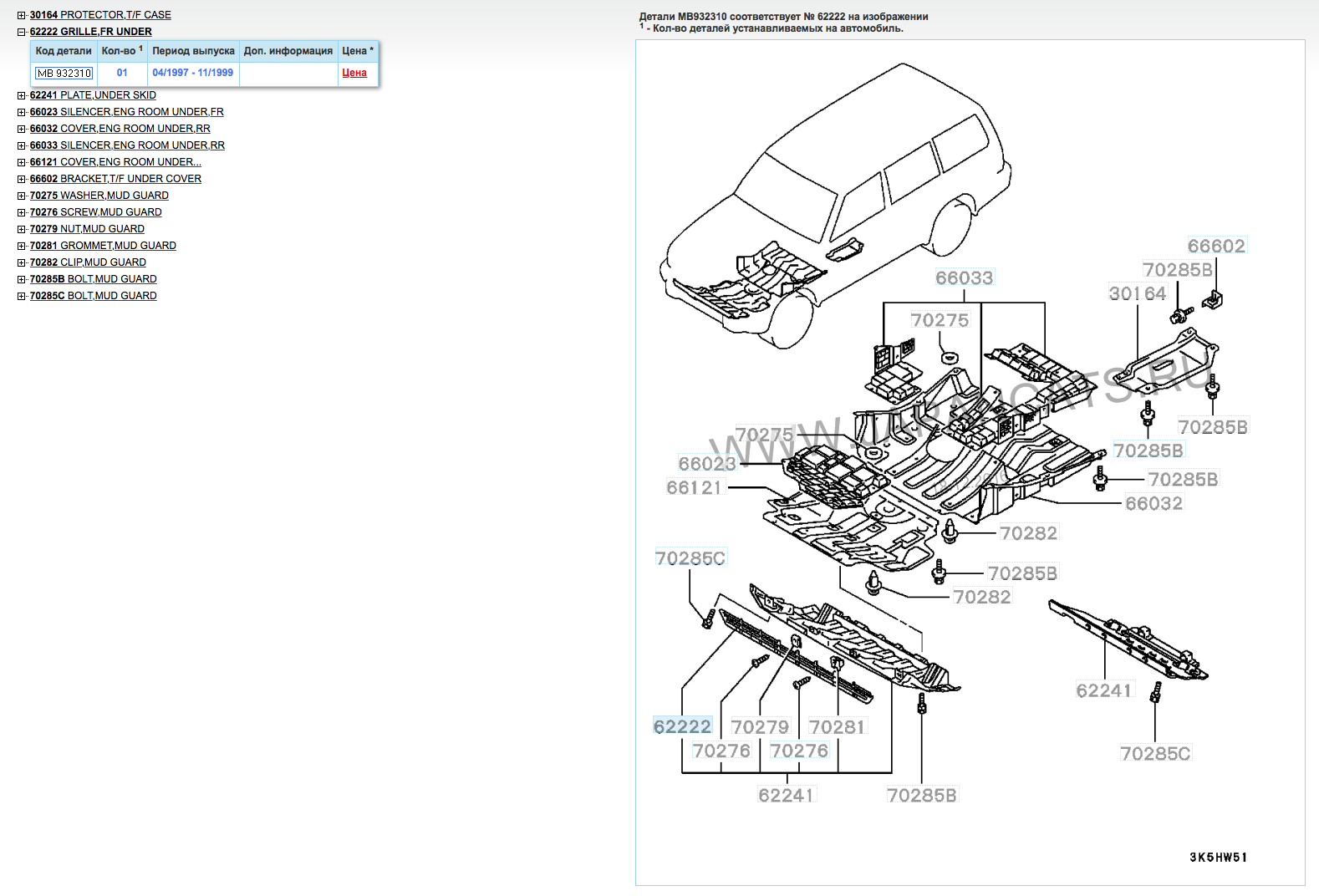

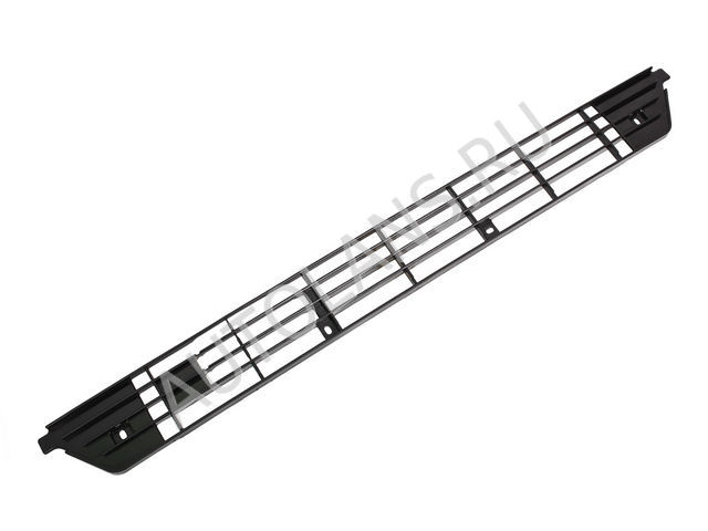

Может плохо искали ? Себе покупал в прошлом году на ЭКЗИСТ

Спасибо большое. Она у вас по факту прямоугольная или как на картинке трапецивидная? просто у меня ровный прямоугольник, однако на existe выглядит как трапеция

Вот такая вот

к сожалению у меня в виде ровного прямоугольника, не такая как на картинке

Она как раз и должна быть такая, как на картинке, а прямоугольной ее делают когда сатвят кенгурятник, просто обрезают эти углы, потому как в этих местах проходят кронштейны для крепления кенгура, я на своей именно так и делал, просто отпиливал эти края, и теперь она прямоугольная. Скорее всего у тебя так-же было.

Действительно стоял кенгурятник и были спилены края, поэтому не мог понять разницу. Большое спасибо всем! Удачи!
