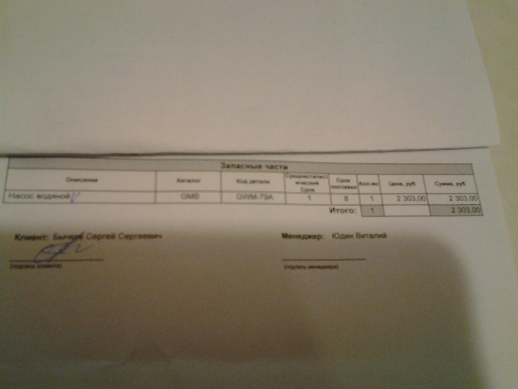

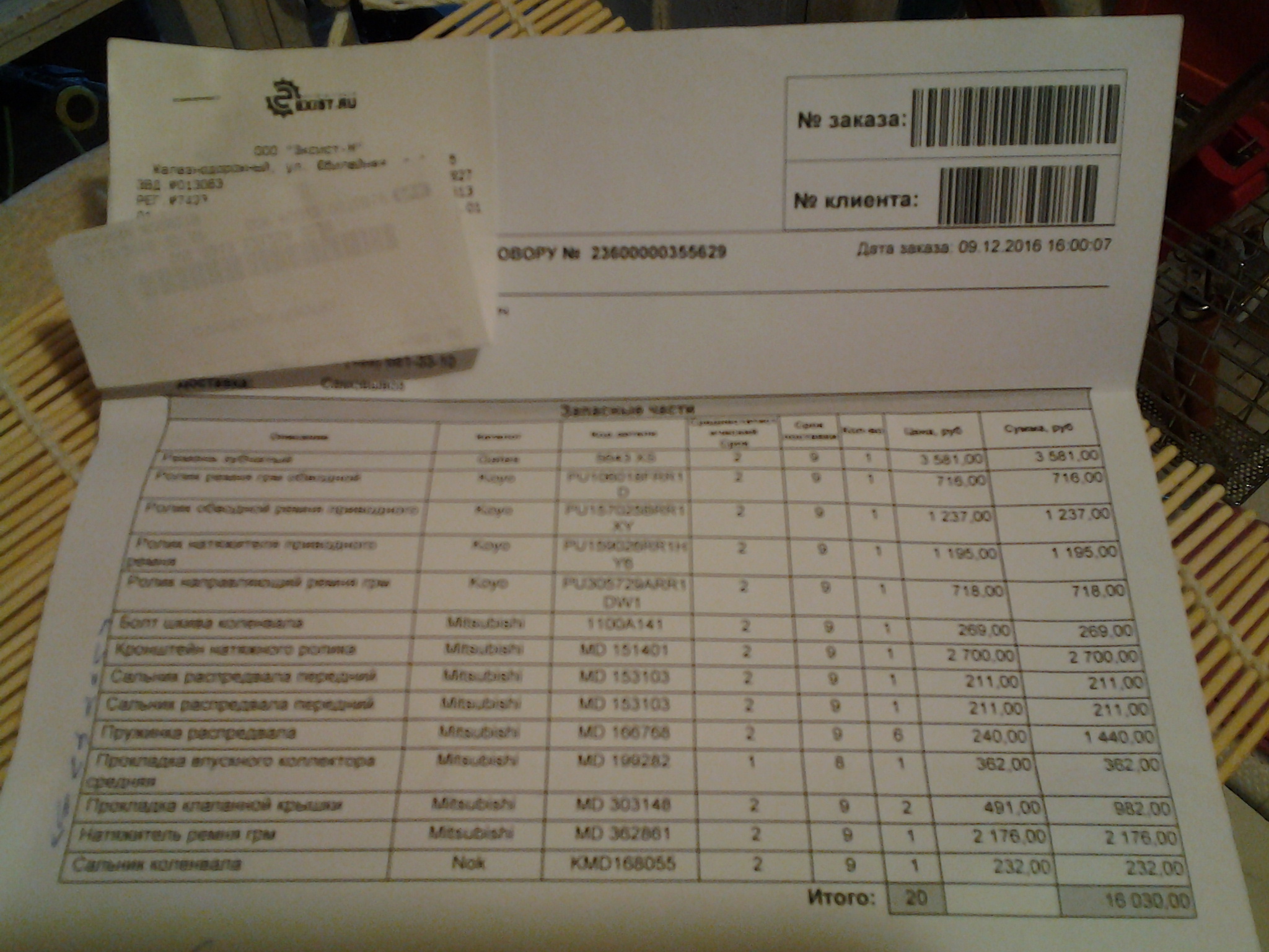

Обратился с непонятным стуком в районе клапанных крышек-кожуха грм.Оказалось "залип"натяжитель грм.Замена всего комплекта грм с помпой и сальниками, а также вскрытие для ревизии(трудно было локализовать стук)клапанных крышек-соответственно снятие впуска, обошлись в 14500.Запчасти заказывал сам на екзисте(правда Тимоха любезно набрал в свою корзину на том же екзисте всё, что нужно было и посоветовал в чём можно отойти от оригинала, а где кроилово-попадалово ::-D: и перекинул мне по почте).По итогу, оптимальный набор запчастей встал в 18303.Здесь ещё пару роликов приводного ремня.Всё сделано, всё работает :*YES*:

Список запчастей.
