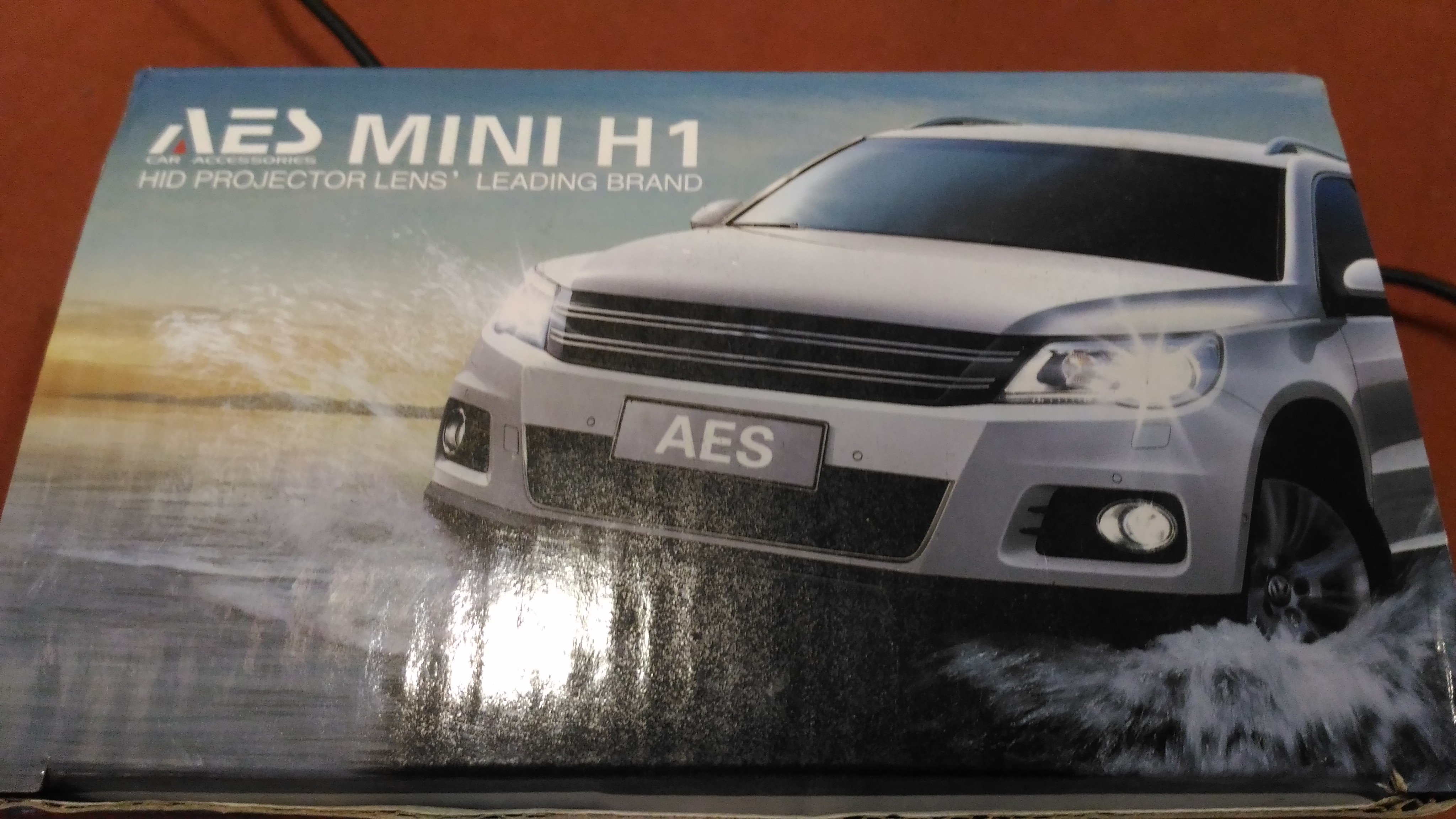

А ты про размеры что-то гворил еще? Или на коробке больше ничего нет?Смайлик писал(а):Паш, спешилфою...
