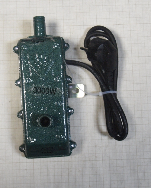

У меня подогрев установлен в обратку салонного отопителя. Трубки идут в низ отсека двигателя, я так понимаю на вторую заднюю печку, но так как комплектация у моего Монтеро всего с одной печкой , то и трубки эти просто закальцованы. Вот в это место я и установил китайский подогреватель мощностью 3кВт. Предыдущий китайский подогреватель мощностью 2,2кВт отработал всего одну зиму, видать попался такой не качественный. На Прадике 3 года верой и правдой отслужил сей девайс.
Кстати думал что 3кВт будет много , ан нет , самое то . Через пол часа завожу машину в любой мороз.
