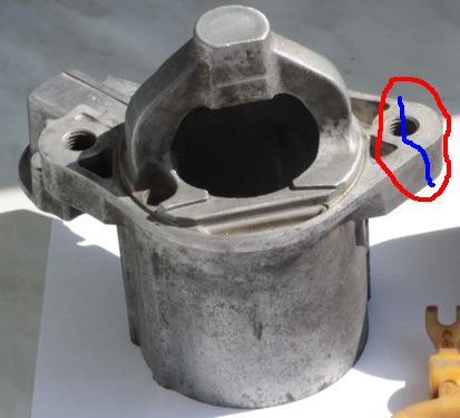

Вем спасибо за советы все поставил,завел все чудестно,но появился стук какой-то при заводке стучало в районе маховика,оказался откручен стартер,начал подтягивать болты ипроизошел казус,лопнуло нижнее ушко крепления стартера,кто бы что посоветовал на рисунке обозначено синей полосой где отвалилось,может можно как-нибудь этот лопнутый закрепить пока новый не куплю?

fen2088 писал(а):все поставил,завел все чудестно,но появился стук какой-то при заводке стучало в районе маховика,оказался откручен стартер,начал подтягивать болты ипроизошел казус,лопнуло нижнее ушко крепления стартера,кто бы что посоветовал на рисунке обозначено синей полосой где отвалилось,может можно как-нибудь этот лопнутый закрепить пока новый не куплю?
затяни временно через большую шайбу-я так почти год ездил
