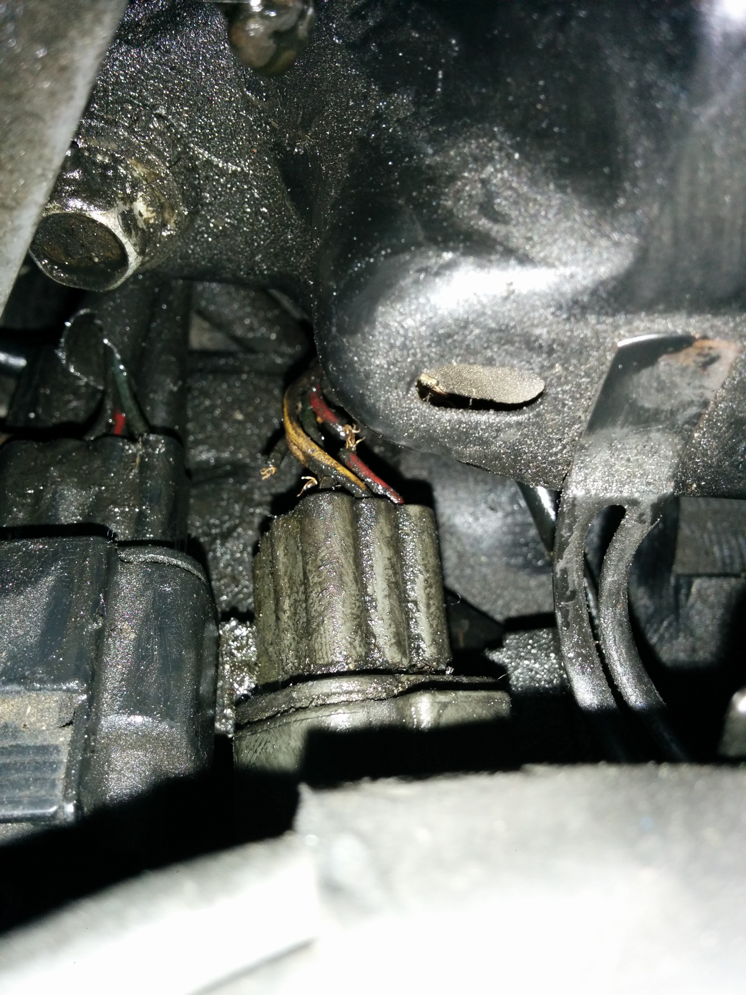

Пока не понял где проводка на клапан идёт. Но вот что нашёл:
Черный я уже оторвал, когда потянул за него.
Что это за 6-ти контактный разъём? Там ли проводка на этот клапан отсечки?
Повреждены все контакты в разъеме, но обрыва с виду не было...

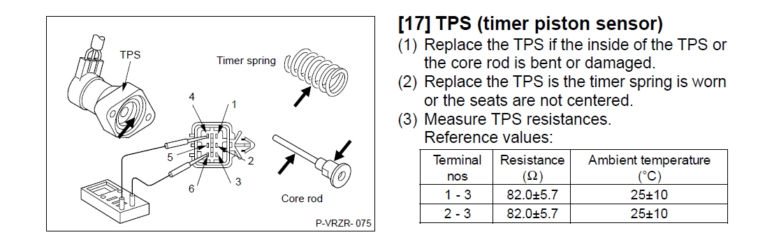

На фото разъём подключения датчика положения поршня автомата УОВ. Чтобы пропаять эти провода, насос снимать не придётся. Можно и так вывести проводку на "оперативный простор" и запаять под капотом. Но тенденция стрёмная. Проводку насоса надо потрошить по полной программе. Наверняка она вся дубовая, изоляция при малейшем нажатии крошится и осыпается, а провода ломаются при малейшем перегибе.
Кому-то везёт больше, кому-то - меньше. У меня бывали машины, у которых проводка была как новая - целая и мягкая.
Но вряд ли ревизия наружной проводки спасёт от ошибки 48. Это стопроцентное КЗ в коннекторе позиционера, в 50% случаев совмещённое с отгоранием плюсового контакта внутри позиционера.
В большинстве случаев с 48 ошибкой людей разводят на замену насоса целиком или на покупку нового позиционера (400$, если что). Ремонт (даже с пересылкой туда-сюда) обходится гораздо дешевле.
Но чтобы быть до конца уверенным, необходимо прозвонить одну-единственную цепь позиционера. Если там КЗ - мой диагноз 100% верен.

провод питания "глушилки"- в 12-пиновом разъёме (большом прямоугольном)
6-пиновый- ПЗУшка, на запуск не влияет от слова "совсем"

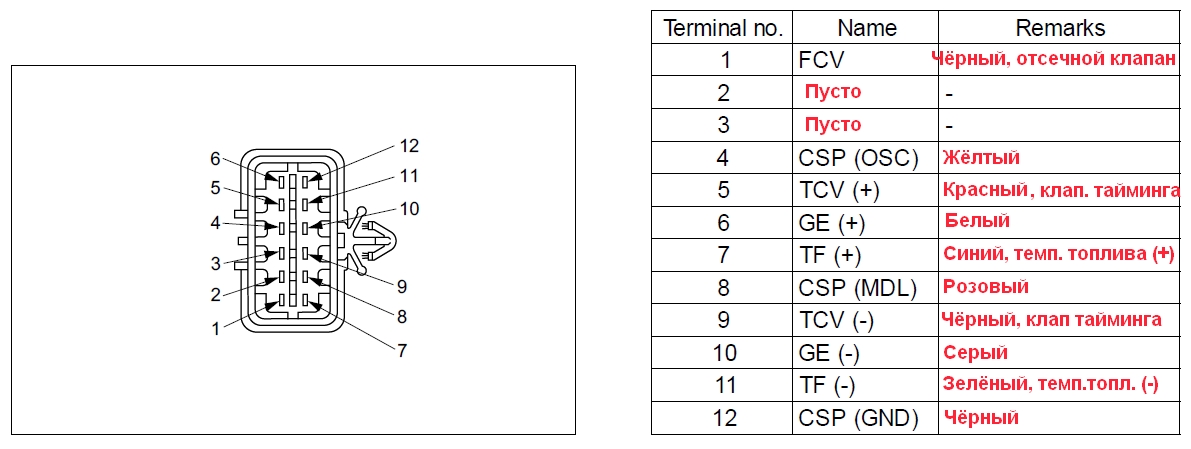

Так какой контакт в 12-шке, куда плюс подавать для проверки?Dieseltronic писал(а):провод питания "глушилки"- в 12-пиновом разъёме (большом прямоугольном)
И разве позиционер не уходит в крайнее положение, когда не запустить? (спорить не буду, ник вижу, спросил т.к. "начитался")
На картинке 6-ти контактный разъем и механизм глушилки.... Так что за разъем это?Злыдня писал(а):Пардон, насчёт разъёма - да, ошибся, бывает.

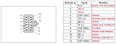

Нет нормальный схем. Мурзилки, что нашел - там на клапан отсечки вообще один провод через реле идёт.... По схеме насоса в FAQ это деталь номер 150, как я понял. Там же ниже нашел номер в каталоге и гугл по номеру дал этот клапан. Но там треугольная фишка на 3 контакта.
Я совсем запутался...

Вот распиновка разъёма ТНВД: На отсечку - нога №1. Отсечной клапан можно проверить двумя путями:
1. Подать на 1-ю ногу "+". Из фишки от этой ноги идёт толстый чёрный провод. Клапан должен отчётливо щёлкнуть. Щёлкает - значит, жив.
2. Замерить сопротивление между 1-й ногой и массой. Должно быть 8,0 +/- 1,2 Ом. Это тест обмотки электромагнита в самом клапане.
Но дело будет не в нём. Клапан будет жив 100%.
Проблема будет дальше, при прозвоне ног 6 и 10.

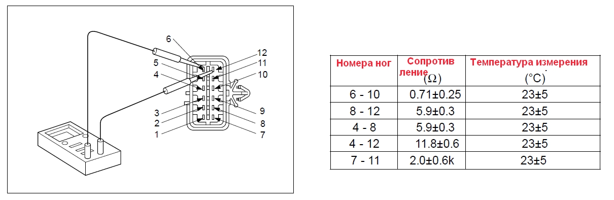

Вот табличка для проверки цепей позиционера, но замерить надо только сопротивление между 6-й и 10-ногой. Там либо КЗ, либо обрыв. В обоих случаях - либо замена, либо ремонт позиционера. Вперёд. Всё, что надо - это китайский тестер из ближайшего ларька. Только надо учесть паразитное сопротивление проводов тестера. Его величину следует вычесть из цифры, которая будет на дисплее в момент замера.
Ждём результатов.

Клапан щелкает, сопротивление 8.5+/-
А вот между 6 и 10 сопротивление 1.2 Ом. +/- 0.1
Мультиметр на 200 стоял. Короткое между щупали 0.5 +/- 0.1 показывает.
Как , понял - в номинале!

Re: Заглох и не стартует.
Все в номинале, кроме 7-11
Или подлезть до 7 не выходит или обрыв. Может влиять?
UPD: На не верном режиме замерял. там в кОм, всё в номинале.

Остаётся вопрос с 6-ти контактным и 3-х контактным разъемами.
Влияет ли 6-ти контактный разъем на запуск? Есть ли описание выводов? Кажется это B-37 разъём ПЗУ.
Влиять будет, но не на запуск, а на работу мотора
На ПЗУ-шку своя ошибка имеется, 46.
Надо восстанавливать проводку, тереть ошибки сбросом клемм, пробовать заводиться и делать самодиагностику.
Ноги 6 и 10 могут нормально звониться тестером, но дурить под нагрузкой. Как вариант - вскрыть крышку позиционера, включить зажигание и посмотреть, пойдёт ли флажок дифдатчика по часовой стрелке.
