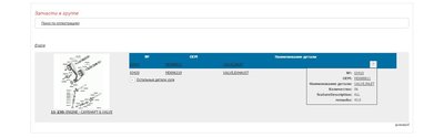

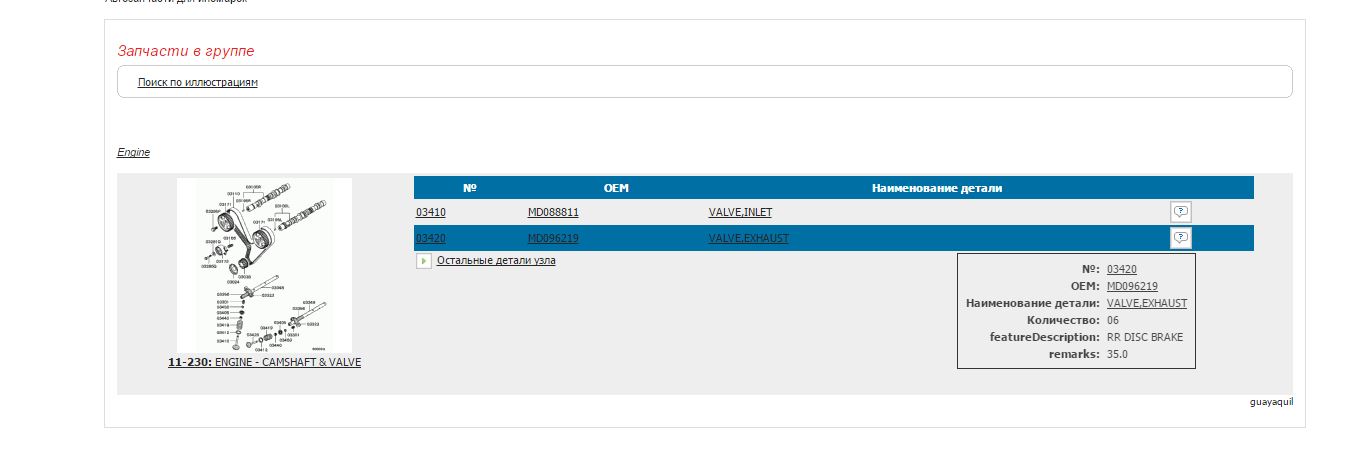

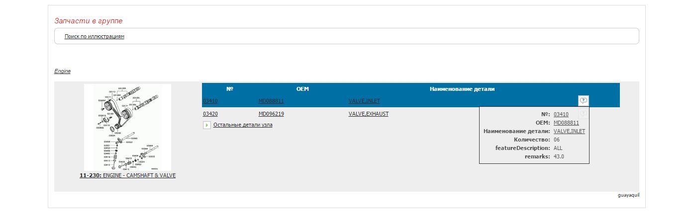

И по VIN бьётся 12 клапанный, 6 впускных и 6 выпускных.

турбодизель писал(а):И по VIN бьётся 12 клапанный, 6 впускных и 6 выпускных.
Я тут смотрел, везде обман)
http://pogazam.ru/vin/?vin=JMB0NV43OMJ0 ... 2%E8%F2%FC
